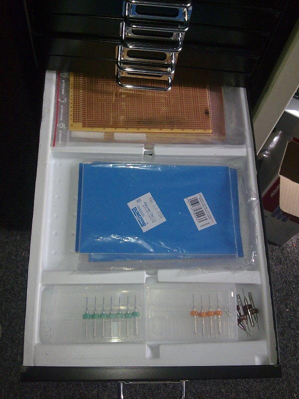

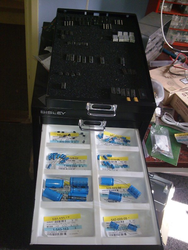

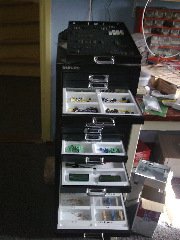

Een tijdje geleden kreeg ik van iemand een oud A4 ladenkastje met 30 laden (het 2de is al gereserveerd) waarin ik zelfgemaakte inlayers heb gewerkt met ieder 10 vakjes, dus in totaal maximaal 300 vakjes voor het kleine spul.
Enkele laden heb ik voorzien van wat grotere vakjes en eentje met een schuimmatje van Dick Best voor de ic's en dieto voetjes.
enkele foto's hiervan:
http://www.uploadarchief.net/files/download/afb0062.jpg

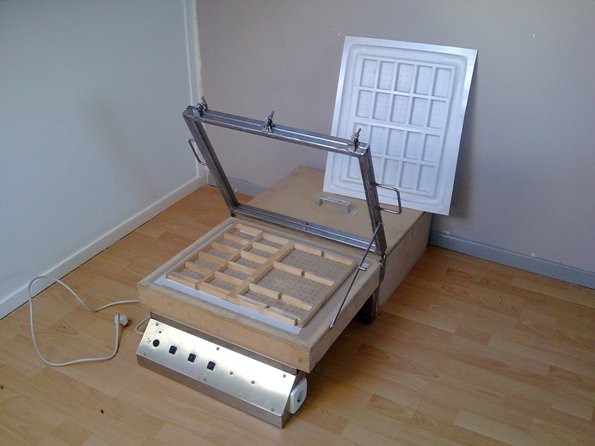

mijn vacuumvormer 2 inlayers per keer

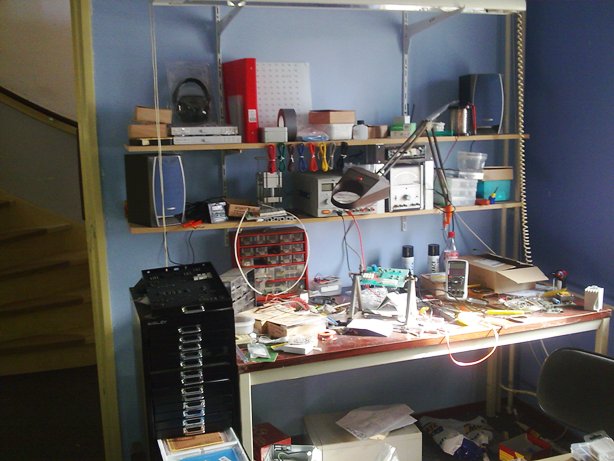

en uiteraard ook mijn prutshoek
zoals bij velen in achtergelaten toestand :+

Zeer nette oplossing en dat is een heeeel handig apparaat ! zelfbouw of?
Op 3 april 2010 17:14:25 schreef help:
yep, ik had altijd al eens zo'n ding willen bouwen, omdat ik me ook weleens met modeleren bezig hou, maar toen ik dat kastje kreeg was dat meteen de beste reden om er meteen eentje zelf te maken.
Zeker omdat ik in de metaal (RVS) werkzaam ben was het frame geen enkel probleem.
Het meeste werk was het (uit)zoeken naar een geschikte warmtebron.
De eerste tests waren met een kleiner frame die ik in de oven kwijt kon.
Daarna ben ik met weerstandsdraad spiralen aan het maken gegaan, en dat werkte perfekt alleen door de warmte gaan die spiralen uitzetten, ondanks de ondrsteuningen die ik er voor maakte.
De volgende stap is dan elementen gebruiken van een oude tafelgril/BBQ.

Hierover is al een complete topic over geweest, http://www.circuitsonline.net/forum/view/83179/2 maar ik gebruik hiervoor een normale huis stofzuiger van (1800 Watt)
