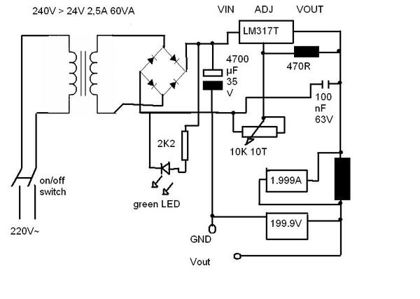

er zit een lm317 in voor het dimmen en 1 voor de oplader.
Dat gaat vast goed als je de spanning goed onder controle hebt. Ik heb toh. veel met 3W LED's gewerkt. Eerst een PWM-dimmer volgens een iTrixx schema geprobeerd, maar de serie-weerstand werd mij veel te warm. Daarna de AMC7140 geprobeerd met uitstekend succes. Maar nu moet ik ca. 100-150 5mm LED's in groepen van 5 à 10 LED's aansturen. Ik overweeg de LT1615 of iets dergelijks te gebruiken. Is wel veel duurder, maar levert een constant-current.

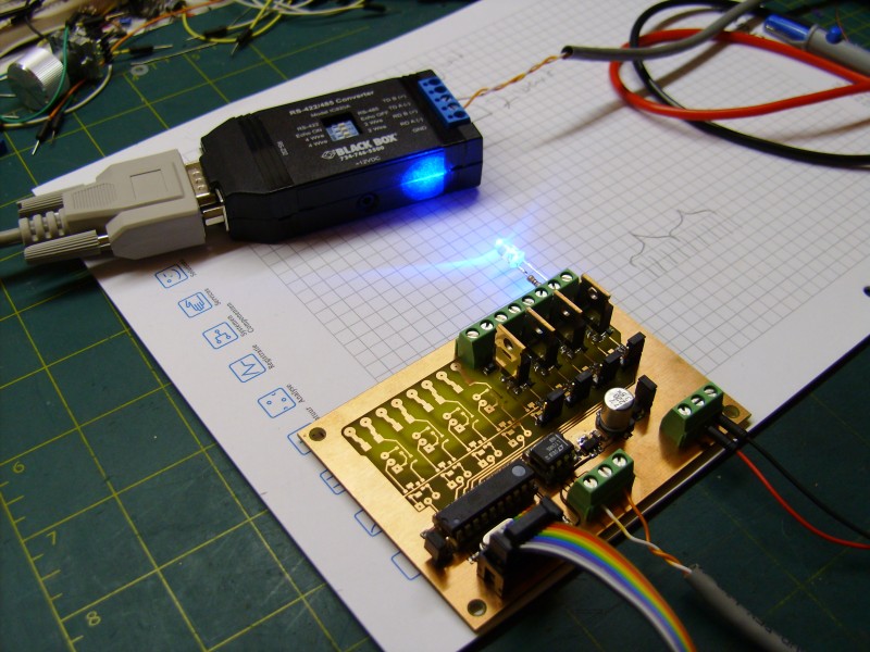

De modbus module zag er heel mooi uit, maar werken deed ie niet..
Via RS232 ging alles prima, bij RS485 ging het de mist in.
Maar, nadat ik even wat software had herschreven voor de ATtiny2313 werkt het geheel dan toch eindelijk ook via RS485:
http://www.kleinisfijn.nl/co/modbus/thumbs/hpim6009.jpg
Les van deze week: maak interrupts niet te lang, al lijken ze kort genoeg te zijn.
Tip van de dag: Als je met een LTC485 / MAX485 / whatever485 converter werkt, wacht 1 of 2ms nadat je de driver enable lijn hebt hooggemaakt alvorens je gaat zenden.
Waarom is dat nodig? De converter schakeld toch wel binnen enkele nano secondens? Ik gebruik vaak deze picbasic code op een baundrate van 9600.
pic basic code:
TransmitLineOn=1              ;Maak driver enable lijn hoog
HRSOUT whatever...            ;Verzend de data
WHILE TXSTA.1=0: WEND         ;Wacht tot alle data uit de verzend buffer is
TransmitLineOn=0              ;Maak driver enable lijn laag
Waarbij ik dus juist 1 a 2 ms wacht voordat ik de driver enable lijn uitschakel. TXSTA.1=0 als alle data uit de hardware buffer van de pic verzonden is, dan pas mag de driver enable lijn uitgeschakeld worden.

Op 16 augustus 2009 01:22:27 schreef Fire_IC:
Oepsie, dat bedoelde ik ook. Ik heb zowel ervoor als erna een wachttijd gezet. Degene ervoor om te zorgen dat het geheel niet te snel is (er moet een pauze tussen twee modbus messages zitten), degene erachter vanwege het buffer leeg verhaal.

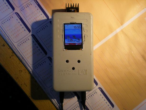

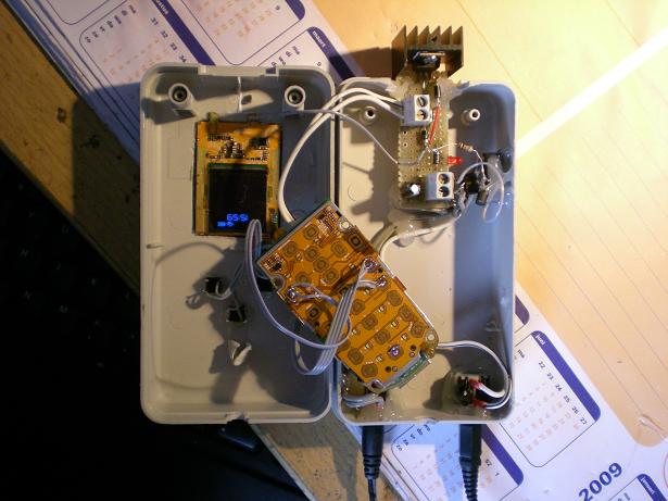

hier is ie dan.
volledig klaar, draait nu op een adapter. linkse plug is 12V in. rechtse plug is de uitgang naar de PC.
simkaart is besteld.
http://www.uploadarchief.net/files/download/dscn1995.jpg
http://www.uploadarchief.net/files/download/dscn1996.jpg

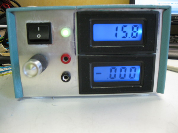

Een beetje terug had ik al eens iets gepost van mijn dual 0..16V voeding met stroombegrenzing, nu is ze klaar.
http://smoerijf.be/upload/dual15_front1_gmt6B_T550.jpg
http://smoerijf.be/upload/dual15_inner_p8y1g_T550.jpg
http://smoerijf.be/dual-0..15v-met-stroombegrenzing.tm
Niels (van SK) is alleen een paneel meter vergeten...
Dat wordt weer effe wachten op die 2de meter :)

Ik zou je apparatuur er alleen niet op dezelfde manier als je multimeter op aansluiten.
Niet ieder component vind het erg prettig om + en - omgedraaid te hebben ;-)
Maar ik moet zeggen, erg netjes gedaan zo!
Sommige dingen hebben gewoon ook een negatieve spanning nodig, versterkers ed.

Ah op het verkeerde been gezet door de rechtse/voorlopig enige paneelmeter en het feit dat je spreekt van een dual 0-16V voeding. In dat geval is het negatieve voltage wel correct inderdaad.
Ik zou het, indien nodig gewoon zo aansluiten :P

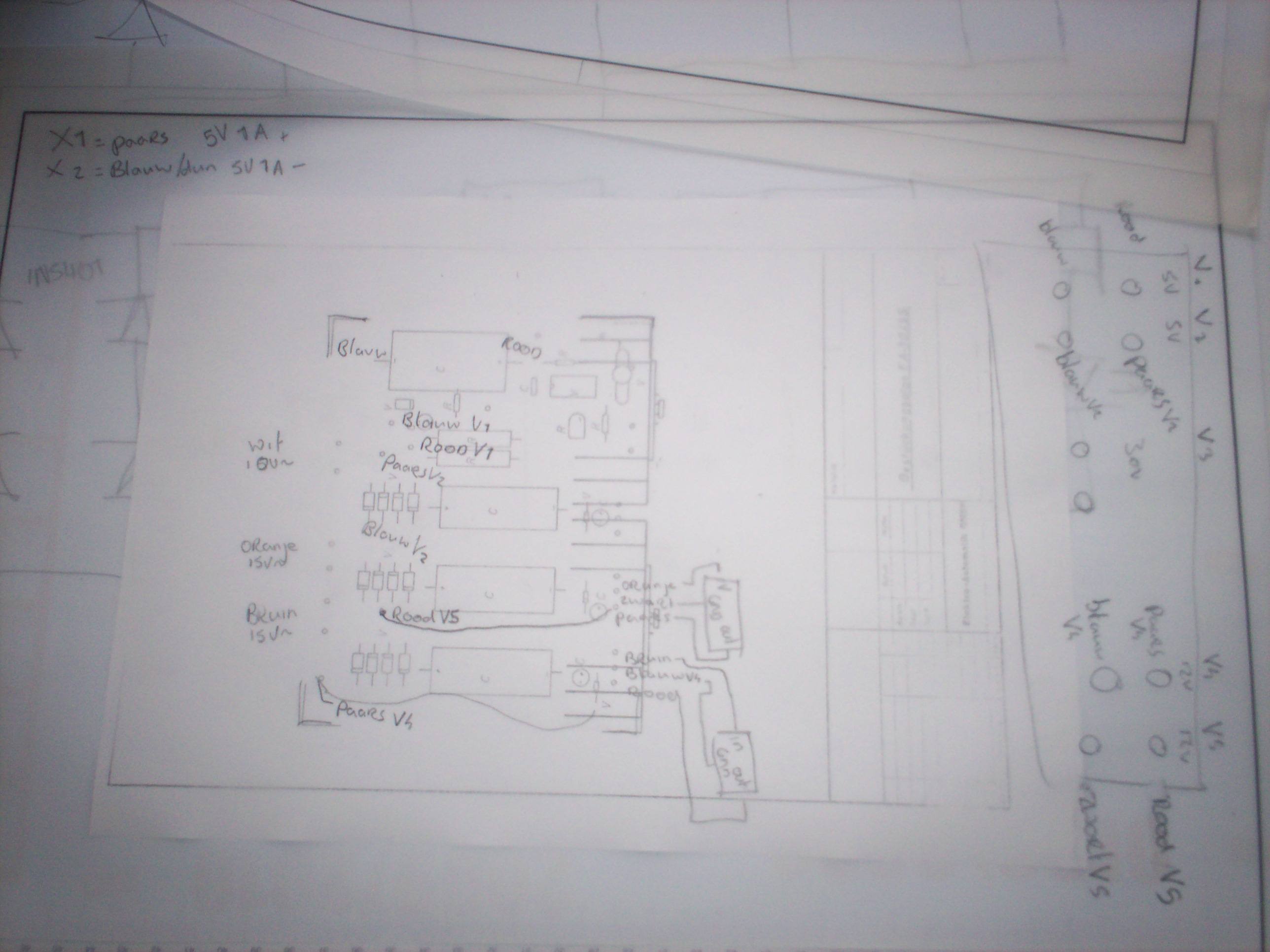

Een EA 3045-s.
Alleen de 2 5V aansluitingen werken, de rest doet niks meer.
Het schema heb ik van de mensen van EA gekregen (goede service, binnen een uur mail terug).
Vanwege de volle binnenkant heb ik wat "duidelijke" aantekeningen gemaakt van hoe het aangesloten zat.
http://www.uploadarchief.net/files/download/resized/100_3950a.jpg
groot
