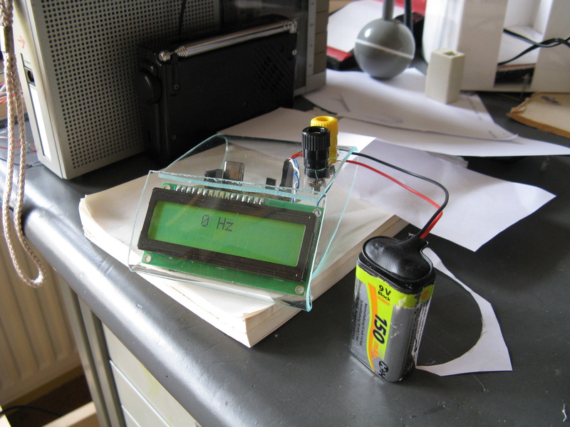

Ik heb zelf ook wat te showen, niet zo'n heel uitgebreid groot project, maar ik heb er toch lang over gedaan want er ging van alles mis.
Iig weet ik nu wel dat de wet van Murphy klopt...
http://www.uploadarchief.net/files/download/img_2477_resized.jpg
overzichtsfoto

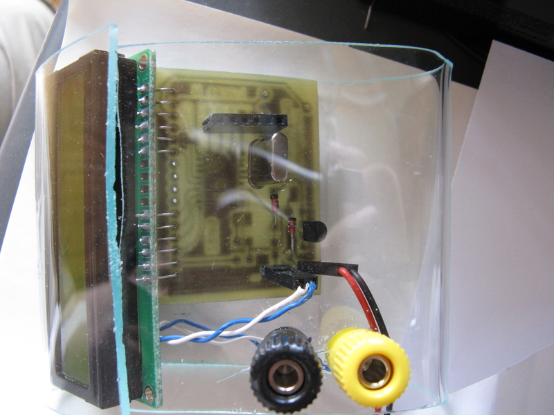

http://www.uploadarchief.net/files/download/img_2476_resized.jpg
Bovenkant print

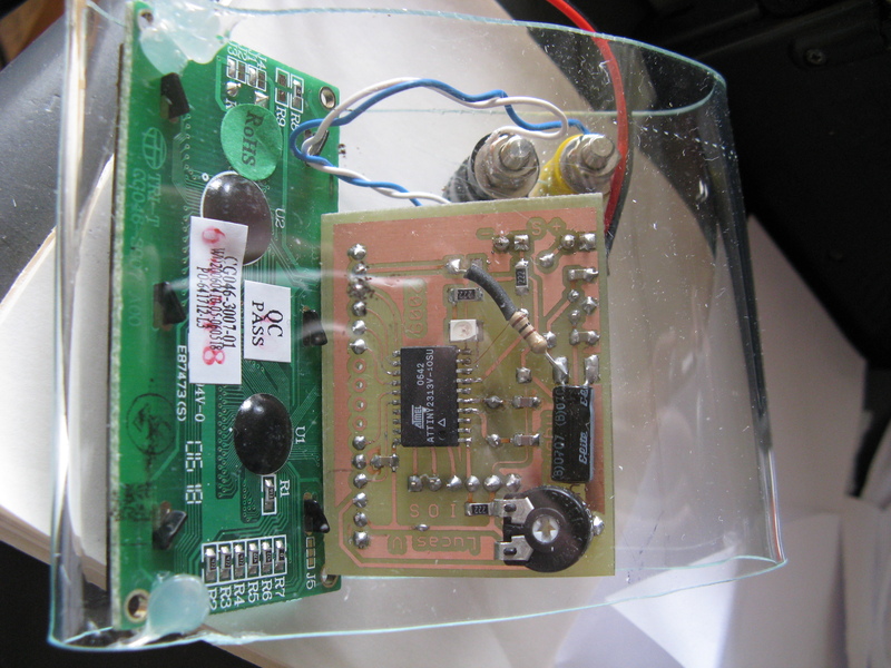

http://www.uploadarchief.net/files/download/img_2471_resized.jpg
En voor de onderkantfanaten ook de onderkant van de print.
Het is een frequentieteller, FunCount. Ontwerp is van iemand anders, zie hier: http://www.nuxie1.com/guides/funcount-frequency-counter.html .
Ik heb er aan ander printje voor ontworpen om 'm deels in SMD te doen. Er zit onderop die ene gewone weerstand voor de backlite van de LCD (die zat op de 5V, maar trok teveel stroom voor de spanningsregelaar en anti-ompooldiode, dus zit 'ie nu aan de 9V). En er is een spoortje per ongeluk doorgekrast, vandaar die druppel tin. En er is ook een spoortje expres doorgesneden, want dat had ik per ongeluk verkeerd geroute. Het is nu goed verbonden d.m.v. een stukje wikkeldraad.
Zoals ik al zei, er ging van alles mis. Pinheaders pasten ook niet, solderen wilde niet lekker (bij het fluxverwijderen bleek de fotolak er nog op te zitten, dat loste toen op). Flux verwijderen doe ik voortaan ook niet meer trouwens... Print werd eigenlijk alleen maar lelijker. Dat heb ik daarna wel weer redelijk kunnen herstellen gelukkig.
Maar hij werkt nu wel, ondanks Murphy, die we maar weer de schuld geven. Terwijl 'ie er alleen maar een wet heeft verzonnen en er dus zelf eigenlijk niet schuldig aan is dat alles fout gaat wat fout kan gaan.
Nog even de spec's:
Meet van 0-2MHz, autoranging uiteraard. Stiekem loopt 'ie trouwens hoger door maar mijn functiegenerator gaat "maar" tot 3Mhz.
"Zuipt" stroom (toch 50mA oid, dat NiMh 9V blokje zou in 3 uur leeg zijn...)
Draait op een attiny2313 @ 20Mhz (ook 20Mhz kristal)
Wat is dat voor materiaal (simpel plexiglas?) en hoe buig je het?
Erg interessant, want ik heb nooit zin om behuizingen te maken.
Dat is acrylglas. Ooit eens een plaat van gehaald bij de bouwmarkt. Ik buig het door het te verwarmen met een elektrische verfstripper, dan wordt het flexibel. Als je te dichtbij zit gaat he bubbelen, en echt recht krijg je het niet. Je kunt er inderdaad best leuke behuizinkjes mee maken, zolang het niet allemaal strak en recht moet. (Nouja, dat kan ook, maar dan moet je dikker spul nemen en het lijmen, maar dat heb ik nog nooit gedaan) Als er een beetje curven in mogen zitten en je hoeft niet zonodig een volledig dichte behuizing te hebben dan is 't leuk spul. (nouja, volledig dicht kan ook, maar niet uit een stuk, en om te lijmen is dat spul wat ik heb een beetje te dun)

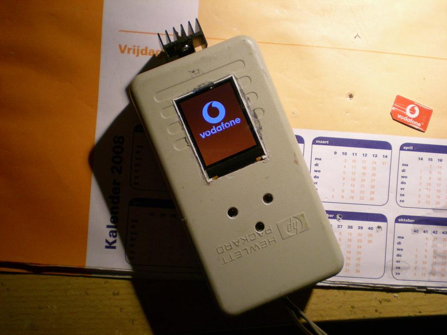

hier is ie dan:
http://www.uploadarchief.net/files/download/dscn1993.jpg
kastje om mijn PC aan te zetten via mijn GSM.
moet alleen nog een extra simkaartje gaan halen voor erin.
heb me bedacht, om hem van buitenaf te voeden met een adapter. een jackchassis aan de buitenkant van de PC, zodat ik er een adapter op kan steken.

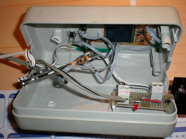

hier foto van de binnenkant:
http://www.uploadarchief.net/files/download/dscn1994.jpg
de GSM wat er in zit heeft een optocoupler aan de trilmotor zitten. en de witte kabel wat uit het doosje komt, gaat naar de PC. de grijze is 12V voeding.
in het kastje zit ook een voeding. met een lm7805 en een diode. zodat de spanning altijd precies 4,3V is.
dat kastje ken ik dat is een hp voeding van de inktjetprinters uit 2002 , ik dacht 16 volt .
overigens is een gsm niet zo kritisch met voedingsspanning en werkt ook op 5 volt vaak . maar waarom heb je de originele accu er niet opgehangen , en er gewoon de oplader erin gestoken ? dan heb je ook een ups meteen , want nu valt hij uit als de aardlek eruit knalt .
en dan moet je hem weer aanzetten . anders blijft hij nog een 5 dagen aan .
als je dan een sms van je provider krijgt gaat hij dan ook aan ?
het idee was eerst om heb in de PC te leggen, en aan te sluiten op de voeding.
maar ben erachter gekomen dat als je je pc uitzet, dan gaat dat apparaat ook uit.
dus hang em gewoon boven de PC aan de muur. met een adapter en een uitgang, dia via een kabel naar de PC gaat. (aan-uit knop)
zat ooit een schakelende voeding in. 18V 1,1A
