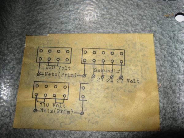

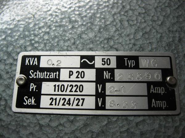

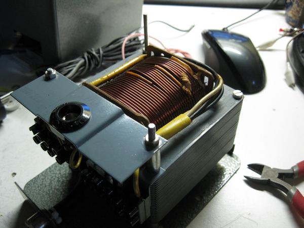

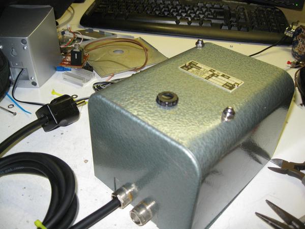

weer een nieuw dingetje, gevonden op straat, zonde als je t mij vraagt.
200VA trafo sec. 27v met taps op 24v en 21v
in metalen behuizing. heb er zelf even een snoer aangezet om te testen.
het ding weegt 5,4 kilo!
http://www.uploadarchief.net/files/download/200vatrafo0.jpg
http://www.uploadarchief.net/files/download/200vatrafo1.jpg
http://www.uploadarchief.net/files/download/200vatrafo2.jpg
http://www.uploadarchief.net/files/download/200vatrafo3.jpg
weet iemand een manier om hier een simpele AC-labvoeding van te maken (regelbare spanning is genoeg)?

gewoon variac ervoor 1 van 1 amp is al zat ervoor , zo heb ik de mijne ook gemaakt . is dan ook gescheiden , met een triac oid gaat hij altijd brommen , en komt er ook blokgolf uit .

En meestal maar voor 220V. Dat betekent dus minder regeling, minder vermogen en eventueel kernverzadiging.....
oh, daar is een truuk voor en de meeste kunnen 260v uit aan , en dan is het een draad een tab hoger zetten , en kan prima , let wel dat de trafo maar 220v is en die gaat bij een 240 wel veel meer stroom trekken , maar een trafo ervoor met een 210 220 230 240 tab erop kan ook werken , echter heb je dan al 3 trafo's achterelkaar .
in de mijne zit een scheidingstrafo , en dan de variac , en in een losse externe kast zit nog een 500va ringkern met 2x 40 volt uit , zodat je een symetrische spanning kunt maken . en als ik hem aanzet met de knoppen in en de variac op max dan patst er de 1,25a automaat uit , en ook wel eens de 10ampere in de werkbankmeterkast , maar met de variac op de 0 stand is er geen probleem .( vandaar ook de scheidingstrafo voor de variac ) , daar deze ook in verzadiging ging bij 250volt .
Drie trafo's achter elkaar geeft een behoorlijk verlies.......
deze trafo heeft 2 110 volt spoelen, in serie kan het op 220 volt, paralell kan het op 110 volt.
