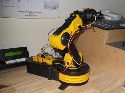

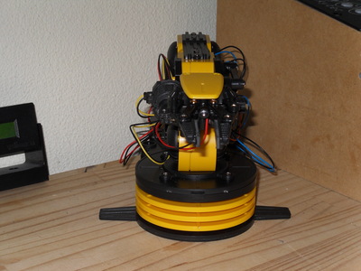

de velleman ksr10 robotica arm met usb interface.
foto 1 http://www.uploadarchief.net/files/download/sdc10537.jpg
foto 2 http://www.uploadarchief.net/files/download/sdc10539.jpg
ben maar gelijk begonnen met het herschrijven van de software.

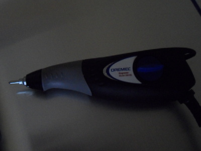

de dremel engrave grafeerpen
foto http://www.uploadarchief.net/files/download/sdc10545.jpg
