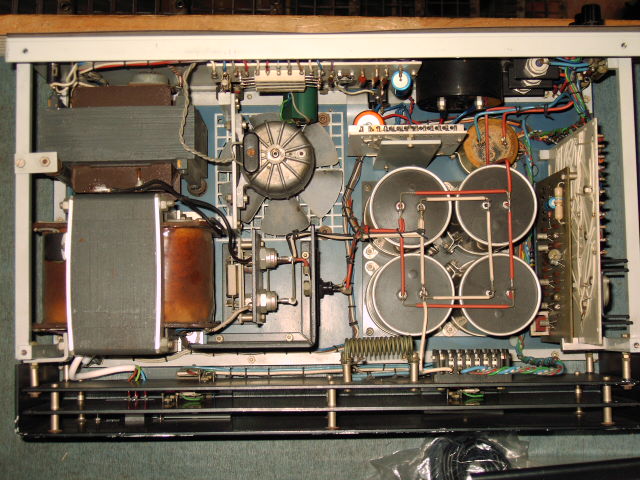

hier de delta d050-10 die ik heb gereviseerd . na een 4 dagen niet thuis te zijn gewest lekte er zooi uit een van de voedingselco's en heb ze vervangen maar was ook nodig na 45 jaar . nu heb ik er 4 x 10.000 uf 100 v inzitten van 5 euro p/s . deze hebben geen m10 bouten dus heb ik ze met een m8 draadeinde vastgezet en zit ook goed vast . staat nu al 4 uur te draaien met 30 volt 10 ampere , en geen probleem .
overigens wordt de spoel waar het over ging
gebruikt als weerstand om de resterende spanning in te wegstoken als de regelbare brug lager staat . en wordt dus ook het heetst bij 3 volt 10 amp . en trilt ook een beetje
als hij lager staat daarom zit deze in rubbers . deze waren uitgedroogd bij mij . en heb er iets op verzonnen .

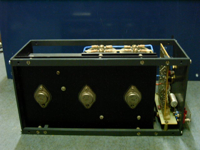

Ik heb maar even foto's genomen.
http://www.uploadarchief.net/files/download/delta030-10_a.jpg
DELTA 030-10
De ingangs elco's kan ik niet aflezen; het merk staat onder de klemband. maar ik vermoed SPRAGUE
De gele aan de uitgang is een Roe. Ziet er ook niet fraai uit :), maar werkt wel.
en van de M 5-10:

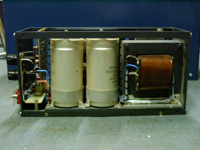

http://www.uploadarchief.net/files/download/delta5-10_a.jpg
http://www.uploadarchief.net/files/download/delta5-10_b.jpg
DELTA M 5-10
Die M 5-10 is een gewone rechtuit lineaire voeding en heeft daarom een rendement van maar 34% !! (150Watt)
De elco's van de M5 Zijn 31.000.000 µF per stuk en zekerlijk van SPARGUE

Die Roe is 2500 µF 50V en valt dus wel mee. Die zal ik eens vervangen.....
Sorry voor de fotokwaliteit, maar die zijn met een v...a :( camera genomen
die van jou heeft ook een fan , zie je bij delta niet veel .de mijne heeft ook de preregulator en die doet niks zonder de grote spoel , want die stookt het vermogen ook deels .de jouwe is sprague idd anders zit er een m10 bout onder , en zien er ook prima uit op de gele na .ik heb nu al een 18 delta's gezien en het valt op de ze nooit philips onderdelen gebruiken alles japans/amerikaans .
maar gebouwd als een tank , en waren daarom op scholen zeer gewild , echter door budgetten tegenwoordig komen er vaak van die chinese prullen die na 4 jaar al vuile potmeters en rotte elco's krijgen . maar dat is economie .
delta's zijn vaak zelfs kwa frame geheel van messing en de kappen , van 3 tot 5 mm alu van goede kwaliteit .ik zie nu dat de jouwe ook de lak over de print heeft , de 1e van mij heeft dat niet meer .en phlips had vaak in de 60s nog germanium of selenium maar delta al silucium .btw de elco's bij mij meetten ook nog goed maar waren ineens kapot en lekten leeg , en vooral de roe's
