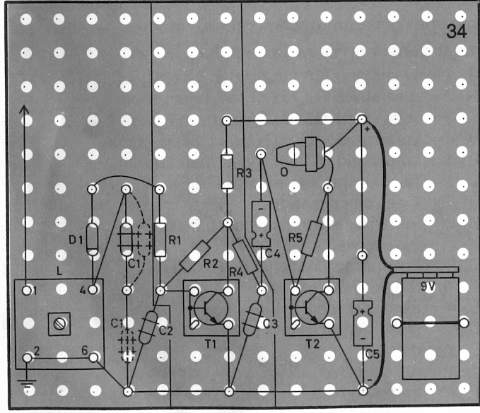

Midden jaren '80, toen ik zo'n 11/12 jaar was, bouwde ik de Middengolf reflex-ontvangertjes uit de Philips ABC-experimenteerdozen. Het waren wat eigenaardige schemaatjes, waarbij je moest afstemmen m.b.v. losse ceramische condensatoren en door aan de kern van de rode spoel te draaien, i.p.v. een draaicondensator te gebruiken.

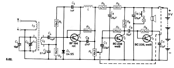

Schema Reflex-ontvanger uit Erstkontakt:
http://www.uploadarchief.net/files/download/philipsreflex%281%29.gif
Schema Reflex-ontvanger uit Basis Lab:
http://www.uploadarchief.net/files/download/philipsreflex%282%29.gif
Het viel mij op dat de ontvangst met deze ontvangertjes erg matig was.
Bij de Reflex-ontvanger uit Erstkontakt kon ik de ontvangst verbeteren door de basis van T1 op Pen 6 i.p.v. Pin 5 van L1 aan te sluiten. Dan ging de schakeling oscilleren, door voor R1 een potmeter te nemen kon ik de terugkoppeling instellen en zodoende een gecombineerde reflex-regeneratieve ontvanger maken.

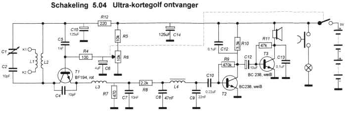

Bij de diode-ontvanger van de Philips ABC-experimenteerdoos zie je dat door siliciumdiode D1 een biasstroompje loopt via R3, R2 en R1. Nadeel daarvan is dat R1 van 22k het gedetecteerde signaal erg verzwakt. Wat je kunt doen, is deze weerstand d.m.v. een elcootje van enkele uF's overbruggen, zodat het gedetecteerde signaal niet verzwakt wordt.
Je zou die diode-ontvanger uit de ABC-serie kunnen ombouwen tot een Audion waarbij de eerste transistor zo wordt ingesteld dat die goed kan detecteren. Voor R2 neem je dan een weerstand van 1 MEG en voor R3 een weerstand van 10k. Deze sluit je dan aan op aftakking 5 van dat rode spoeltje. Op de spoel kun je nog een aparte ontdempingsschakeling volgens de Hartley-topologie (inductieve driepuntsschakeling) kunnen aansluiten. De basis op nr. 4 van de spoel en de emitter op nr. 5 van de spoel. Ook kun je de ontdempingsscakeling volgens de Collpitts-topologie uitvoeren middels een capacitieve spanningsdeler (capacitieve driepuntsschakeling).
Je zou bij dit bordje nog een frontplaatje kunnen maken waar je de draaicondensator en de potmeter voor de terugkoppeling op monteert.
http://www.uploadarchief.net/files/download/diode-ontvanger.png

Welke condensatorwaardes van de capacitieve spanningsdeler en van de koppelcondensator vanaf de afstemkring nar de basis nam je voor deze Colpitts-schakeling dan? Bij een Colpitts-regeneratieve ontvanger is dat tamelijk kritisch. En had je verder ook een normale ontvangst zonder al die rare motorboot-geluiden op het randje van oscilleren?
Je kunt bijv. d.m.v. van een potmeter ook alleen maar de basisstroom regelen om de terugkoppeling in te stellen. Als emitterweerstand neem je dan een weerstand met een zodanige waarde dat de terugkoppeling zonder speling soepel in te stellen is. Zie onderstaand schema van een variant op de Colpitts-oscillator, namelijk de Clapp-socillator. De 80m-band ontvanger uit Elektuur November 1997.

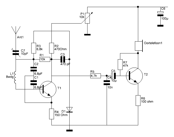

Hoi Dawmast,

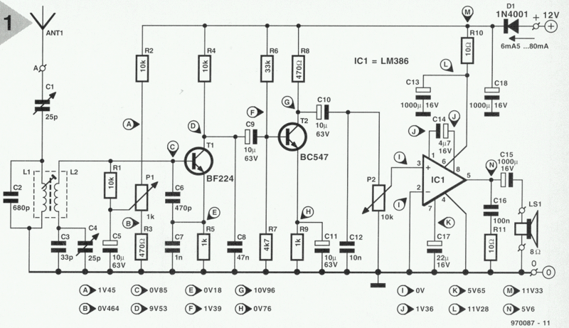

Onderstaand een eigen variatie van de Philips reflex ontvanger maar dan voor de FM omroepband.
http://www.uploadarchief.net/files/download/philips%20reflex%20ontvanger%20fm.gif
Het gaat hier om een hele eenvoudige aanpassing om zowel de BC enigzins nog iets te laten ontvangen.
Het motorboot effect kan je iets doen verminderen door de 100 ohm weerstand in de emitter van de 2e trap toe te passen, ook zie je dat ik niet op een aftakking maar de onderkant van de spoel heb gebruikt om tot goede oscillatie te komen.
Helemaal perfect werkt het niet, bij bepaalde afstem frekwenties kon het ontvangst weleens helemaal wegvallen.
De gevoeligheid van de ontvanger kan in sommige gevallen wat beter worden door de 470 pF condensator te verhogen naar 1 nF.
Ik zal hem als ik er aan denk hem weer eens op breadboard gaan opsteken en kijken wat er nu precies aan mankeerde want er was wel een dingetje maar kan effe niet meer voor de dag halen wat precies.
En dan nu de superreg variant geinspireerd op de superreg welke ik binnenkort zal inscannen van het boekje over afstandsbsturing via de radiogolven.
http://www.uploadarchief.net/files/download/philips%20reflex%20superreg%20ontvanger%20fm.gif
Daarbij dient de 470 pF drastisch te worden verhoogt naar 10nF om hem te laten ruisen voor hoogste gevoeligheid.
De smoorspoel van tenminste 50 uH is er voor om het HF proces niet al teveel te verstoren.
En zodoende dat het signaal dan ook achter de smoorspoel wordt afgenomen.
C9 over de 150 ohm emitter weerstand zorgt voor extra zekerheid bij het schakelproces maar kan soms hinderlijk mee gaan koppelen met een pieptoon welke hoger of lager wordt als je probeert af te stemmen.
Zoals al eerder genoemd, deze extra veilige koppeling zorgt voor iet wat meer ruis door het te ontvangen signaal.
Hij werkte ook zonder maar vertoonde dan zogenaamde dode gebieden.
Bij de superreg ontbreekt er een lijntje bij de oortelefoon merk ik nu ineens op.
Deze moet aan de + verbonden worden..en zie nog een klein tekenfoutje want C8 dient aan de voorkant van de weerstand te worden geplaatst i.p.v aan de loper van de potmeter.
Excuus voor deze foutjes mijnerzijds.

RamonHF73, je hebt hierbij een Colpitts-schakeling ontworpen met de kring tussen de collector en de basis, zoals dit ook veel in dipmeters gebruikt worden. Voordeel daarvan is dat deze schakeling geschikt is voor een wijder bereik. Voor C1 en C2 zou je dan een draaicondensator met twee gelijke secties kunnen nemen, waarbij de rotor (knooppunt C1 en C2) aan massa ligt. Door een andere spoel voor L1 te nemen, kun je ook nog de midden- of de kortegolf ontvangen.
Verder betwijfel ik of die Philips-experimenteerbordjes wel zo geschikt zijn voor VHF-toepassingen. Lange draden kunnen namelijk de boel grondig verzieken, en je kunt ook geen korte verbindingen leggen naar een laagimpedante massavlak.
Ik ben geen rekenwonder dus zodoende
Maar normaal verwacht je dat voor gebruik bij een hogere frequentie de condensatoren en spoelen juist kleiner worden genomen. En de weerstanden blijven gelijk.
Kortom: je houdt de impedanties gelijk.

Hoi Dawmast,
Nee deze ontwerpen zijn opgebouwd op een klein breadboardje ooit en dat werkt op zich goed zolang je maar probeert contactstrips zoveel mogelijk te benutten zodat je er zo min mogelijk van hoef te gebruiken.
Ik heb er van die hele kleine bruggetjes bij en die houden de boel heel compact en overzichtelijk.
Tja ik heb gewoon destijds alles naar 100 maal hoger opgeschaalt, als het dan niet goed zou werken dan kan ik altijd nog dingen aanpassen.
Met een BC is het ook nog eens zo dat hij met kleine weerstandswaarde beter HF kan versterken.
Hij wordt er dan iets gevoeliger voor omdat hij voor LF minder openstaat.
Heb het project nooit met een BF opgebouwd, denk dat dan de prestaties velen malen beter zou zijn.
