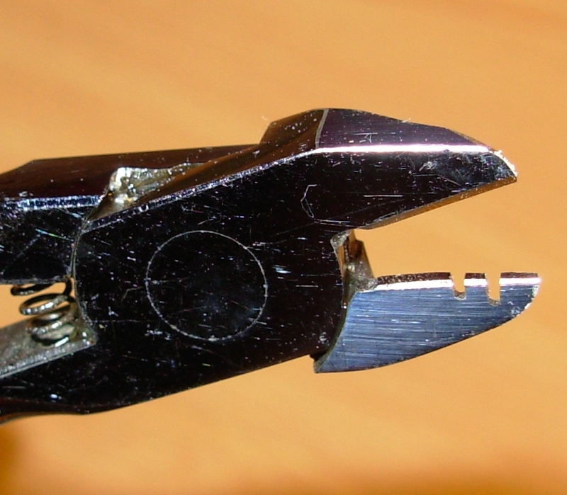

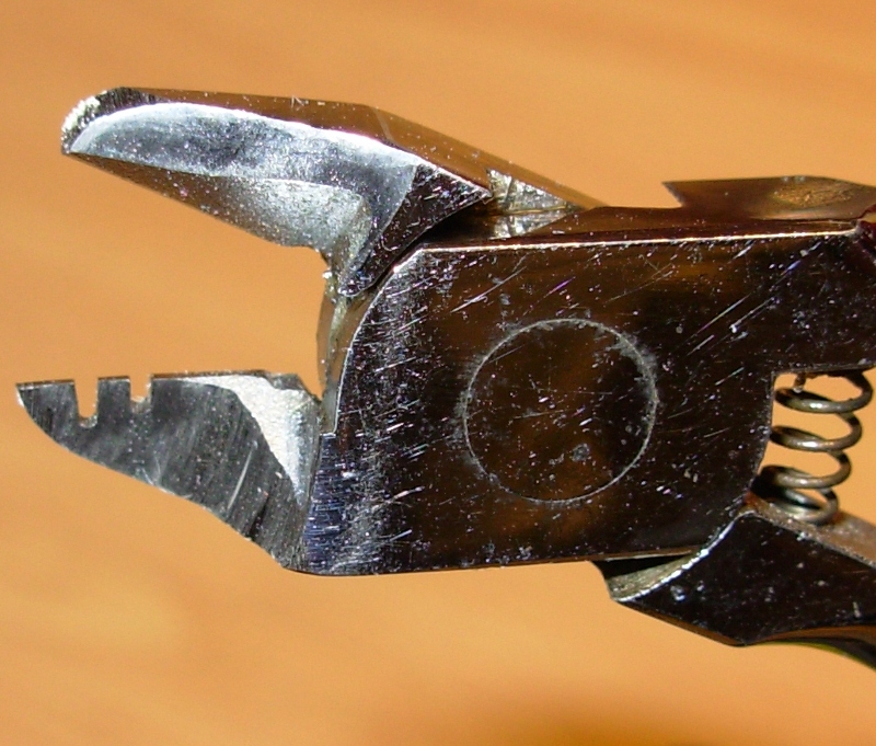

Elektronica-kniptang versleten of (zoals hier) punt afgebroken? Werp het niet weg, maak er iets handigs van:
http://prosje.be/CO/Fotos/KniptangStripperB.jpg
Dit is een striptang, speciaal voor draadjes van een bandkabel.
Werkwijze:
Maak eerst de snijvlakken bot. Zorg er voor, dat ze mooi op mekaar aansluiten.
Slijp één bek zodanig bij, dat hij nog 2mm dik is.
Geef, met een slijpschijfje van 0.5mm, een kleine keep in die bek.
Klaar.
http://prosje.be/CO/Fotos/KniptangStripperA.jpg
De diepste inkeping was iets te veel van het goede, maar de andere voldoet uitstekend. Ik ben druk aan het oefenen geweest met wat restjes bandkabel, en er is nog geen enkel draadje (vezeltje) gesneuveld.
Ook kan ik nu draadjes strippen op een punt dat met grotere striptangen onbereikbaar is.
Hoe doe je dat precies? Mij ontgaat nog een beetje het nut van de inkeping.

De inkeping grijpt de isolatie vast, verzwakt die op dat punt, en laat de aders ongemoeid. Bij bandkabel werkt dat uitstekend, omdat de isolatie vrij zacht is. (... effe testen ...) Ook telefoondraad en UTP-draad geven zich moeiteloos gewonnen.
@ScuD: ik was zondag aan het rondzoeken geweest naar een striptang waarmee je fijne draden op moeilijk-bereikbare punten kon aanpakken. Die bestaan wel, bv. van Knipex, maar goedkoop zijn ze niet.
Vandaar het idee om zelf iets te fabriceren...
