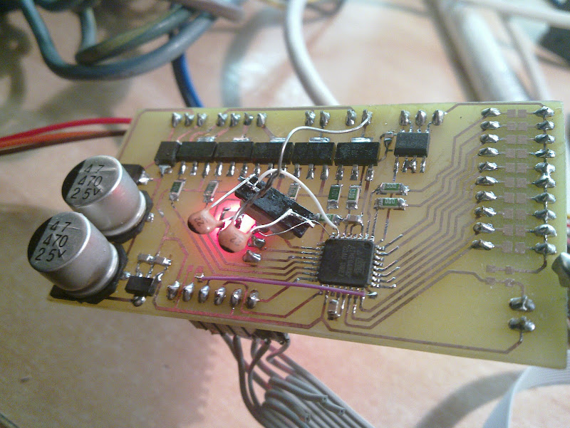

Plaats een kristal op je PCB. Ik had het printje al een poos geleden gemaakt maar eigenlijk geen idee waarom ik er een kristal op gezet had. DMX ontvangen met de usart op het interne kristal lukt echt niet...
Verder werkt de basis nu
DMX ontvanger adres instelbaar via dipsw 5x HPWM RGBled, rode led + FAN + tempmeting(nog niet werkend)
