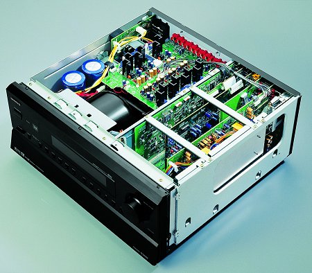

Na jaren te kunnen genieten van mijn onkyo receiver heeft hij vorige week zn laatste adem uitgeblazen, lijkt.
Het standby lampje brandde, maarzodra ik op het on knopje on/off drukte viel het lampje uit en reageerde de versterker vervolgens niet meer.
Snel de handleiding erbij gepakt, hier stond in dat het mogelijk om verbrande zekeringen ging, deze heb nagekeken met de multimeter en deze zijn prima in orde.
Dit alles hierboven heb ik een jaar geleden ook al meegemaakt, echter toen heb ik de versterker 2 dagen uit het contact gehad, en toen deed hij het wonderbaarlijk weer.
Dit maal wederom 5 dagen uit het contact maar dit mocht niet baten.
Ik heb hem naar de lokale reparateur gebracht om na te laten kijken.
Hebben jullie misschien een idee wat het kan zijn? Hij heeft het altijd prima gedaan. Hoe kan dit?

Lijkt erop dat de voeding het heeft begeven. Nog net genoeg om een ledje te laten branden maar zodra er vermogen getrokken wordt is het over.

Kan idd van alles zijn. Rotte solderingen, elco's, gare transistoren, noem maar op. Idd nieuwe kopen of zelf proberen te maken, te beginnen met de voedingsspanningen controleren (bijv meten over de voedingselco's).
Als je het niet zelf wilt/kunt maken, dan kan je het beste een hobbyist op dit forum vragen.

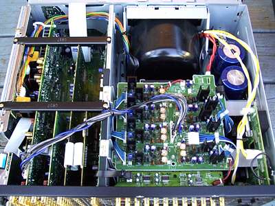

In de 989 zitten wat problemen omtrend de voeding em backup van de instellingen. Probeer eens de backup battery te verwijderen en hem dan opnieuw op te starten. Misschien is de processor wel gestopt omdat de backup battery defect is.
Volgens mij zit er geen backup battery in? Wel een microproc. die instellingen onthoudt mbt. instellingen.
Volgens de handleiding zou ik hem dan moeten unpluggen voor een geruimte tijd, dit heeft helaas niet gewerkt.
Het vreemde is, dit alles is al een keer eerder gebeurd, toen heb ik er ruim een week niet aan gezeten, en plots deed hij het weer toen ik de stekker in het contact deed. Vreemd?

Misschien omdat na een week de backup batterij weer leeg is getrokken en de processor dus "gereset" is.
Nu is je batterij misschien intern kortgesloten waardoor de processor ook niet wil werken.

lijkt ene probleem in de voeding. heel waarchijnlijk een of ande rklein dingetje wat het begeven heeft.
Het lijkt erop dat de boel in beveiliging gaat en eruit klapt. Het is heel onwaarschijnlijk dat er met het verstergedeelte iets aande hand is. die Onkyo toestellen zijn heel robuust gemaakt.
Je had standby ( ledje brandt) dan druk je power en de boel gaat onderuit. waarchijnlijk zit er ene kleien hulpvoeding voor het digitale gedeelte. heel waarschijnlijk een schakelend ding. tzou me niet verwonderen dat daar een rotte elco inzit.....

Daarnaast zit er een kleine hulpvoeding in die de hoofdvoeding
inschakeld. Misschien is er iets met die hulpvoeding aan de hand. Of een relais zou ook kunnen.

Het goede nieuws is: De versterker kan gemaakt worden!
Het slechte nieuws is: Kosten reparatie circa €300,- a €350,-
(de kosten volgens Fortuin Repair zitten de kosten hem in het aantal man uren, volgen mijnheer is het een zeer gecompliceerd toestel).
-De voeding heeft het begeven, oorzaak niet duidelijk kan ouderdom zijn.
-Een aantal transistorren, elco's condensatorren zijn aan vervanging toe. (Niet noodzakelijke maar wel aan te raden)
-Alle soldeerpunten van het gehele apparaat worden nogmaals doorgelopen op brakke punten.
-Het toestel krijg een algehele controle voor de toekomst.

Precies wat ik al zei, 40 a 50 aan onderdelen en de rest arbeidsloon.
Zou van Fortuin Repair wel eisen dat er merk elco's zoals van Panasonic of nichicon gebruikt worden en niet de chinese brol merken van oa Nedis die de elektroboeren tegenwoordig verkopen.

Onkyo maakt al helemaal geen onderdelen. TI maakt alleen maar ic's ed en geen transistoren. Voor transistoren wordt het Sanken, Onsemi, Fairchild, ST of NXP. Ook bij transistoren komen genoeg fakes voor:
http://sound.westhost.com/fake/counterfeit-p1.htm
en niet alleen bij vermogens torren maar ook bij stuurtorren zoals de MJ340 en MJ350.
Aan Fortuin Repair zou ik vragen of ze de vervangen onderdelen apart houden, en na de reparatie zou ik kijken wat er nu ingezet is.
Vertrouwen is prima, maar controle is beter.
