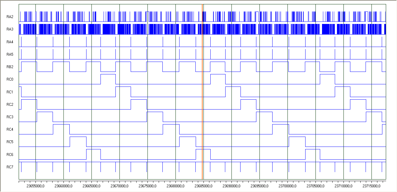

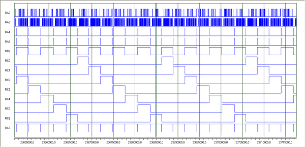

M'n nieuwe project (lichtkrant met bicolor dotmatrixen):
http://www.uploadarchief.net/files/download/la%20lichtkran.png
grote versie
Na de LA functie op MPLAB Sim gevonden te hebben was bovenstaande het resultaat
Om de vele dots aan te sturen maak ik gebruik van schuifregisters, hierbij wordt de data in schuifregisters geladen waarna het resultaat op het display komt
RA2 = data-poort van de schuifregisters
RA3 = CLK-poort van de schuifregisters
RA4-5 = Latch-poort van de kleuren rood en groen (ik werk met bicolor dotmatrixen)
RB2 = Er bestaat de mogelijkheid om aparte kleuren te kiezen voor voor- of achtergrond, deze poort stuurt een EXOR aan die de data wel of niet inverteert.
RC0-6 = stuurt de anodes aan van iedere rij
RC7 = reset poort van de schuifregisters

eagle987, wat ik niet begrijp, je kunt de voorgrond kleur instellen op groen of rood, en de achtergrond ook? Of kies je tussen geen achtergrond en "andere kleur" met die exor?
Trouwens, geel kun je ook nog maken he, valt nog meer op! Of zit dat er al in? Wel mooi projectje hoor! :)

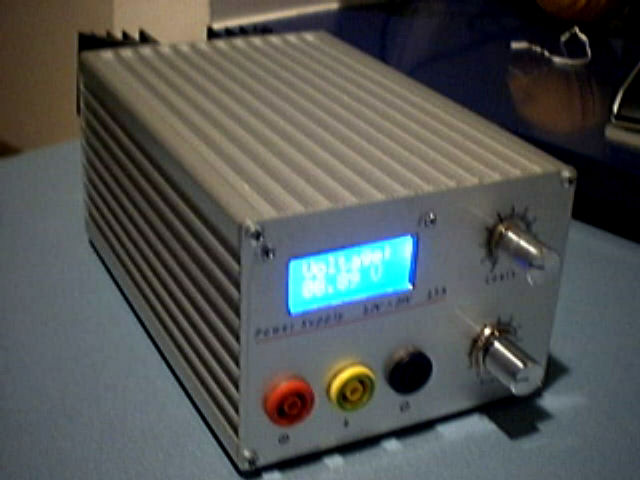

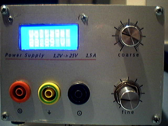

Nu ik mijn webcam terug werkt, heb ik hem ineens getest:
Simpele labvoeding rond LM317 met een displaytje. Voor er allerhande scherpzinnige reacties komen, ik raakte wel degelijk geïnspireerd door deze voeding een tijdje terug.

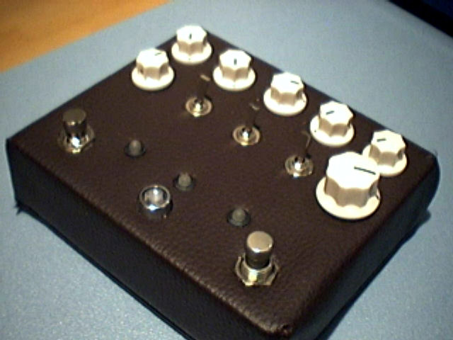

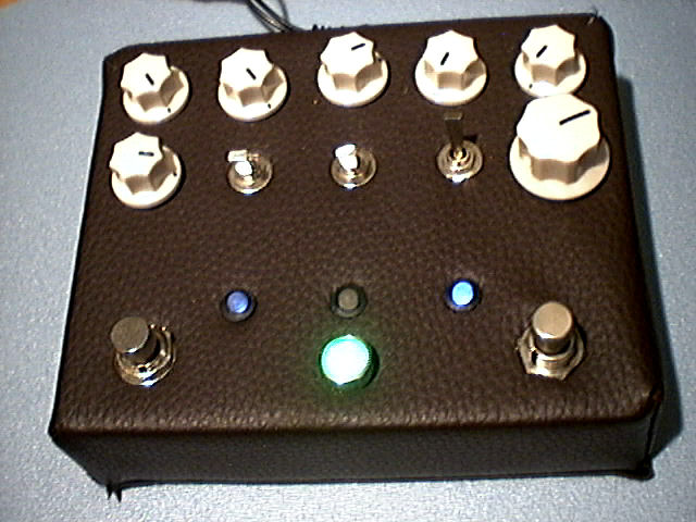

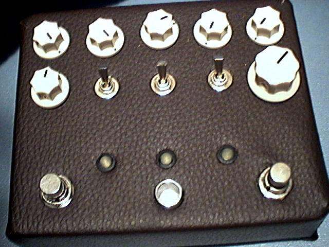

En ook een gitaar multi-effect met chorus, overdrive en een zelf ontworpen digitaal/optische tap tempo tremolo:

Mooie voeding.
heb je een PIC gebruikt voor die volt meter?
ik heb de mijne ook in zoon mooi kastje gestopt

Door middel van een potmeter kan je de kleur instellen (rood, groen, oranje (= rood en groen samen) of geen kleur). Door een druk op de knop kan je kiezen of je de karakterkleur of de achtergrondkleur wilt instellen.
Om de lichtkrant aan te sturen stuur ik al de data van 1 bepaalde rij in de schuifregisters en maak ik de anode van die bepaalde rij even hoog, dit doe ik voor al de rijen zodat er volledige karakters zichtbaar zijn.
Toen ik ook nog een achtergrondkleur wou mogelijk maken had ik de keuze tussen alle karakters herprogrammeren of gewoon de data inverteren.
Misschien maakt een klein tekeningetje veel duidelijk:
code:
O1110
10001
10001
11111
10001
10001
10001
De 1'en stellen de data voor die doorgestuurd worden in het geval dat de voorgrond moet weergegeven worden. De 0'en zijn de achtergrond.
Aangezien de 1'en tegengesteld zijn aan de 0'en moet ik de datapoort inverteren om de achtergrond weer te geven dit wordt gedaan door RB2 die aan een ingang hangt van een Exor, aan de andere ingang hangt dan logischerwijze de datapoort.
Op die manier kan ik kiezen of de voor- of achtergrond moet weergegeven worden.
Standaard worden zowel de schuifregisters van het kleur rood en groen geladen met dezelfde data, door wat te spelen met de reset-ingang van het schuifregister is het echter mogelijk om op het moment dat de anode hoog wordt gemaakt de kleur te kiezen die moet weergegeven worden.

bwaaah.. wil ook die kastjes....
moet mijn nieuwe voeding eigenlijk ook in.
-waar?
-artikelnummer?
-hoeduur?
en verder echt heel mooi, hoe heb je de behuizing van dat onderste project gemaakt?
Tinus: Ja, dat was het gemakkelijkste, bovendien had ik nog pic liggen.
Die kastjes zijn echt goed, mooi en goedkoop!
Edit: Tn12: Dit is diegene die ik heb gebruikt maar er zijn in het totaal drie maten. Die onderste is gewoon een standaard alu behuizing, die bekleed is met nepleer.

@TechnOoB12
Conrad
Bestnr.: 522970 - 89 (lxbxh) 165 x 110 x 105 mm en kost 19,60
Bestnr.: 522953 - 89 (lxbxh) 165 x 110 x 80 mm en kost 17,35
Bestnr.: 522945 - 89 (lxbxh) 165 x 110 x 55 mm en kost 14,08
