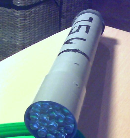

Mijn zaklamp:
http://www.uploadarchief.net/files/download/img000068.jpg
Sorry vor de slechte laptop kwaliteit.
Meer informatie op m'n site: http://www.tbaev.webs.com/
RoboticPro
Voor ICT Problemen of Webdesign mail me;) http://www.briansservice.nl
hij is eindelijk af:P hoeland schijnt hij op zijn batterijen?
Dat weet ik nog niet. Er zitten 4D batterijen in en de max stroom is 160mA. Ik heb ze nu al vrij veel gebruikt, en ze gaat deze zomer mee op scoutskamp.

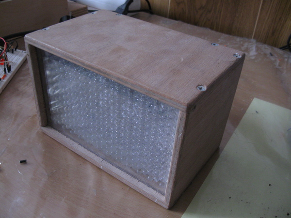

bij deze mijn ledlamp.
gemaakt van 273 witte led`s van Niels.
en niet te vergeten 12v 7Ah accu waarmee die 5uur op kan werken.
hij is afgelopen half jaar bij ons op de bouw geweest en is vaak gebruikt
alleen iedereen vond hem te fel dus tijd voor een tweede maar die wordt regelbaar .
Tinus016
netjes hoor je heb me meteen weer op een idee gebracht.

@jalee: melkwit plexiglas (niet te dik) ervoor monteren helpt ook en is simpeler te doen dan een nieuwe maken.

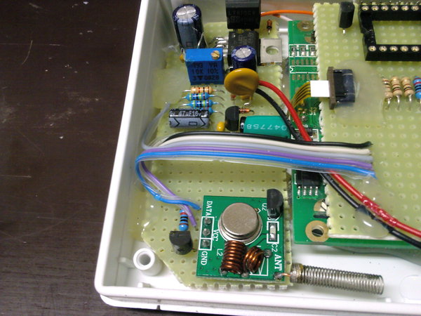

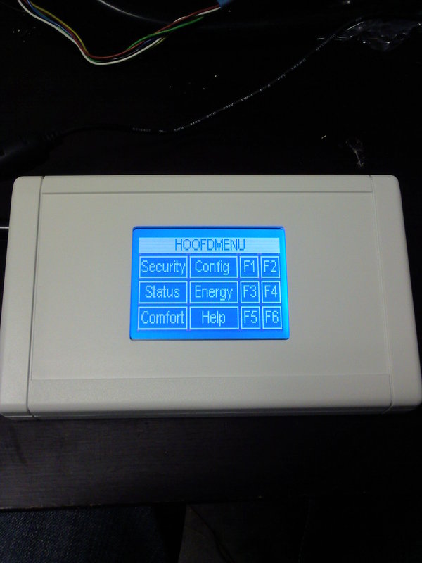

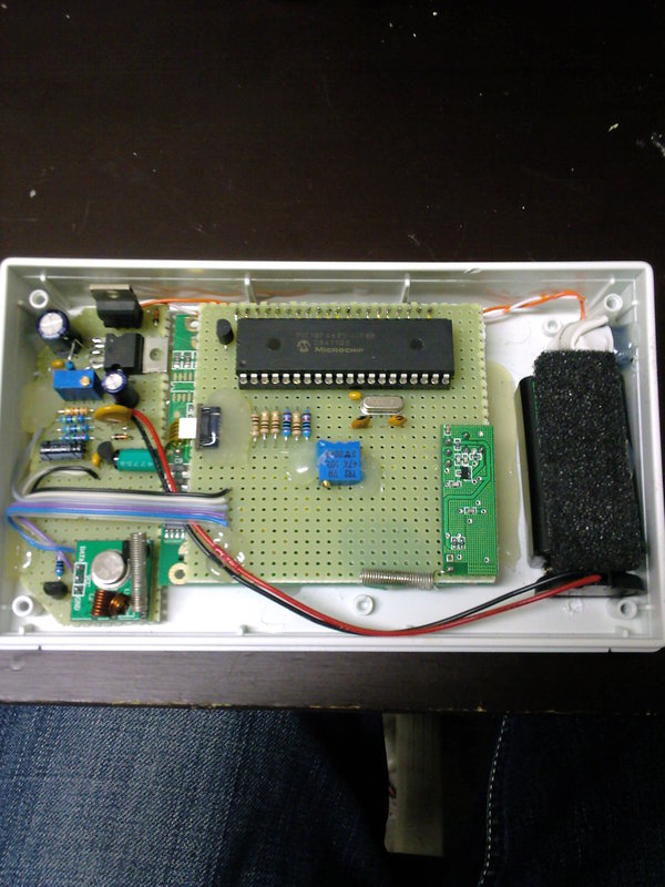

Hier weer een projektje van mij. Het is een domotica afstandbediening waar ik van alles in het huis mee kan bedienen. Het heeft een touchscreen en wordt aangestuurd door een 18F4685.
Het front moet nog gemaakt worden in een later stadium.
Het hoofdmenu:
Binnenwerk:
Laadgedeelte met zendertje:

Wauw! Ziet er mooi uit! Hoe heb je de receiver gebouwd?
Waar heb je dat touchscreen vandaan?
Mooi! Maar wordt dat allemaal gevoed met een 9V batterij? Alleen die backlight van die touchscreen trekt al veel te veel stroom tegelijk voor die baaterij.
Er zit een NiMh in van 300mAh. Na 5 seconden niets doen wordt het scherm gedimt. Na 20 seconden gaat de uC in sleepmode en trekt het geheel nog maar 200uA. Het laadgedeelte laad de accu in 16 uur geheel op bij 30mA.
Receiver zit rechtsonder de pic, die heb ik net als het touchscreen en de zender van ebay.

Hoe dim jij softwarematig dat scherm?
[Bericht gewijzigd door Henry S. op vrijdag 25 december 2009 00:27:07 (85%)]
Wauw, dat ziet er wel tof uit.
Ik wist niet dat een PIC'je snel genoeg was om zo een LCD aan te sturen. Hoe doe je dat dan concreet in de code, heb je C-libraries of zo om rechthoekjes, etc., naar het scherm te schrijven?
ik heb zo wel al eens iets gedaan met een character based LCD, maar vraag mij af hoe je dat dan doet met een 'echt' scherm. Moet dat dan pixeltje per pixeltje doorgestuurd worden of zo?
Op 24 december 2009 23:54:38 schreef hadv:
[...]Hoe dim jij softwarematig dat scherm?
Hoogstwaarschijnlijk via een tor de backlight schakelen, eventueel met PWM
Op 25 december 2009 00:16:33 schreef ken536:
[...]Hoogstwaarschijnlijk via een tor de backlight schakelen, eventueel met PWM
klopt een simpele bc547 met 2 verschillende basisweerstanden die aangesloten zijn op 2 uitgangen van de pic. Dus ik heb de standen vol licht, gedimt licht en geen licht.
Op 25 december 2009 00:10:40 schreef jommeke:
Dit picje draait overigens maar op 4Mhz, vanwege het stroomverbruik en omdat mijn andere draadloze applicaties ook op 4 Mhz draaien.
Ik heb er voor gekozen om de menuus als bitmapjes eerst te tekenen met bitmap2lcd en daarna te converten met Daves lcdmate plugin. Dus de menuus worden niet gecreerd met box of line commando's o.i.d. maar zijn gewoon een monochroom bitmapje.
Verder heb ik het geschreven in Proton pds. Het touchscreen lees ik uit met 2 adc ingangen en hang er met een subroutine een X en Y waarde aan zodat ik altijd weet waar er wordt gedrukt.
