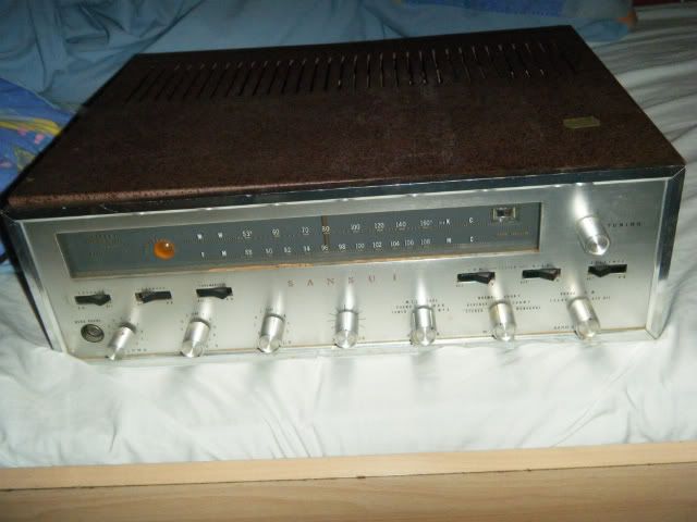

Onlangs kwam ik in het bezit van een Sansui 1000 met 4xPL36 in de eindtrap.

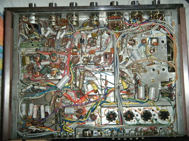

Nu de amp was volledig origineel, maar zag er niet uit. Dus, eerst begonnen aan de restauratie omdat een hoop caps al duidelijk aan het lekken waren.
Na het vervangen van ALLE caps, (persoonlijke voorkeur, ik wil deze amp dagelijks gaan gebruiken bijna), de amp traag via de variac op spanning gebracht.
De amp vertoont een krakend geluid (in engels, crackling) en begint op 200 volt al ongeveer 700ma te trekken.

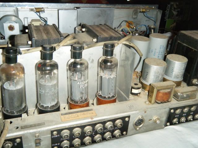

Als ik de eindlampen verwijder, en dus alle voorversterker lampen erin laat, dan kom ik op 0,28 amperes. Dit blijft stabiel met de variac op 220.verder heb ik gezien dat één van de lampen bovenaan verkleurd is. Het deel dat normaal zilver/metaal kleurig is (in het engels, de getter) is bij 1 eindbuis eerder bruin doorschijnend. Dus niet wit, ik weet hoe een lamp eruitziet die zijn vacuum kwijt is. Dit is echt doorschijnend bruin, en is enkel bij 1 van de 4 lampen.
Kan ik er vanuit gaan, dat deze lamp zijn einde is aan het naderen, en dat dat het hoge amperage verklaart dat de amp trekt?

Ondertussen toon ik jullie wat fotos. Wat denken jullie van die uiterste linkse lamp?
ohja, deze fotos zijn van voor ik alle caps heb vervangen. Alle grijze caps die je ziet op de onderkant, en die 2 gele zijn vervangen. Ook die 4 grote cilindervormige condensatoren zijn vervangen door nieuwe.

Linker pl36 heeft wel een zwaar leven achter de rug :)
Je kunt ook gewoon proberen de buizen van een kanaal te verwijderen, en zodoende uitvogelen of je een van de buizen kapot hebt.

Die Adzam lampen zijn niet origineel, maar de 2 linkse wel, dat zijn de originele matsushita lampen die met de versterker kwamen, dus het lijkt mij inderdaad niet verwonderlijk dat die lamp wel eens ver op zou kunnen zijn.
