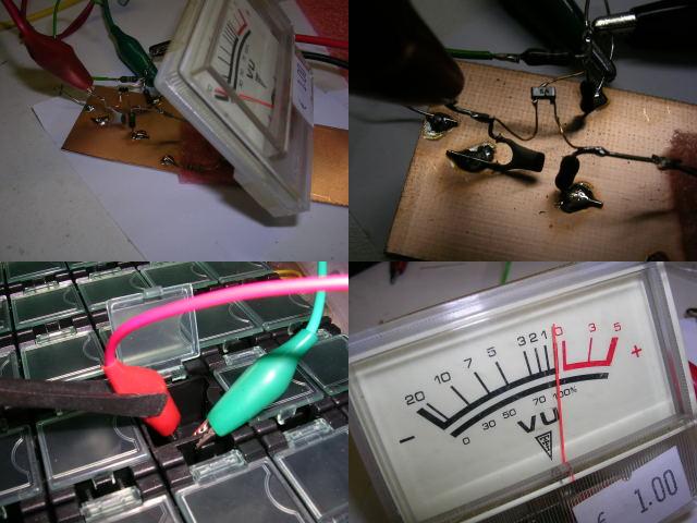

Deze week kreeg ik de SMD opslagdoosjes binnen die hier werden genoemd:
http://www.circuitsonline.net/forum/view/message/1049864#1049864
Omdat er wel erg weinig gegevens bij stonden vroeg ik me af hoe het met de protectie was gesteld van deze doosjes. Volgens deze Wiki entry zit geleidend materiaal toch wel onder de 1 TOhm (per meter?). Nu heeft mijn oude Fluke een standje 200nS met als laagste uitslag iets onder de 1n Siemens, wat met 1 TOhm overeenkomt. Maar ik zie daar geen uitslag als ik de probe punten een mm of zo van elkaar tegen tegen de wand van een SMD doosje druk. Nu heb ik dat standje nog nooit eerder uitgeprobeerd en is het een 2ehandsje, maar toch.
Email verkeer met de verkoper leverde mede door een beperkte Engelse woordenschat, maar vast ook beperkte kennis, niet veel anders op dan de opmerking "it's half conductive". Wat daar de definitie van was blijft hij me schuldig.
Dus heb ik een meetschakeling opgebouwd. In feite is het een BSS123 N-MOSFET source-volger op 15V. De gate is floating met nog een 82pF condensator naar GND er aan. Als de gate wordt aangetikt met de voeding blijft hij geleiden. Vloeit de lading weg, dan zie ik de source dalen.
Gedrag van de schakeling:
  • Niets op de gate aansluiten - na 5min slechts 1 naalddikte teruggelopen. Mooi, ik had nog gedacht de boel te moeten schoonmaken, maar de lekstroom is blijkbaar al laag genoeg.
  • Een krokodilklemdraadje er aan en de isolatie hiervan beetpakken met mijn vingers - na 10 seconden is de spanning gehalveerd.
  • Met kunststof pincet het krokodildraadje in het SMD doosje tegen de wand drukken - een klein dipje
  • Met kunststof pincet het krokodildraadje in het SMD doosje langs de wand wrijven - bij iedere beweging wordt de gate leger. Na enkele schrapingen is hij leeg.
Mijn vraag is nu, is dit gedrag van ESD protectiemateriaal normaal? Ik had eigenlijk iets matig geleidends verwacht. Dit SMD opslagdoosje lijkt ook nog wel bruikaar voor ESD gevoelige componenten, maar als iemand er beter in thuis is hoor ik het graag voor ik er spulletjes in stop.

Ik heb twee punten in hetzelfde doosje aangesloten. De GND en de gate. Desondanks loopt de gate niet leeg en blijft er iets van 12-15V staan. Dat lijkt me toch een potentiaalverschil in het doosje zelf.
Beweeg ik een keer of drie, vier, over de wand of bodem van de doos, dan is de gate en condensator leeg. Dat is 100pF geheel ontladen. Daarbij denk ik niet dat zo'n klein stukje plastic de lading volledig opslaat. Van een enkel plaatje kunststof van nog geen 2x2 cm lijkt me het onwaarschijnlijk dat zoveel capaciteit zou hebben dat het de lading van 100pF zo volledig verdeelt dat het haast niet waarneembaar is. Daar zou het ruim 1000pF voor moeten zijn. Dus zal het ook wel weglekken.
Het blijft een eigenaardige combinatie dat dissipative materiaal.

Als 10E12 aan de bovenkant zit van de range, zou ik toch met twee pinnen in hetzelfde doosje een gegeven moment wat moeten zien ontladen. Met 0.15E12 is dat 10 seconden voor een halvering. Ik zal eens kijken of ik de draadjes zo kan neerplanten dat ze geen ondersteuning nodig hebben. Iedere object dat iets aanraakt is een potentiel lekkanaal en kan de meting beinvloeden.

Nog even een laatste meting gedaan, nu met de krokodilklemmen elk aan een kant van een doosje geklemd. Hij loopt gestaag af. De halveringstijd is nu c.a. 100 seconden. Wat overeen zou moeten komen met 1.5E12 Ohm van wand tot wand.
Het dekseltje geleid overigens niet.
Ik denk dat de componentjes wel iets veiliger in deze opslag zijn, maar ik laat ze maar waar mogelijk toch maar in hun stripjes zitten. De doosjes zijn toch al ietsjes groter dan ik had verwacht, dus die ruimte kan van pas komen.

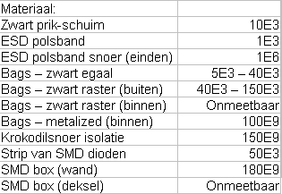

Hier een overzicht van het materiaal wat ik onder de loep heb genomen. Enkele metingen zijn opnieuw gedaan en alles is op afstand van 1cm gemeten, tenzij anders aangegeven.
http://www.uploadarchief.net/files/download/esdmateriaal.png
Wat verder nog opviel aan de metalized bag was dat de ontlading afnam bij een spanning van c.a. 2.6V. Mogelijk is er een soort barrière te nemen vergelijkbaar met de band gap bij halfgeleiders.
Dit kan echter geen verklaring zijn waarom de Fluke > 1 Tohm meet, want de SMD box ontlaadt geheel zonder dit effect. Misschien is de oude Fluke niet helemaal schoon meer en lekt er wat stroom in het meetcircuit.

Als ik het goed heb dan ligt de weerstand van die ESD boxjes toch veels te hoog? Nog hoger dan de isolatie van je krokodillensnoer, het lijkt wel een gewone isolator?
Dat is iets te kort door de bocht. De meeste materialen zijn op 1cm afstand gemeten. Maar de isolatie van dat krokodillensnoertje is denk ik nog geen 0.5mm dik. Verder is het een gebruikt snoertje en kan er dus wat vuil/vet over de hele lengte aanwezig zijn.
Maar zo goed geleidend als in een stukje stripje van een reel-verpakking voor smd componenten is het doosje zeker niet. Het ligt ongeveer op het niveau van een gemetalliseerd zakje. Alleen heeft zo een zakje dan weer een verborgen geleidende laag die een goede shield is. En dat verwacht ik niet bij de opbergdoosjes. Althans, ik kan het niet ontdekken.
Verder zijn de dekseltjes niet geleidend. Mogelijk is het non-static, in de zin dat het niet snel lading opwekt als er wat langs wrijft. Maar ook dat is niet bewezen.
Het lijkt me dus niet optimaal om zeer gevoelige componenten uit de fabrieksverpakking te halen en zo op te bergen. Wel kun je zeggen dat het op het zwarte deel geen lading langdurig lokaal zal kunnen blijven staan. Pak je het dus beet voor het openen, of zet je het op een antistatische werkmat, dan zul je geleidelijk op hetzelfde potentiaal met de componenten komen te staan.
Maar breng je sterke velden in de buurt van de componenten (plakbandje lostrekken, papiertje of transparantje optillen) dan dringt dat volgens mij tijdelijk nog goed door tot in de box.
Kortom het is beter dan niks, maar niet de ultieme veiligheid die je zou wensen.

Op 9 januari 2010 18:56:24 schreef jojo:
... zit geleidend materiaal toch wel onder de 1 TOhm (per meter?). Nu heeft mijn oude Fluke een standje 200nS met als laagste uitslag iets onder de 1n Siemens, wat met 1 TOhm overeenkomt. Maar ik zie daar geen uitslag als ik de probe punten een mm of zo van elkaar tegen tegen de wand van een SMD doosje druk. Nu heb ik dat standje nog nooit eerder uitgeprobeerd en is het een 2ehandsje, maar toch.
Ik kan me vergissen, maar 1nSiemens komt overeen met 1GΩ,
1nS=> 1*10exp-9 en het omgekeerde ervan is 1*10exp9 dus GΩ, 1 TΩ zit nog een factor 1000 hoger.
- - big bang - -
Ach, je hebt gelijk. Je kunt wel nagaan dat ik bezig ben in een range waar ik niet vaak kom ;-)
Gelukkig heb ik in de tabel xx E9 neergezet. Dat klopt dan weer wel. De Fluke is dus misschien nog wel in orde. Ik zal eens kijken of ik nog wat 10M weerstandjes heb om in serie te zetten.
