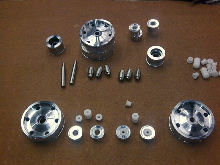

Ik ben inmiddels al ver gevorderd met tekenen van alle onderdelen en het draaiwerk van het onderstel is nagenoeg klaar.

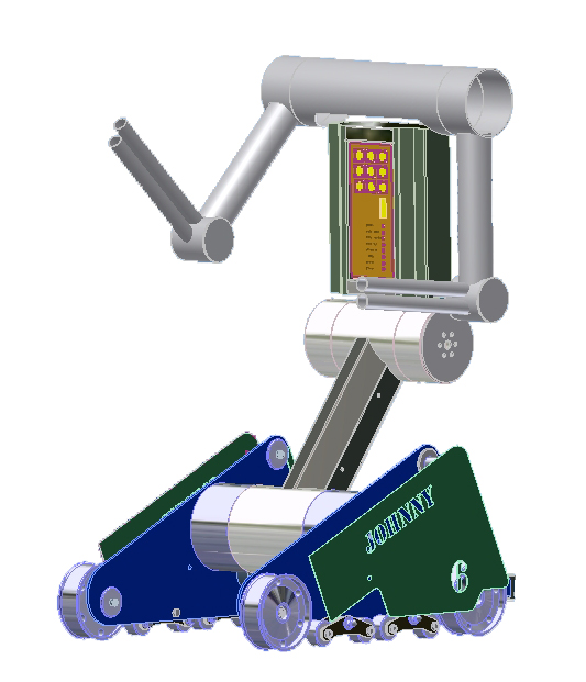

Onderstaande tekening is gemaakt met inventor, de armen zijn er provesorisch 'aangehangen' om de verhoudingen een beetje weer te geven. ook de kleuren zijn een probeersel.
Alles is ongeveer op een schaal van 1:2 (ongeveer een meter hoog)

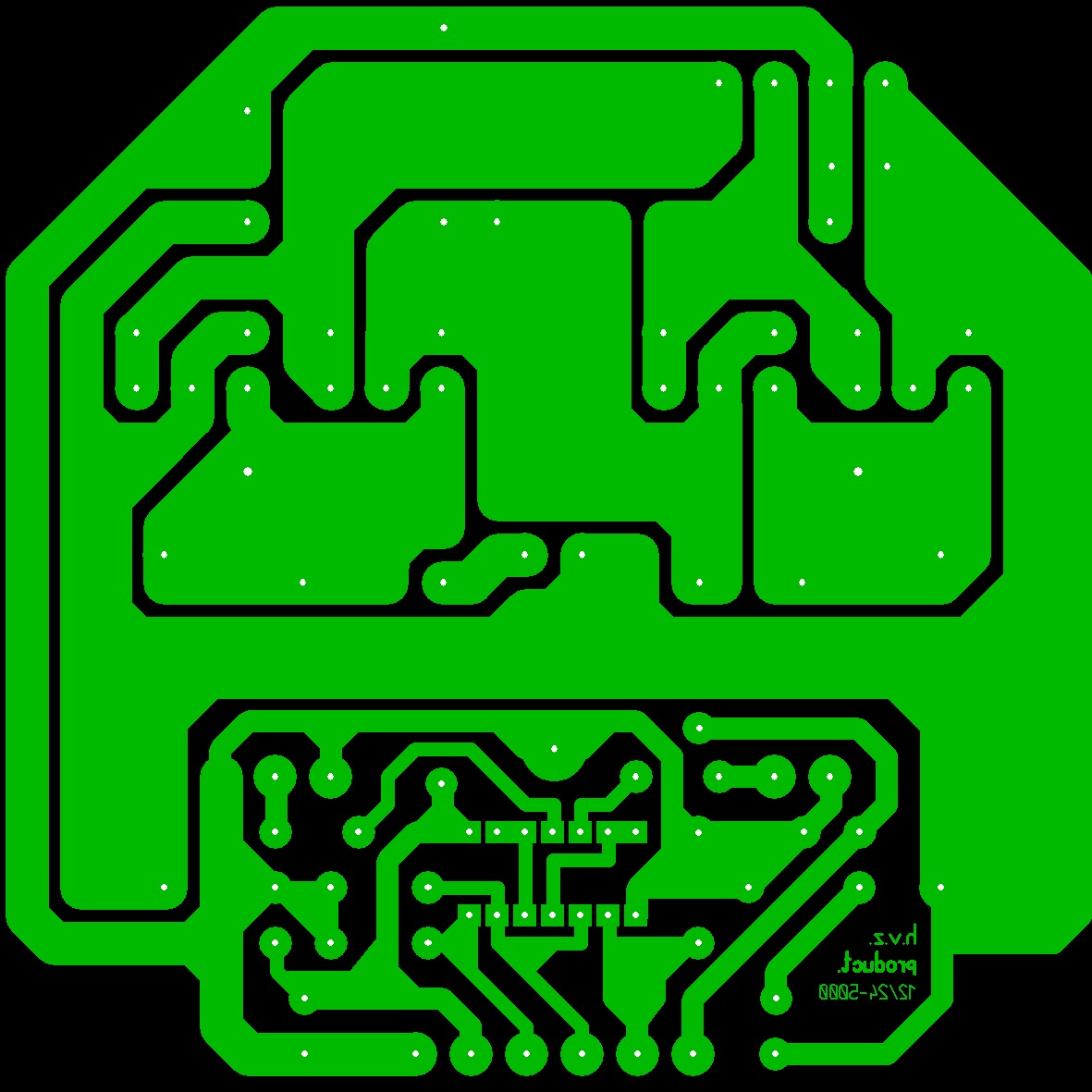

Een soldeerbout is voor mij ook een 2de gereedschap en het maken van pcb's is ook geen probleem.

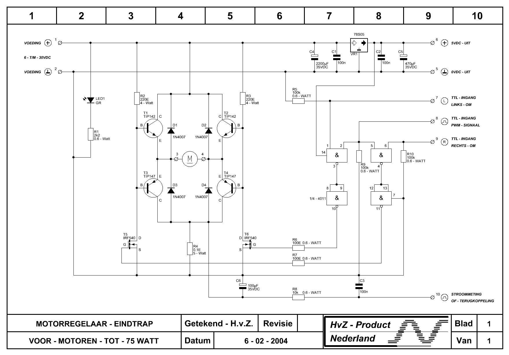

Vele schakelingen heb ik op het web inmiddels al gevonden voor de aandrijving.
2 rb35 motoren van conrad voor de rubsbanden (omgekeerde distributieriemen)deze worden aangestuurd door 1 L293D.
verder 1 rb35 motor met de schakeling van Frits Kieftenbelt's klapraambediening voor de 'buk'funktie dus ook met een L293D
