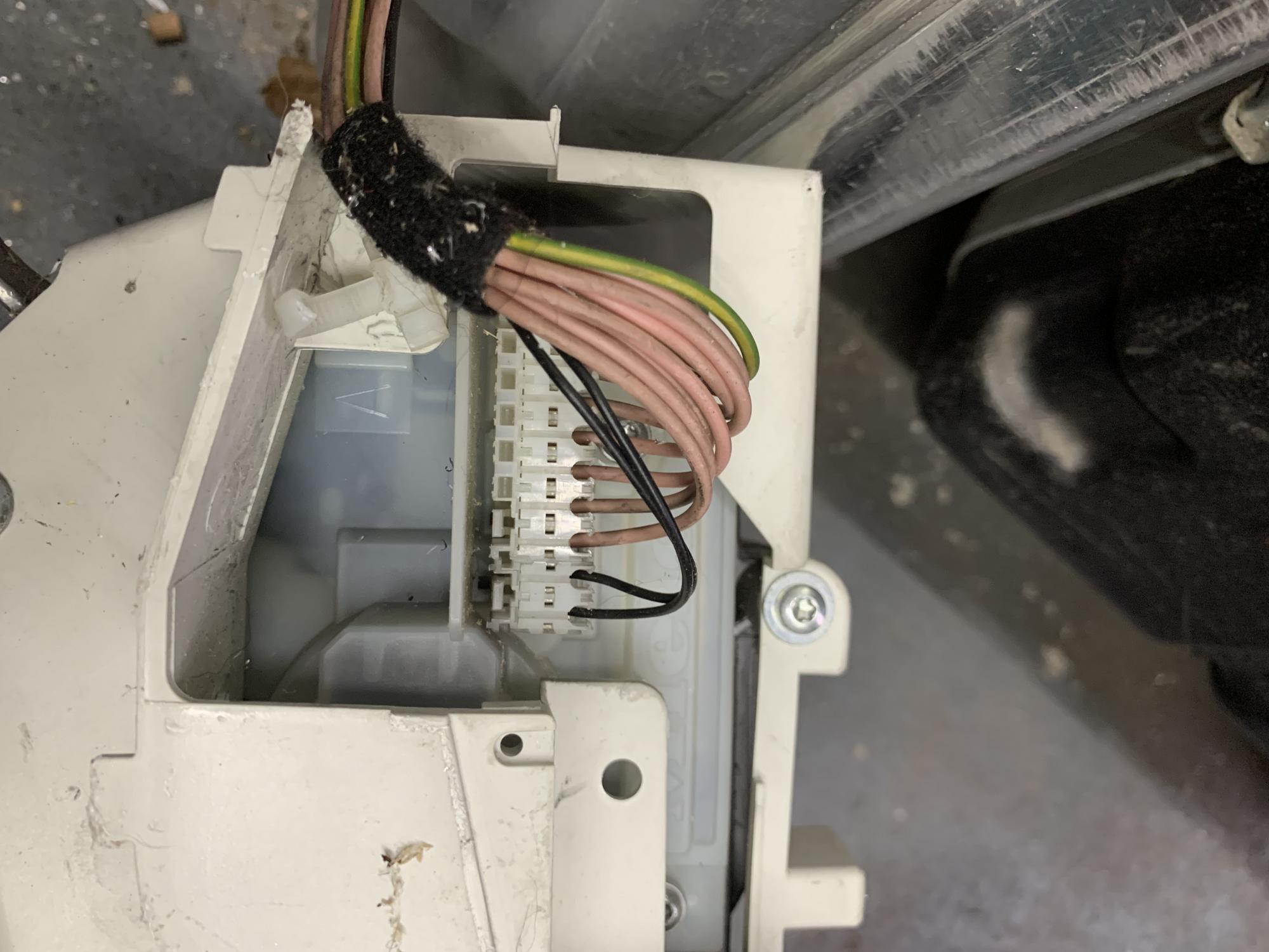

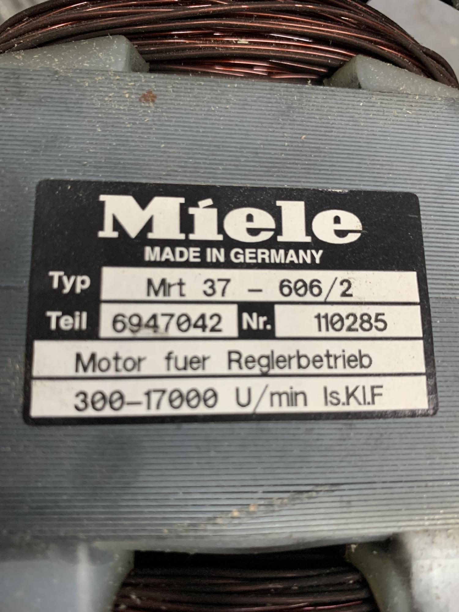

@chefke ik heb een Miele wasmachine motor type Mrt 37-606/2,
Welke draden moet ik aansluiten om hem laag tourig te laten draaien bv voorbeeld wastoeren?

@Wins lezen is ook een kunst...
Je zult deze motor dus met een regelaar moeten sturen zoals in een wasmachine gebeurt. Het voltage variëren werkt al dus een sterke dimmer die inductieve lasten aan kan voldoet.
EricN
Juist zien dat je de buitenste 2 draden vd veldwikkeling neemt om hem aan te sluiten
Het is een seriemotor dus moeilijk stabiel te houden bij wisselende belasting. Een zeer goede regeling (tacho gestuurd) en een gedegen onderbouwd toepassingsonderzoek zijn nodig. Je kanniet zomaar iets in elkaar flikkeren en dromen van iets werkends...

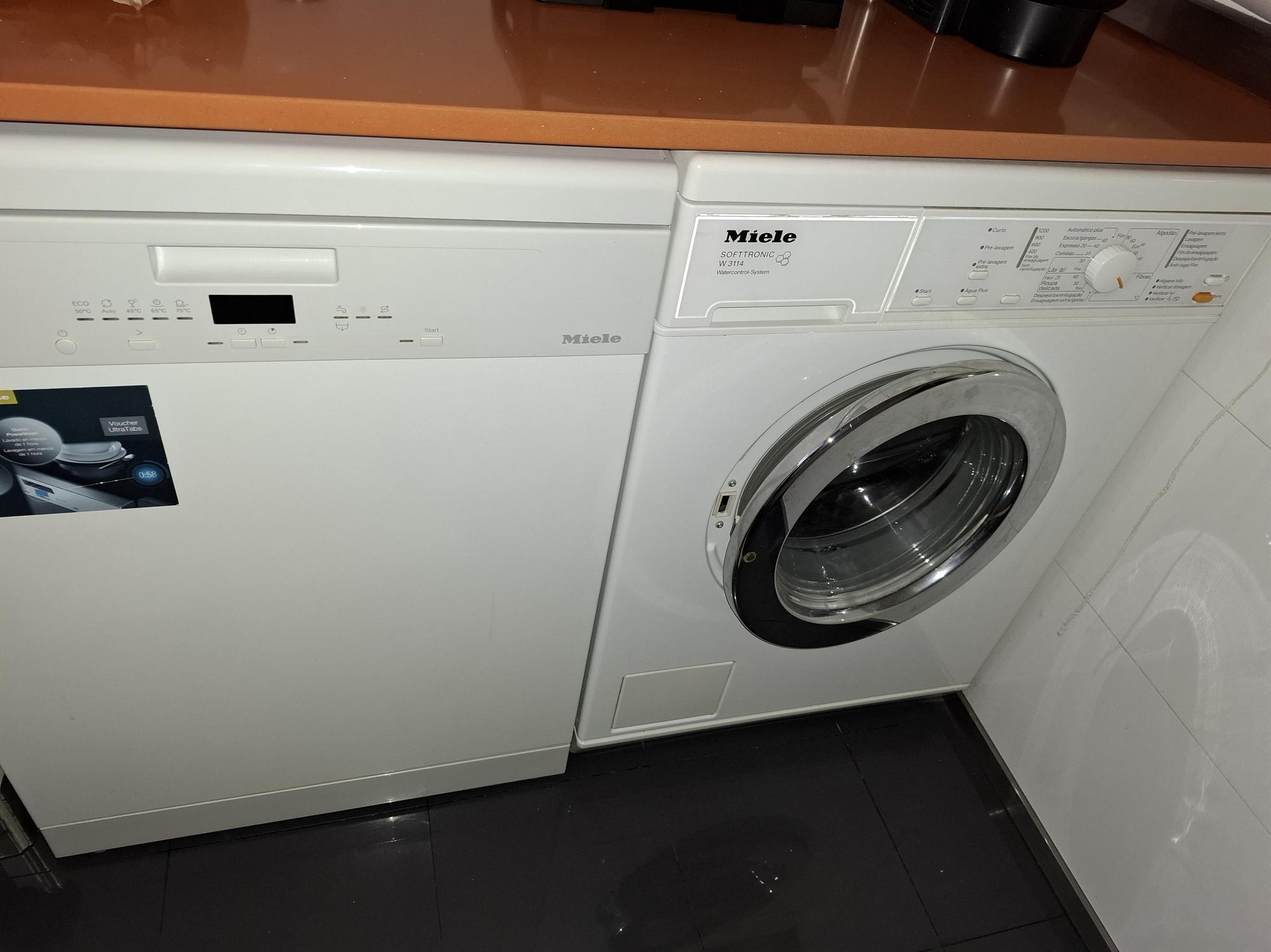

Miele W3114
Motor MRT37
Hallo, mijn naam is Pedro, ik woon in Portugal en ik heb jullie hulp nodig bij een probleem met mijn wasmachine. De machine start op, maar wanneer de trommel begint te draaien, slaat hij na een paar minuten volledig af bij de printplaat. Hij start pas weer op nadat hij een paar minuten uit heeft gestaan. Omdat ik vermoedde dat er een probleem was met het thermische circuit van de motor, heb ik de printplaat omzeild en weer ingeschakeld. Dit heeft uiteindelijk de 120-ohm weerstand op de printplaat doen doorbranden. Ik weet niet zeker of het probleem bij de printplaat of bij de motor ligt. Kan iemand me helpen?

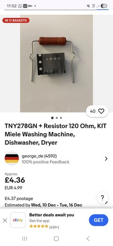

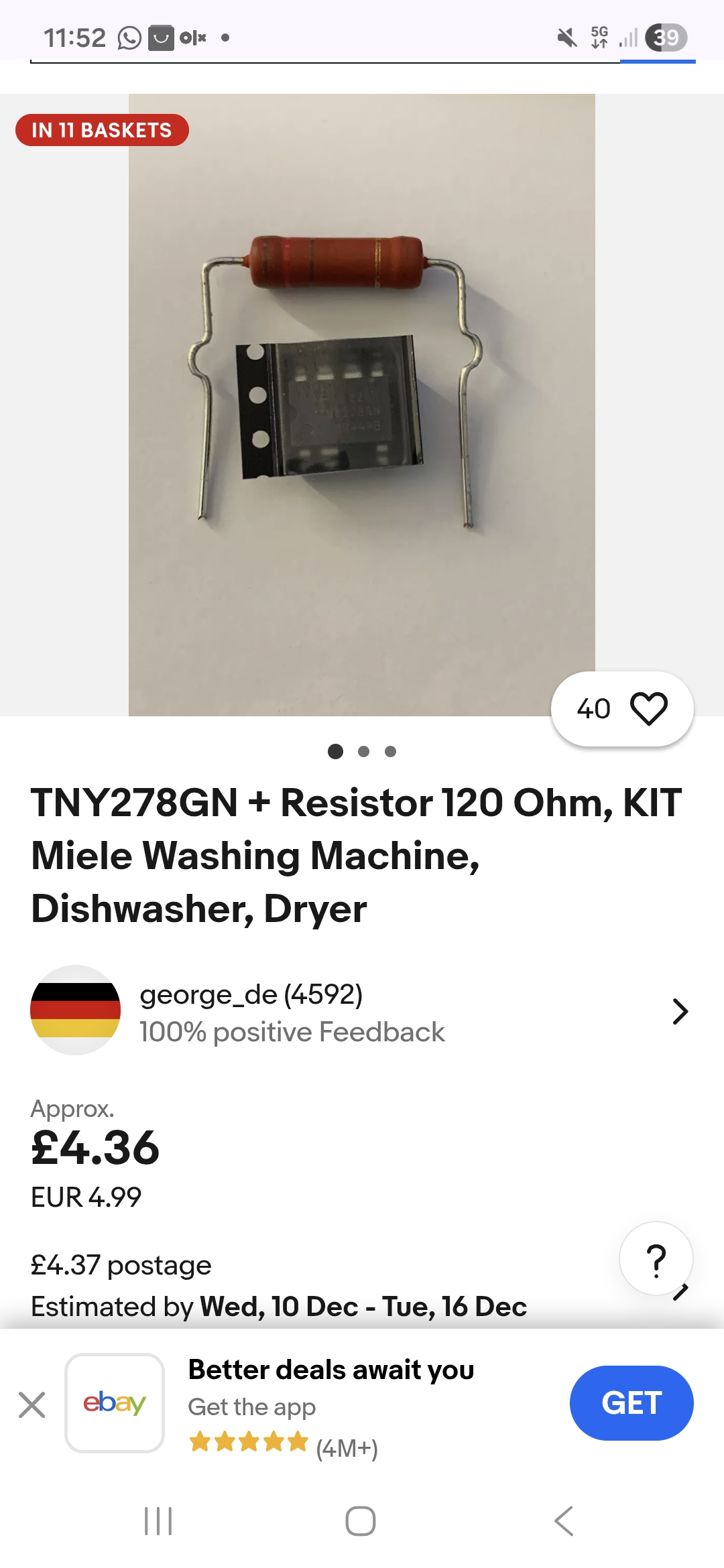

Lijkt eerder een probleem met het voedings IC.
De 120-ohm-weerstand is doorgebrand volgens de test die ik heb uitgevoerd. Ik heb online gezocht en het meest voorkomende probleem doet zich voor bij deze twee componenten; ik heb al vervangende componenten besteld en zal ze testen. Zijn er nog andere componenten die uit voorzorg vervangen moeten worden?

Op die leeftijd mss elco's maar ik heb ze nog niet slecht gehad bij dit model. Maar toch oppassen. Heeft met leeftijd te maken.
Diodes die mee stuk gegaan zijn door kortsluiting. Soms zit er een transistor (mini smd) rond de tny. Die ook nakijken.
Soms corrosie. Check de fijne baantjes onderaan. Als er verkleuring in de groene lak zit.
Hallo Eric,
Ik heb de twee onderdelen die ik eerder op eBay had gekocht vervangen, en de machine werkt sindsdien perfect! Bedankt voor je hulp.
