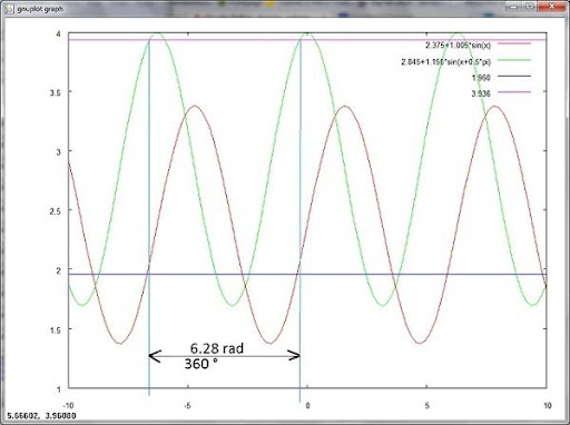

heb het windvaantje maar eens uit elkaar gehaald:
http://www.uploadarchief.net/files/download/resized/vaantje-1.jpg
http://www.uploadarchief.net/files/download/resized/vaantje-2.jpg
http://www.uploadarchief.net/files/download/resized/vaantje-3.jpg
http://www.uploadarchief.net/files/download/resized/vaantje-4.jpg
http://www.uploadarchief.net/files/download/resized/vaantje-5.jpg
http://www.uploadarchief.net/files/download/resized/vaantje-6.jpg
http://www.uploadarchief.net/files/download/resized/vaantje-7.jpg
http://www.uploadarchief.net/files/download/resized/vaantje-8.jpg
Er zit dus een ledje in waarme de de reflectie van een gestreepte disc dmv van vier(!) ldr's wordt gemeten. Ik snap alleen nu niet hoe je uit de waardes van deze weerstanden de exacte positie kan berekenen.
Waarschijlijk door vergelijking van de lichtwaardes van deze led's,
0° zijn alle waardes gelijk, beweeg je het vaantje naar links of rechts dan veranderd de reflexie en kun je daaruit de stand berekenen. Voor je dit op je boot gebruikt testen of je bij het bewegen van de vaan geen weerstand voeld. Voor een goede werking moet de vaan ook gebalanceerd zijn, anders krijg je bij helling een afwijking.
er is bijna geen weerstand omdat het reflectieplaatje niet vast zit aan de windvaan. Het vaantje zit op een dopje, in dat dopje zitten twee magneten. Dit dopje draait op een pennetje. Aan de binnenkant zit het plaatje met op de achterkant het contra magneetje. Dit zorgt voor een minimale weerstand, en ook niet onbelangrijk een waterdichte verbinding.
edit:
heb even de spanningen over de verschillende ldr's gemeten met het windvaantje in verschillende standen:
http://www.uploadarchief.net/files/download/tabel_vaantje.png
De spanning van twee tegenoverstaande ldr's is steeds samen de voedingsspanning (12v). Dit is ook niet zo heel raar aangezien ze een spanningsdeler vormen. Ik zal dit nog proberen in een grafiek te zetten en te kijken hoe ik met vier spanningen een positie kan bepalen.
edit2:
http://www.uploadarchief.net/files/download/grafiek_vaantje.png
een grafiekje met de verhoudingen tussen de twee spanningen aangegeven. Dit ziet er wel interessant uit. Nu moet hier nog een formule uit te halen zijn.
[Bericht gewijzigd door pientertje op (13%)]
Als je het grafiekje repeteert valt het op dat het twee sinussen zijn die uit fase lopen.

Heb nu ook eengrafiekje gemaakt van de windvaan waar volgensmij een absolute positie uit te halen is:
http://www.uploadarchief.net/files/download/resized/juiste_grafiek.png

Op 18 mei 2010 16:18:46 schreef pientertje:
Sinus Cosinus ?
Een sinus en een cosiunus zijn twee sinussen die uit fase lopen. :)
Heb nu het vaantje aan mn picje gehangen en kan nu wat handiger meten. Ik kan nu met behulp van een GR de positie van de vaan berekenen.
De forumules van de twee sinussen zijn:
1:
2,375+1,005*sin(x)
2:
2,845+1,155 * sin(x+\frac{1}{2}\pi)
Maar nu weet ik even niet hoe ik dit met "gewone" wiskunde kan uitrekenen zonder mn intersect. Hoe ik het nu met de GR uitreken. Stel ik meet:
1: 1,960
2: 3,936
Dan doe ik een intersect van 1,960 en formule 1. Dan zijn er meer mogelijkheden. Ik kijk welke bij welke oplossing formule 2 het dichtst bij 3,936 komt. Maar hoe doe ik dit zonder intersect en getekende grafieken?
edit:
gnuplot skilzzz
http://www.uploadarchief.net/files/download/gnuplot_vaantje.png
Even je grafiek geleend
http://lh5.ggpht.com/_-PWCqx5cf1A/S_mPvjkJ-BI/AAAAAAAAAek/o1izC1tGqqU/gnuplot_vaantje%2001.jpg
Als je een lijn trekt door je 2 grafieken zie je inderdaad dat er maar 1 X om de 360° een oplossing is. Dus de exacte plaats van het vaantje is dus bepaald.
Om met deze spanningen te kunnen werken ze via een A/D convertor of MC omzetten van analoog naar een digitale waarde vb. 4 V = 256 en deze kun je in je prog. gebruiken
ik ben er uit, op het wiskundeforum (ja, internet verbroederd) hebben ze me dit verteld:
Wat je dus wilt weten is het volgende:
alle waarden voor x waarvoor geldt: f(x)=1.96.
Vervolgens wil je voor die x-waarde g(x) weten?
Hiervanuitgaande een methode:
f(x)=2.375+1.005\cdot \sin(x)=1.96
Welke waarde heeft sin(x)?
Gebruik vervolgens sin(x)=a, x=\arcsin(a), anders geschreven: x=sin^{-1}(a)
Je vindt dan een oplossing. Voor de andere:
gebruik de symmetrie van sin(x). Los op: sin(x)=-1. Deze oplossing is het gemiddelde van de 2 waarden voor x die in f(x), 1.96 geven.
Kom je zo verder?
