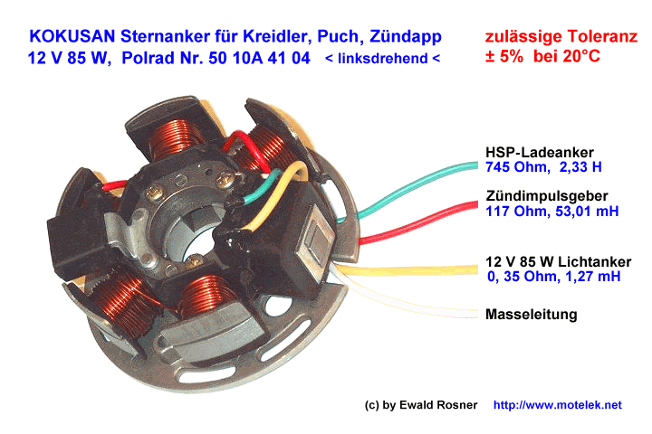

de vraag is wat ik allemaal nodig heb om mijn motorfiets van verlichting te voorzien.
Natuurlijk bedoel ik qua omvormer of regulator van 12V DC.
Lichten zelf heb ik reeds.
Zou aftakken van de ontsteking, maar verder weet ik niet goed welk materiaal te gebruiken.
Gaat om een KTM 560 SMR.
Mvg

Zijn inderdaad lichten voor 12V.
Het probleem is dat het een circuit motor is en die nu op de baan wordt gebruikt.
Die heeft ook geen batterij want is met kickstarter.
Dus moet ik mijn 12V halen uit de ontstekings bedrading.
Maar wat moet ik daarop aansluiten voor naar 12V te raken?

Hangt er vanaf of je een ontsteking hebt met daarbij lichtspoelen (Kokusan??)
Als je lichtspoelen hebt, kun je los een 12V (Kokusan) spanningsregelaar kopen en daar alles aanhangen. Zo heb ik het ook, geen accu nodig; http://www.zundapponderdelen.nl/spanningsregelaar-volt-p-2940.html
Zie hier voorbeeldschema's van andere kokusan's: http://www.motelek.net/andere/

Uit de ontsteking haal je niets, je hebt echt die extra spoelen nodig.
(Lichtanker):

Zou inderdaad zoiets moeten zijn...
Alvast bedankt voor de info. De originele ontsteking moet dan enkel van extra spoelen voorzien worden?

Ja, hij heeft Kokusan onsteking, waarschijnlijk digitaal. Kun je daar nog licht uithalen? Het is toch maar een hele kleine stator?
Ik weet dat ze zelfs elektrisch te starten zijn maar moet er dan niet een andere stator en vliegwiel in?

Je kunt er niet zomaar lichtspoelen opzetten..
Als je met een binnenrotor rijdt, kun je het vergeten (die heeft geen buitenvliegwiel om zo een generator te kunnen worden).
Enige binnenrotor met lichtspoel die ik ken is de HPI maar dan heb je slechts 10W tot je beschikking..
Als het goed is heb je een kokusan (volgens de specs) er zijn er met een 150W generator maar ik denk niet dat die op je motor zit. Als je van ontsteking gaat wisselen (met lichtspoelen), zullen zeker de prestaties achteruit gaan en het gedrag verandert (binnenrotor pakt veel feller op). Houdt daar rekening mee.

Deze heeft niks van elektrische voorziening, zelfs geen elektrische starter...
De motor heeft eigenlijk teveel vermogen om voluit op openbare weg te gebruiken. Dus het beetje vermogens verlies dat ermee gepaard gaat is verwaarloosbaar.

Is blijkbaar wel mogelijk om uit deze ontsteking stroom te halen voor een regulator.
Waarop dan de verlichting kan worden geplaatst.
Dus geen vernieuwing van ontsteking op gelijk wat. Met heel lichte materialen mogelijk verlichting te plaatsen.
EN dus ook zonder vermogens verlies of dergelijke.
Wou het even meegeven voor als er anderen zijn die ook deze vraag hebben.
