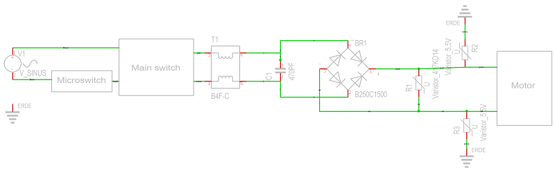

Ik heb de electronica uit de zaag gehaald en het schema gemaakt:

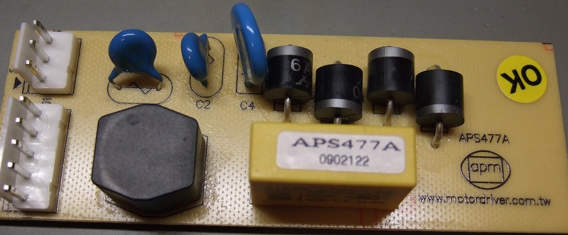

De motordriver is van motordriver http://www.motordriver.com.tw/EN/index2.htm links onderaan de APS477. De versie die ik heb is de APS477A deze heeft nog een extra varistor (R1 in het schema) tussen + en - van de motor.

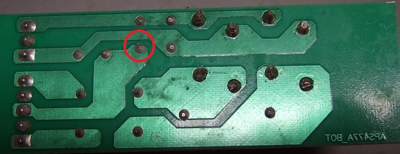

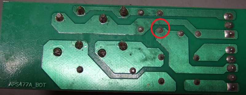

Op de onderzijde van de print valt mij op dat de ruimte tussen de printbanen voor 220V en aan de gelijkstroomkant zelfs 310V wel erg krap zijn (opngeveer 2 mm). Bij het rode rondje zelfs maar 1 mm. Dit is de - van de gelijkstroomkant en de aarde.
Ik heb de onderkant ook gedraaid en gespiegeld erbij gezet dan zie je makkelijker wat wat is.
Ik weet niet zeker of ik de spoelen goed getekend heb. Ik ga er van uit dat dit gekoppelde chockes zijn. Er staat geen enkele markering op.
De ontstoorcondensator zit tussen beide fasen dus zelfs als deze lekt geeft dit geen aardlek dacht ik.
Ook een aardlek aan de gelijkstroomkant levert geen onbalans op die de aardlekveiligheid kan doen trippen (of is dit fout?).

R2 of R3 zou een probleem kunnen zijn, C1 is ook verdacht , die kan je tijdelijk wel verwijderen en zien of dat het probleem oplost.

Ik heb na de pagina over veilig 230V op electuur doorgelezen te hebben het idee dat de wel erg krappe afstand tussen de printbanen en de aardprintbaan wel eens de oorzaak kan zijn (in combinatie met vochtige lucht). Als ik de print goed in het licht houd zie ik een soort waas over de print liggen. Dit zou kunnen duiden op vonkoverslag.
Daarom heb ik de onderzijde van de print met 2 lagen SK10 Lötlack ingespoten en het probleem lijkt verholpen. Vraag blijft of het met het iets minder vochtige weer nu ook niet sowieso goed zou gaan.

Die varistors naar aarde (aan de gelijkspanningskant) leveren volgens mij altijd een effectieve aardlek op. Maar ik ken die componenten niet goed, dus ik weet niet wat de effectieve impedantie van die dingen is.
≥10M in normale toestand.
Even naast het eigenlijke probleem (of misschien toch niet helemaal). Die varistors dienen om piekspanningen af te leiden. Worden deze hier dan als een soort "vrijloopdioden" gebruikt?
Gezien deze aan de geleikspanningskant zitten zou ik verwachten dat die geen verschil in stroom op de beide wisselspannigsleidingen kunnen doen ontstaan en de differentieelschakelaar doen trippen. De differentieelschakelaar meet immers alleen maar een verschilstroom tussen beide fasen. Of is het zo dat de fasen afwisselend aan de ene en dan de andere kant van het gelijkstroomcircuit hangen en er dus effectief wel een stroomverschil tussen beide zeiden kan ontstaan?

Die tweee varistoren zijn zeker verdacht. Door herhaalde piekspanningen degenereert zo'n varistor, waardoor die steeds meer gaat geleiden. Op een geven moment is de weerstand zo laag dat de varistor een kortsluiting gaat vormen.
En juist in werkplaatsen kunnen zich herhaaldelijk piekspanningen op het lichtnet voordoen.
