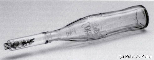

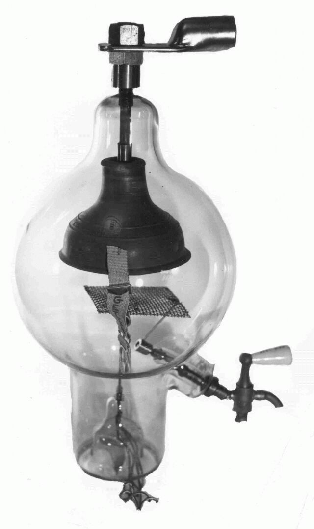

Fred,
Je bedoelt een van deze twee?
http://www.uploadarchief.net/files/download/umac.jpg
Datasheet:
http://www.uploadarchief.net/files/download/u606.gif
http://www.uploadarchief.net/files/download/coketron.jpg

@Tidak. De onderste buis met een speen er op en die komt zonder problemen het land binnen.
De bovenste buis ziet eruit als een moonshine productie onderdeel,
dus voorzichtig daarmee hoor!
