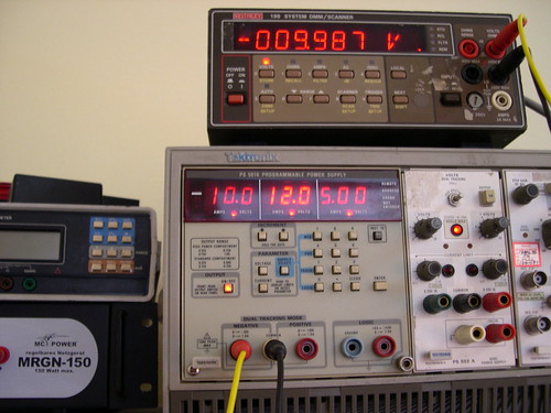

Deze is net binnen:
http://farm5.static.flickr.com/4082/4830666132_fa3b205413.jpg
Tektronix PS5010 power supply. 2x32V @ 0.75A, 5V, GPIB. Daarnaast een PS503A (vergelijkbaar, maar zonder GPIB)
en voor de wijsneuzen die roepen dat het geen meetapparaat is: met GPIB kun je opvragen hoeveel stroom-ie levert.

Mooie meet-voeding ;-) ach, het heeft veel knopjes, bussen, led-segementen en is van Tektronix dus geen probleem lijkt me.
Nah, de wat esoterische knoppen (die met schaalverdeling op de buitenste ring) zijn anders minder makkelijk te vinden.
Al die modules zitten in een TM5006, en die is wel wat looiig (14kg leeg), en ook net iets te groot om boven m'n bureau te hangen. Het kan wel, maar de plank waar-ie dan opstaat buigt meteen een halve centimeter door.
Iets wat ik niet helemaal begrijp: als ik 't schema zo bekijk zit d'r een schakelende voeding in --- maar de helft van het gewicht gaat op aan een loodzware trafo.
Andere puntjes: om van 110->220 te schakelen moet je een paar bruggen omzetten op een printplaat -- maar om daar officieel bij te komen moet je 't halve apparaat uitelkaarslopen. 't gaat ook wel als je alleen de kap erafhaalt, maar ik heb dat wel netter gezien (schakelaar of klein printje op de achterzijde).
