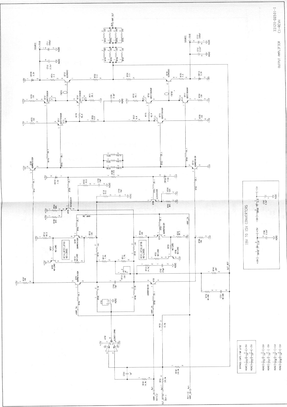

ik heb een 33120a op dekop getikt vandaag met defekte uitgang.
na een half uurtje knutselen blijkt de fout in 1 vand e stroombronnen van de eindtrap te zitten.

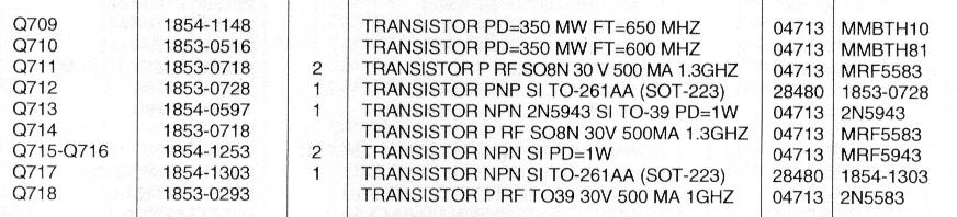

het probleem is dat ik allen de service manual van 2002 heb. mijn toestel is een iets oudere reviesi en de transistorne komen niet helmaal overeen. volgens mijn servicemanuals zijnhet PzT3906 (sot223) maar er zitten MRF5586's in SO-8 in. grrr. alle service manual pdf's die ik vind op het internet zijn de versie van 2002 en ik heb de 1997 manual nodig ( HP partnummer eindigt op 0014 in plaats van op 0017)
is er iemand die die heeft ( ik weet dat er mensen op co zitten die ook zo ene hebben) ik moet alleen het laatste stukje van de eindtrap bladzijde hebben. kwestie van te verifieren dat er niets anders ook veranderd is. ik heb pzt3906 liggen. met wat plakwerk krijg ik die wel op die footprint... maar ik moet zeker zijn. kwestie van dat beestje niet omzeep te helpen...
als er iemand de manual heeft. het gaat hem om de drie laatste transistoren op de pagnina rechtsboven . typenummer en weerstandswaardes errond.

Free,
Ik heb de service manual van de HP 33120A van 1997 ergens in een kast liggen.
Ik zal straks of morgen een scan maken van de uitgangstrap.
http://www.uploadarchief.net/files/download/33120a.jpg
http://www.uploadarchief.net/files/download/33120a%27.jpg

@stefan67 : bedankt voor het schema dat is exact wat ik nodig heb. het ziet er naar uit dat er behalve de transistoren niks veranderd is. die MRF's zijn uit productie nadat motorolie overgegaan is naar on-semi. der zitten nu PZT3906 in. ik heb er een paar besteld bij mouser. ik heb alles doorgemeten en alleen die ene transistor ligt kort. ik krijg alleen de onderste helft van het signaal. de top kleef tegen +10 volt. de geenrator zelf is goed. na de AD743 krijg ik het correcte signaal. de fout zit hem zuiver in de endstage.
http://www.siliconvalleygarage.com/circuitsonline/33120b.jpg
dat is de tor die om zeep is. een PNP in So8 behuizing. ik heb al gezocht , niemand maakt dat nog. er gaat een SOT223 in als ik ze binnen heb.
