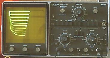

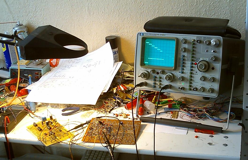

Voor the fun, enige foto's van de Transistor Curve Tracer die ik aan te ontwikkelen ben...
Wat een rommel op deze werkbank... :-D
Eerste resultaten : curves van een BC337 op mijne Philips PM3233 scoop.(100Hz versie)
http://www.uploadarchief.net/files/download/curve%20tracer%201.jpg

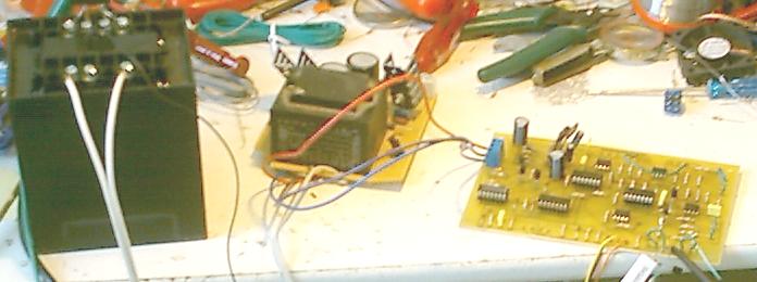

De printboard van de 100Hz versie en de EREA transformator voor voeding van de collector tot max. 150V. Spanning is geregeld door een variac. (niet op de foto)
http://www.uploadarchief.net/files/download/curve%20tracer%202.jpg
De ontwikkeling van de 200Hz versie. (met PLL)
http://www.uploadarchief.net/files/download/trappengenerator200hza.jpg
De negen trappen (aantal trappen regelbaar) van de base stroom voeding zijn hier wel zichbaar.
http://www.uploadarchief.net/files/download/trappengenerator200hzb.jpg

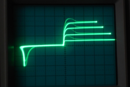

geen 4 kwadrant ? curvetracers wordenpas echt leuk als je ook de andere kant uit kan ...
een curvetracer , die staan weleens op mp van philips doen het kwa opbrengst nog goed voor dingen uit de 60's .
die hp scoop had m'n pa ook een . bleek wat problemen te hebben met de vert amplitude dus is als defect weggegaan , toch 275MHz was het ding .
Ik denk niet dan een NPN tor zou heel veel houden van een negatieve Uce spanning...
In elke geval kunnen de polariteiten zogoed van de Uce als van Ibe poolomgeschakeld worden.

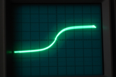

Zoiets? (Foto's van traces mijn eigen curve tracer)
http://www.uploadarchief.net/files/download/nbjt%20curve.jpg
http://www.uploadarchief.net/files/download/njfet%20curve.jpg
Ik ben wel heel erg benieuwd in Emilien's schakeling. 10 traces en UCE tot maximum 150V. Dat is toch wel iets om van te smullen.
Hier is het de juiste Topic niet om uit te leggen hoe de Curve tracer werkt.
Het is een project vergelijkbaar met professionele Curves tracer.
Later zal ik een Topic in "Ontwikkeling" of in "Meetaparatuur" openen.

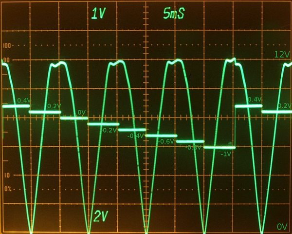

Een van de grootste problemen is dat het beeld "flikkert"...Als men gelijkgerichte netspanning kiest voor de Uce (wat bijna de enige oplossing is als men met hoge stromen en spanningen testen wilt doen)heeft men de volgende probleem: 10 curves van 10ms, dus een nieuwe beeld elke 0,1s...dat is heel traag.
Ik heb dus een meer ingewikkelde stappen generator geontwikkeld die werkt met 200Hz ter plaats van 100Hz dus 2 nieuwe beelden (met 10 curves) elke 0,1s.
Er is ook een "one shot" optie voor geheugen scopen.
