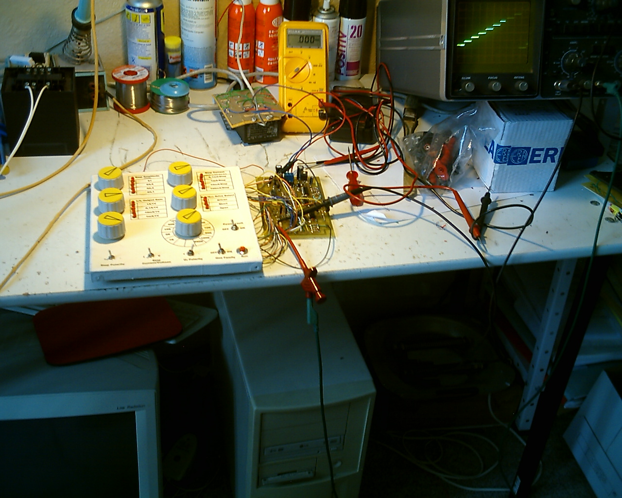

Ik ben nu een stap verder met ontwikkeling van een Curve Tracer: de definitieve dubbelzijde print van de stappen generator is nu klaar, gekalibreert en werkt naar behoren.
Maar er blijft nog veel werkt te doen...
http://www.uploadarchief.net/files/download/resized/ct0003.jpg
Grotere foto hier:
http://www.uploadarchief.net/files/download/ct0003.jpg

Op 4 augustus 2010 19:16:53 schreef Emilien:
Grotere foto hier:
Ziet er 'heftig' uit. Zijn dat rode ledjes rond de schakelaars? Wat kan je zo allemaal instellen? Basis stroom, Uce, Frequentie... maar wat nog meer.
Ik ben benieuwd naar het totaal....
Mooi trapje Emilien! Alleen jammer van dat gebroken printje.... ;)

@flash2b: Rode ledjes rond de schakelaars dienen om beter de positie van schakelaars te wijzen... Ik had een paar ledjes thuis, dat kost bijna niets, dus heb ik ze gebruikt.
Instellingen:
- Stappen: 1V/stap x1, x0.5, x0.2, x0.1
- Stroom per stap: 0.1 mA/stap, 1mA/stap, 10mA/stap, 100mA/stap (x1, x0.5, x0.2, 0,1 volgens vorige instelling, dus instelbaar van 0. 01mA/stap tot 100mA/stap)
- winst van Ie uitgangsversterker: 1A/1V, 0.1A/1V, 10mA/1V, 1mA/1V
- Base: driven/open/short
- Aantal stappen (1 tot 9)
- Vermogen begrenzing collector weerstand: 500K, 100K, 50K, 10K, 5K, 1K, 500R, 100R,50R, 10R, 5R, 1R
- Vermogen begrenzing: on/off
- Polariteit van de stappen: + en -
- Stroomstappen (voor bipolar transistoren) / spanningstappen (voor FETs)
- Polariteit van collector spanning: + en -
- One family: on/off. (voor geheugen scopen, alleen een par curves)
- run
@Tidak Ada: de gebroken printje heeft niets te zien met deze ontwikkeling. Dat is een oude simetrische voeding die ik veel jaren geleden heb gemaakt...Ik gebruik alleen tidelijk de transfo 2x16V 1A van deze voeding om de print met wisselspanning te voeden.
