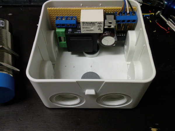

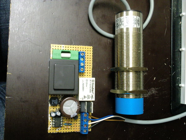

Hier weer een projektje van mij wat is afgerond. Het is een droogloopbeveiliging voor mijn waterpomp. De capacitive proximity sensor wordt van buitenaf op de aanvoerbuis gemonteerd. Zodra er geen water meer door de aanvoerbuis loopt zal na ca 4 seconden het relais afvallen en de waterpomp stoppen. Als er weer water gedetecteerd wordt zal wederom na 4 seconden de waterpomp weer worden ingeschakeld. Dus in en uitschakelvertraging met een 12F675
http://www.uploadarchief.net/files/download/foto's-0127.jpg
http://www.uploadarchief.net/files/download/foto's-0126.jpg
Mooi zeg, een schakeling met zelfs een toepassing.
De sensor lijkt alsof hij meer kost dan een familievakantie van 3 weken, alles-in? :)
dat is zo'n omron ding die zijn wel aan de prijs ja .
Het zal je misschien verbazen maar hij koste mij 13 euro inclusief verzendkosten uit England. Hij is van het merk Infra en is instelbaar in gevoeligheid. Degene die ik heb aangekocht is een M30 en heeft een detectie van ongeveer 15mm. Ze hebben ze nog steeds namelijk het M18 type, maar deze heeft iets minder detectieafstand van ca 10mm, maar deze zou ook prima werken.
Al met al heeft de hele schakeling incl. proximity sensor denk ik ca 25 euro gekost, dus goedkoper als de commerciele droogloopbeveiligingen die je ook nog vaak in de leiding moet plaatsen.
