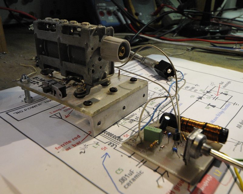

http://www.ke3ij.com/nopower.htm volgens de maker niet. Ik dacht zelf ook van niet omdat de diode wel eerder geleiden zal maar de spanning zou ook lager moeten zijn. De elco zit tussen twee diodes in. Je hebt dan 2 keer de diode spanningsval als max spanning.
De maker heeft geen germanium geprobeerd. Ik dus wel, hij heeft germanium diodes geprobeerd en dat werkte niet. Ik vervang dus eerst maar eens de tor door silicium. Het origineel waar dit van afgeleid is had een grote weerstand ,10M, ipv de collector basis diode. Ook was de weerstand op de elco veel groter, 1 M dacht ik.
Maar omdat ik ook nagenoeg geen signaal zie op de kring denk ik dat ik daar eerst eens naar kijk. Misschien zit dasr iets fout. Ik had geen tijd meer uitgebreid te meten.
Nog steeds niet veel leven, diverse spoelen en torren geprobeerd. Hij doet wel wat, met een 2K koptelefoon hoor ik heel zachtjes af en toe wat.
Er staat tussen de 2 en 4 V op de schakeling. Als ik ontvangst heb en de tor dus gaat werken zakt dat naar ongeveer 1,3V over de elco. Meet ik met een 1Mohm meter dan zie je het al inzakken, met een 10Mohm of hoger gaat het goed.
Ik heb een grote luchtspoel gebruikt, wat ferrietantennes uit middengolf radios, een zelfgewikkelde ferrietspoel. Met de antenne op de terugkoppellijn werkte het nog het beste. Beter dan wanneer hij op de hete kant zat. De antenne zo aansluiten is een te grote belasting voor de kring denk ik.
Raar dat ik hem niet aan de gang krijg, zelfs niet met precies de zelfde spoel en tor, de maker heeft het ding dagelijks aan. Zou je dan toch in een stedelijke omgeving moeten zitten ? De standby ontvanger tettert echter wel vrolijk hier. Ik zou daar dat diodedeel aan kunnen koppelen

Zou het niet beter zijn om transistoren te gebruiken voor de gelijkrichter? Die dingen hebben geen verliesspanning. Op dit moment verlies je zo'n 0.5V over de diodes, met transistoren verlies je zo'n 2% van de stroom als basisstroom. Dat zou een net wat beter rendement moeten geven.
Ik denk dat het succes van deze ontvanger zeer sterk afhangt van de antenne. De ene vangt nou eenmaal meer 50Hz op dan de andere. Je zou eigenlijk je antenne moeten tunen op 50Hz voor een goed rendement. Parallel aan C5 een spoel, en C5 zodanig maken dat het resoneert. Misschien de stroom aftappen halverwege de kring, om het niet al te zwaar te belasten.
Hij werkt. Een betere spoel erin en ik was vergeten de massa van de elco op de rest aan te sluiten. Stom he
De selectiviteit is OK, het is echt een mini regenererende ontvanger. Heel grappig. Hij gaat echt gillen op de omroepfrequentie (met 300mVtt).
Met een koptelefoon is het 3x niks, aangesloten op mijn HP meetversterker met 10x versterking gaat het prima.
Ik heb alles gemeten, dat zal ik nog publiceren op mijn site met fototjes. Een germaniumtor werkt slecht.
Leuk detail, natuurlijk ontving ik als eerste radio Maria. Ik wilde de oscillatie frequentie weten. Dat was op de scoop grofweg 1.500nS. Omgerekend kwam dat neer op 666 KHz, is dat niet toepasselijk
