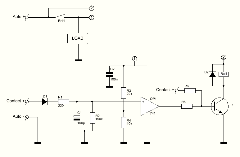

hallo , ik ben nog maar juist bezig met elektronische schakkelingen te bouwen.
nu wil ik LED verlichting vertraagd laten uitgaan .
de led's werken op 12V en verbruiken 2,4 Watt.
nu zou ik graag hebben dat de led's zo'n 15sec langer blijven branden .

nee , het is niet mogelijk dat er spanning op de schakeling blijft staan.
het is de bedoeling na het uitdraaien van het contactslot dat de lampen een 15 tal sec blijft nabranden.
maar ik weet niet welke consator ervoor nodig is en hoe ik deze aansluit.
mss iemand een schema?

Ik heb zelf ook ff zitten denken in de trein net en daar is dit schakelingetje uit komen rollen:
Wanneer het contact uitstaat, staat er enkel spanning over de tak die via een transistor het relais kan inschakelen, deze transistor zal nu niet geleiden dus het verbruik is ongeveer nul.
Wanneer je het contact aanzet zal ten eerste via T1 het Relais R1 ingeschakeld worden, hierdoor krijgt LOAD (je LEDs) spanning en wordt de opamp ingeschakeld. Daarnaast wordt bij inschakelen van het contact ook de condensator C1 opgeladen tot 12v accuspanning.
Wanneer je nu het contact uitzet, zal het relais niet direct afvallen. De opamp houdt namelijk de basisstroom van T1 intact. Wel zal C1 ontladen via R2. (Diode D1 voorkomt dat C1 snel ontlaadt door een andere verbruiker in de auto)
Wanneer na 15s de spanning over C1 is gedaald tot 1/3 van zijn origineel, dan zal de uitgang van de opamp laag worden en valt het relais af. Hierdoor wordt ook de voeding van de opamp afgesneden, het verbruik gaat terug naar nul.
Over de componenten:
- D1 en D2 zijn van type 1N4148
- C1 moet hoger zijn dan 16v, graag 25v of hoger.
- R2 kun je vervangen door een 500kΩ potmeter, zodat de vertraging in te stellen is.
- T1 is een klein signaal transistor zoals BC547 of BC337.
- R5 en R6 zijn afhankelijk van de spoelstroom van het gekozen relais. Dat zal niet veel zijn, dus 10kΩ zal waarschijnlijk volstaan.
Over het schema:
- De punten (1) zijn aan elkaar aangesloten, de punten (2) ook. Het is zo getekend voor het overzicht.
- (/) staat voor een aansluiting naar buiten
- Auto - gaat naar de negatieve pool van de accu. (Of gewoon de dichtstbijzijnde min)
- Auto + gaat naar de positieve pool van de accu, hier staat dus altijd spanning op.
- Contact + gaat naar de plus die enkel aan is wanneer het contact aanstaat.
- Als je de lamp nog apart aan en uit wilt kunnen zetten, is het het beste om een schakelaar in de min lijn op te nemen, de uitschakelvertraging werkt dan niet en de lamp is in een keer uit (en aan) te zetten.

Maar als we een schemaatje posten (zoals ik deed) en als ik dat van tevoren even test, dan kun jij het wel maken toch? Je vroeg om een uitschakelvertraging, ik heb een schema ontworpen wat precies aan je eisen voldoet, en ik heb geprobeerd de werking uit te leggen.
Herken je wel alle tekens in mijn schema? (Wellicht met uitzondering van de 741)

Ik heb de schakeling even in elkaar gestoken op een breadboard, en heb nog één foutje ontdekt waardoor hij niet goed uitschakelde. Dat is nu verholpen door een groene LED in de uitgang van de opamp te zetten.
Daarnaast heb ik ook een regelbare weerstand erin gezet, (P1) zodat de vertraging ingesteld kan worden.
Hier kun je zien dat de schakeling werkt.

wat zijn die onderstaande zwarte streepjes op het schema ??
wat is de 747 ?
groetjes
mr.stijntje
De zwarte streepjes betekenen in dit geval eigenlijk niet meer dan dat ze allemaal aan elkaar verbonden moeten zijn. Dus ze zitten allemaal aan de min van de accu.
Een 741 (Zoek op UA741) is een opamp, het is een component dat twee spanningen vergelijkt. Als degene bij de + hoger is wordt de uitgang een hoge spanning, als degene bij de - hoger is wordt de uitgang een lage spanning.

Let op bij diodes, die hebben aan een kant een streepje. Die moet naar dezelfde kant staan als in het schema. De (groene) LED heeft een korter pootje, dat is de kant van het streepje.
Verder kun je voor T1 type BC547 gebruiken en voor R5 zou ik 5.6k pakken en R6 10k. Dit is nu verschillend omdat de LED ertussen staat bij de ene.
