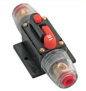

Op 28 april 2011 22:08:55 schreef gforse:
Ik ben voor me neefje zijn electrissche trapautotje aan het opknappen nu kwan ik het volgende onderdeel tegen waarvan ik niet weet wat het is.
Het is een rechthoekig bloke met 2 m4 schroefdraad stukjes dr om. De schakeling werkt simpel. Je komt met de plus en min van de accu bij een schakelaar, hier kan je de rijrichting bepalen dus een simpele omkeer schakeling. Vervolgens loopt het naar dit blokje en daarna naar hrt gas pendaal war een gewoone simpele s harde schakelaar is. Dan gaat ieverder naar de rem. Dit is een 2 pokige svhakelaar. Die nc is en als je remt no en dan een weerstand in serie naar de ground. Vervolgens gaat ie. Bij nc naar de motors. Iemand een idee wst het is. Er staat vaagjes 30a op, denk zelf is van soft start of warmtwe zekering. Of iets va bimetaal. Of thyristor?
Heb hem nu opengemaakt en er zit niks meer in dan een metaal plaatje die aan 1 kant vast zit aan een pin en bij de andere kant los, maar wel contact. Dit zal dus wel een bimetaal zijn. Maar kan nergens de zelfde vinden bij farnell of display niet.... Enige wat eropstaat is 30A dus neem aan dat ze daarmee bedoel bij een stroom groter dan 30A dat ie dan open gaat. Heeft iemand enig idee waar ik dit kan kopen?
Ik denk dat het een soort zekering is. Lijkt me de logische plek voor zo'n ding. :-)
bjokal
Mischien vervangen door zoiets:
http://www.elektronica-online.nl/productimages/33446.jpg
Dat is een zekeringautomaat voor laagspanning.
