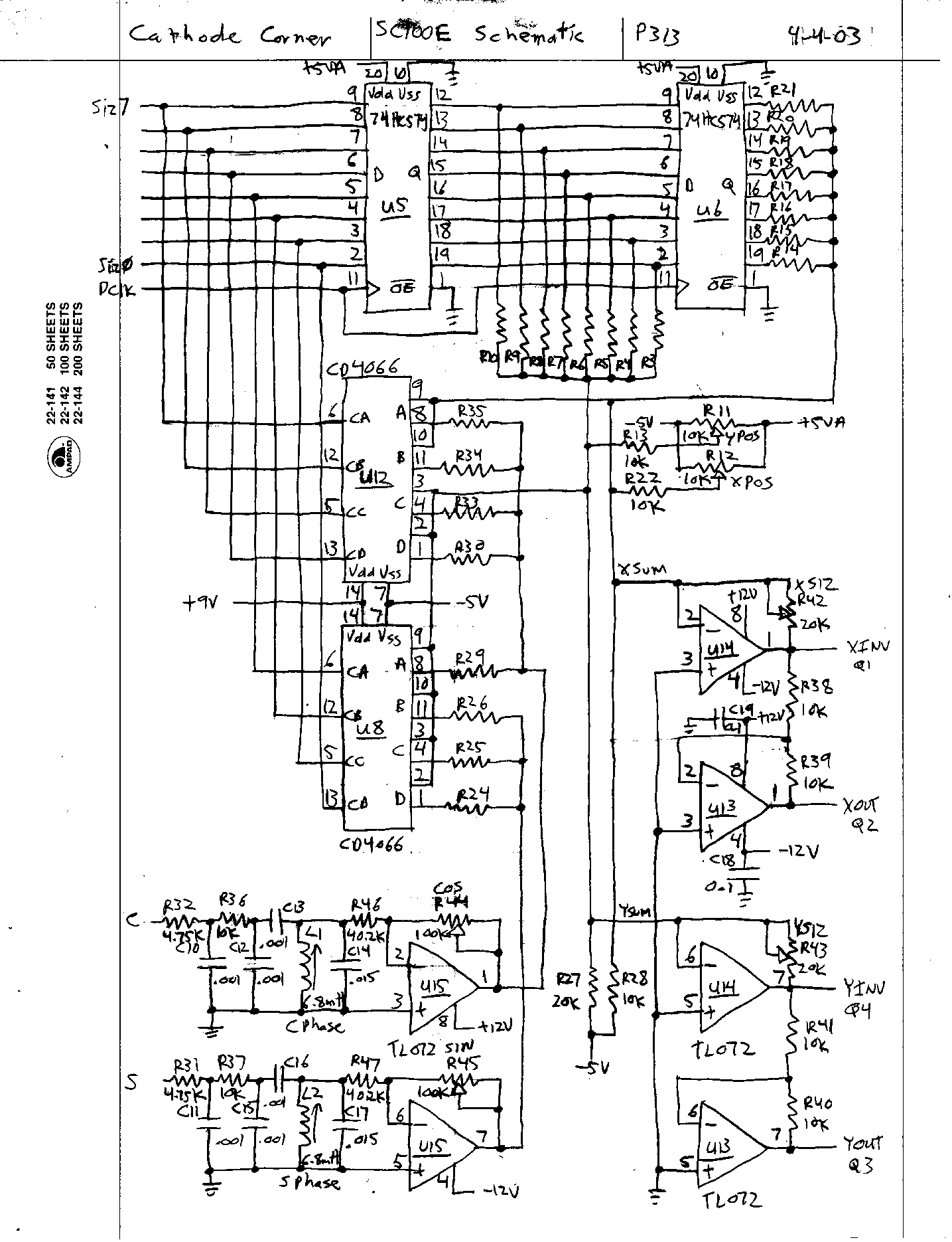

Om de fase van twee sinus oscillators te kunnen instellen, ze vormen een resonante kring in een scope clock.
Onderaan links op het schema .. http://www.cathodecorner.com/sc100ep3.gif

Ik heb ze inderdaad niet trimbaar kunnen vinden, daarna heb ik nog geëxperimenteerd met een kleiner spoeltje in serie met een vaste, maar dat was niet zo'n succes.
Dus ik heb het met een bandpass en een paar lowpass filters opgelost opgebouwd uit een paar opampjes.
http://www.gigawatts.nl/co/projects/scope_clock/IMG_0002.JPG

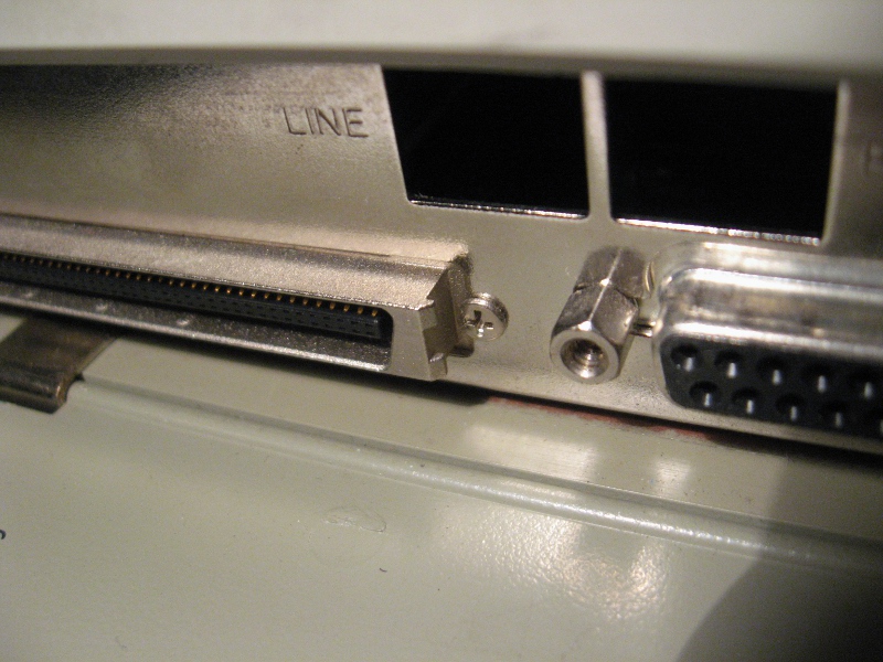

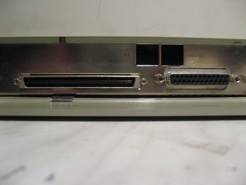

Iemand een idee waar ik een maatje voor zo'n connector kan vinden (de linker, rechts is een gewone DB-25):
http://www.uploadarchief.net/files/download/mdr-96_1.jpg
http://www.uploadarchief.net/files/download/mdr-96_2.jpg
Volgens mij is het een Mini Delta Ribbon (MDR), met 96 pinnen (ook gebruikt in SCA, maar dan met 80). Maar daarmee vind ik alleen maar een vage shop in Thailand die er nog eentje heeft liggen. Is er misschien een andere naam voor?
