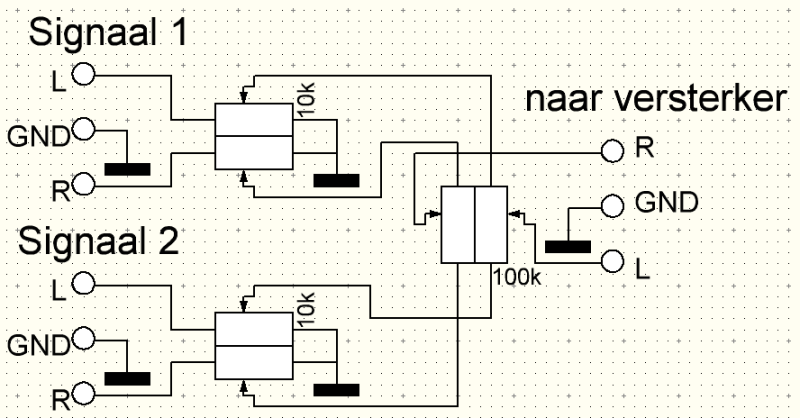

ik denk dat je met zoiets al uit de voeten kunt:
http://i17.photobucket.com/albums/b94/timberleek/Naamloos4-3.png
kan iemand bevestigen of die balans potmeter (de rechtse) gaat werken?
ik zou denken van wel. stel je draait die helemaal naar kanaal 1. het signaal van kanaal 2 moet dan door 100k aan weerstand heen om bij een hoogohmige ingang van een versterker te komen. terwijl datzelfde signaal ook door 10k van zijn eigen volume pot kan gaan om bij de nul te komen. beetje krom uitgelegd, maar wel de weg van de minste weerstand imo.

Heb vandaag het een en het andere uitgeprobeerd en passief werkt idd gewoon goed.
Toen ik dat eerst gebropeerd had gebruikte ik alleen de verkeerde potmeters.
De oplossing van Aart met een crossfader van 10k en een volumepot van 25k werkt prima.
Had zelf die potmeters niet, dus met losse weerstanden geprobeerd.

Heb het uiteindelijk precies gedaan zoals timberleek had voorgesteld:
      _____
  ---|_____|---
  1     ^     3
        |2
de loper (2) is de uitgang
op ingang 1 zet je signaal 1
en de andere ingang (3) zet je signaal 2.
