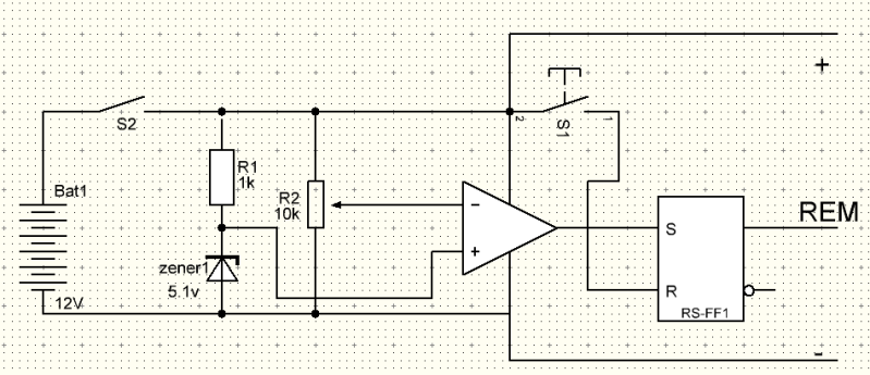

ik zat te denken aan deze accu:
conrad energy 12v 7ah
http://www1.conrad.nl/scripts/wgate/zcop_nl3/~flNlc3Npb249UDkwX05MX0Iy…
moet daar nog een diepontlaadbeveiliging op?
p.s. iedereen bedankt voor de goeie adviezen, zo leer je nog eens wat!:D
Die remote draad wordt in de auto normaal gesproken gebruikt om de versterker uit te kunnen schakelen als je je auto uitzet. Je versterker sluit je direct op de plus en de min van je accu aan. dan zou hij constant aan blijven staan en je accu dus langzaam leeg trekken. Maar in veel gevallen loopt er teveel vermogen doorheen om hem via het ccontactslot te laten lopen. Daarvoor is het Remote draad. Die komt dan aan het contact slot. Daardoor loopt maar een heel klein stroompje die de versterker in en uitschakelt.
zo'n accu zou je kunne gebruiken, die zie je heel veel in dat soort apparaten.
een diepontlaadbeveiliging is wel handig ja. In het begin deed ik dat (heb ook eens zoiets gemaakt) door er een multimeter op aan te sluiten. Maar op je vakantie ben je dat snel zat. Met als gevolg dat je hem heel snel te ver ontlaad.
Gewoon een beveiliging op zetten. Kan uitgebreid en het kan simpel.
de simpelste vorm is een zenerdiode van ca 11v met een led in serie. Zolang de spanning boven de 11v zit blijft de led aan. daaronder gaat hij uit.
Misschien kun je zelfs ipv een led je remote draad kunnen gebruiken, dan wordt de versterker uitgeschakeld zodra de spanning te laag wordt, maar ik weet niet of dat goed werkt.
of je kan aan de gang gaan met comparatoren en een hele schakeling eromheen bouwen.
whatever you want;-)
Tel dan maar de drempelspanning van de LED bij die van de zener op, de zener zal natuurlijk al onder de 11V een beetje gaan geleiden, maar een écht nette oplossing is dit niet.
Neem liever een echte diep-ontlaad beveiliging. Eenvoudig een comparator welke een stabiele spanning (bijvoorbeeld opgewekt door een 5.6V zener, in ieder geval een stuk onder de 11V) vergelijkt met de klemspanning van de accu welke met een spanningsdeler op het juiste niveau wordt gebracht. Neem een potmeter als een van de poten van de spanningsdeler en je kunt het exacte punt instellen.
De comparator kan dan een tor schakelen waarmee weer een relais wordt in of uitgeschakeld. Zorg er voor dat eenmaal uitgeschakeld de boel ook uitgeschakeld blijft, anders gaat 'ie klapperen!
(Versterker aan -> spanning te laag -> Ontlaadbeveiliging schiet aan -> versterker uit -> spanning loopt weer op -> ontlaadbeveiliging gaat weer uit -> versterker gaat weer aan....)

zenerdiode? is dat dit simpele dingetje en die zet tussen de remote en en de plus van de accu?

En dat is inderdaad een zener, maar die manier van aansluiten kan niet. ik had het fout.
ik denk dat dit wel een mogelijkheid is:
kort uitgelegt
met s2 kun je het geheel in en uitschakelen
dan wordt er met de 1k weerstand en de zener een stabiele 5.1v referentie gemaakt (waarde is niet heel erg van belang, neem ongeveer de helft van de accuspanning)
daarnaast staat een potmeter die je zo af moet regelen dat er bij 11v accuspanning dezelfde spanning op 'het pijltje' staat als de referentiespanning.
die 2 gaan in een comparator. en zolang de referentie lager is dan de potmeter spanning is de accuspanning hoger dan 11v. draaien de rollen om dan geeft de comparator een hoog signaal uit.
daarachter heb ik een geheugenpoortje gezet. zodra de accuspanning onder de 11v komt schakelt die in en maakt de rem draad laag. de versterker gaat dan uit. Deze situatie blijft totdat je op het knopje drukt (s1), dan wordt de geheugencel gereset. Lijkt mij persoonlijk wel handig. stukje persoonlijke controle. En het stukje, versterker aan - accu leeg, versterker uit - spanning loopt weer op en versterker gaat weer aan verdwijnt.
Ik zie overigens wel een foutje, de rem draad moet aan de andere uitgang, met het bolletje.
