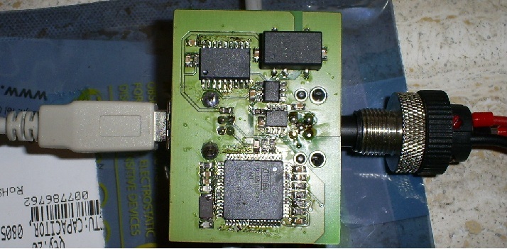

Ik ben zelf bezig geweest met een usb-canbus omzetter. Ik was hiermee al bezig in een ander topic over altium. Dit is mijn eerste printje die ik getekend heb in altium.
Voor de usb gebruik ik een at90usb1287 met software van http://www.fourwalledcubicle.com/LUFA.php. Hij wordt aangemeld als een hid device, dus geen geklooi meer met drivers.
De usb 'signalen' worden omgezet naar spi die een mcp2515 aanstuurt voor de canbus. De canbus is optisch geisoleerd van de usb. Verder wordt de print gevoed vanaf de usb.

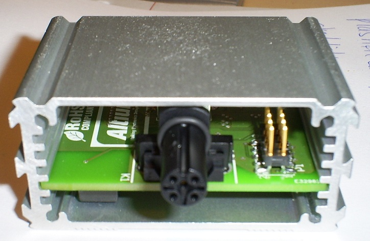

Hier onder 2 foto's. De behuizing is nog niet helemaal af. Ik moet nog wat gaatjes boren voor de usb stekker en de canbus stekker.
De hardware werkt allemaal goed. Ik moet nog wel veel software voor de pc-applicatie schrijven.
Ik heb dit gemaakt voor mijn can bootloader die ik voor de at90can serie heb geschreven. Ik gebruikte eerst de can bootloader van atmel, maar daar was ik niet helemaal tevreden over.
http://www.uploadarchief.net/files/download/print_usb_can.jpg
http://www.uploadarchief.net/files/download/behuizing.jpg

ooo wat een mooi doosje ... wel nog ens je fluxresten afkuisen van je mooie print he.. nu is het een smeerboel ! foei!

Mooi en netjes gedaan ! Verder krijg ik het idee dat je steeds vaker voor SMD-kunstwerkjes kiest i.p.v. TH.

Mooi printje, en een zeer strak kastje. Waar haal je die kastjes vandaan ? En zijn de back/frontplaatjes straks ook van metaal ?

@free Om eerlijk te zijn heb ik dat nog nooit gedaan, dat is meer onwetenheid dan luiheid. Is hier speciaal spul voor, om flux resten te verwijderen ?
Behuizing heb ik van Farnell.
http://nl.farnell.com/jsp/search/productdetail.jsp?SKU=1549964
Inclusief front/back plaatjes en schroefen.
Er zijn ook nog andere te krijgen. Deze zijn van het merk Hammond en zijn nog mooier. Ik heb deze niet gekozen, omdat de kleinste behuizing te groot was.

Flux verwijder je met IPA en een zacht borsteltje.
