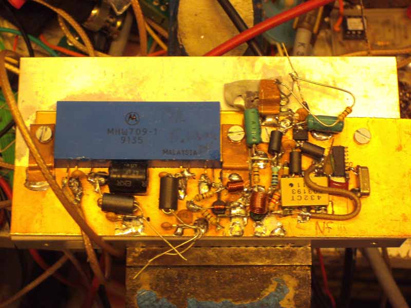

Moet ik er nog bij zeggen wat het is ? of is dat ook zo duidelijk.
(het is nog niet af, er moeten nog een paar dingetjes bij, maar kon het niet laten wat te laten zien.)
haha geweldig en dan ook nog in de lompe bankschroef geklemd
respect voor dit soort zweef schakelingen
*mompelt iets van dat valt toch best wel mee met de lompheid van die bankschroef.
er is op de werkplank van louter projecten gewoon geen plaats meer.
moet eens opruimen / Projecten afmaken en showen hier.
't is jammer dat het nummer van dat SMD-chippie niet leesbaar is op de foto. 't is een TSA5059T.
nog te doen: -Loop-filter optimaliseren zodat de modulatie niet tegengewerkt wordt door de PLL.
-LF basisbandschakeling met low-pass-filter, limiter en evt. een slope-correctie (pre-emfase mag dat eigenlijk niet heten) om van FM naar PM te gaan. (Suggesties/schema's warm aanbevolen)
-digitale controller om de frequentie in te stellen en toontjes te genereren (DTMF is wel errrug handig voor hetgeen waar dit zendertje voor gebruikt moet gaan worden.)
de torren zijn BFW92 en BFR96, de VCO levert ca. 0 dBm output, frequentie staat er op gedrukt.
Eigenlijk had ik dit project pas willen showen als het klaar is. Helaas zal ik de komende tijd niet zoveel meer kunnen knutselen vandaar dat ik het nu toch maar show.

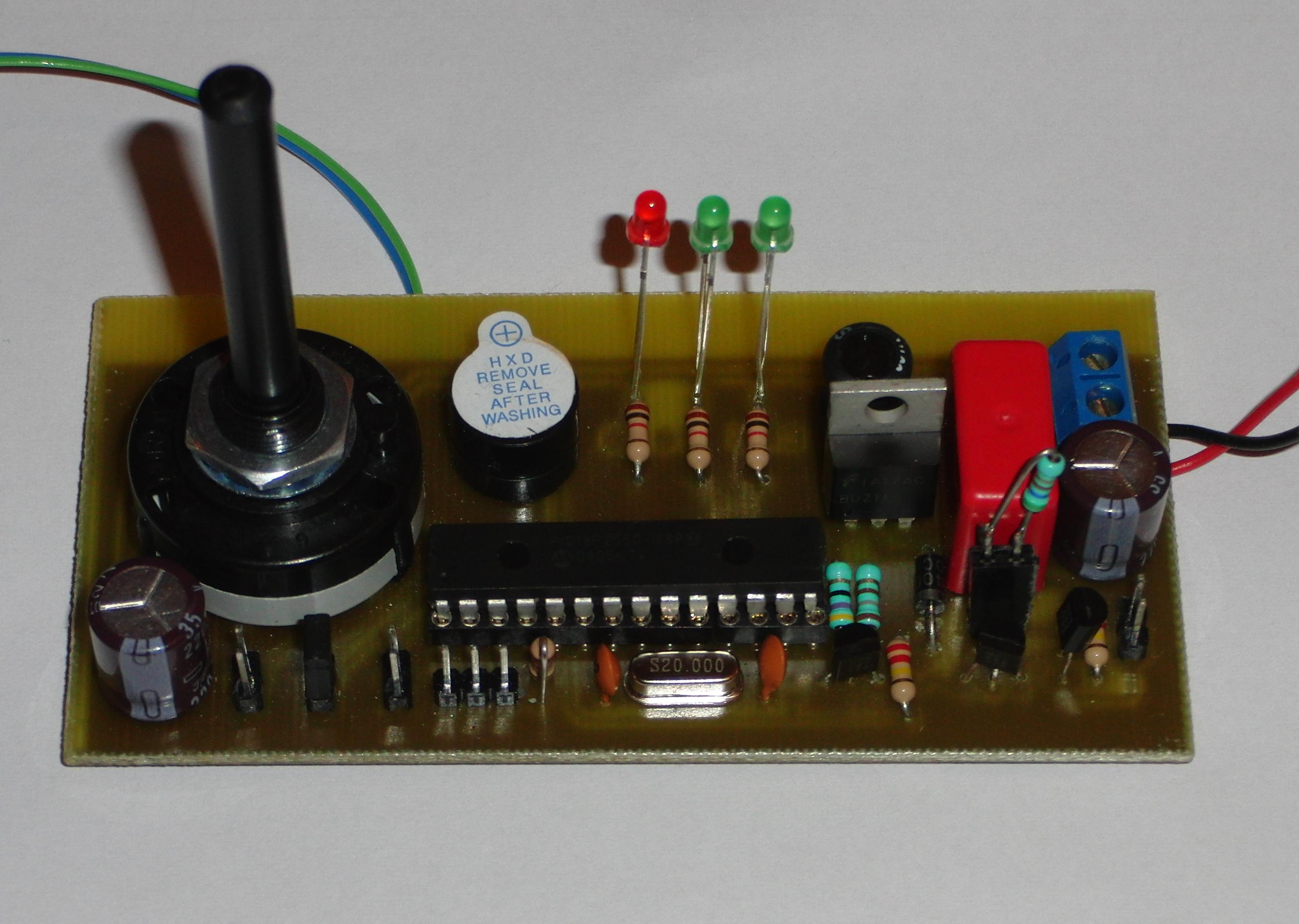

Dit is een microcurrent electroacupunctuur apparaatje. Het is in staat om een gekozen hoeveelheid stroom met een bepaalde frequentie (of reeks frequenties) uit te sturen. Om geen last te hebben van varierende huidweerstand heb ik er voor gekozen een hoge spanning te gebruiken (50V maximaal). De stroom is via een draaischakelaar welke niet op deze foto staat instelbaar tussen 10uA en 500uA. Eventueel kan de voeding tot iets van 4mA leveren. Op dit moment staat er een weerstand op een header om de stroom vast in te stellen op ongeveer 1mA.
De controller is een PIC18F2550 welke geklokt wordt met een 20MHz kristal en intern op 48MHz draait via de ingebouwde PLL.
Via de draaischakelaar kan een bepaalde frequentie worden gekozen, de headers links onder zijn voor: Keuze frequentie soort, Keuze hoge of lage frequenties (zit nu een jumper op), Startknop. De 3-polige header is voor het aansluiten van een potmeter waarmee een vrije frequentie kan worden ingesteld (0.25 - 17500Hz, in 7 bereiken).
De firmware is geschreven in (Boost)C. De basisfuncties van het apparaat worden door interrupts / CCPM modules afgehandeld. Dit zijn: Opwekken frequentie voor schakelende voeding, opwekken uitgangs frequentie, inlezen potmeter, inlezen uitgangsspanning van de schakelende voeding en inlezen draai schakelaar.
De verschillende gebruikersmodi zijn als statemachine geschreven.
Er staan nog verschillende uitbreidingen op de planning. Deze zijn: toevoegen tweede draaischakelaar op print (stroominstelling), toevoegen LCD scherm voor aflezen van frequentie, verbetering layout, inlezen werkelijk lopende stroom zodat ik een contact indicatie heb, implementatie van zero error, zero jitter algoritme van Roman Black.
