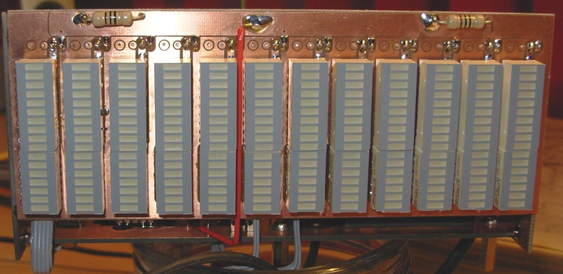

De AudioColorizer heegt er een broertje bij gekregen:
http://prosje.be/CO/Fotos/AdSpAnAchter.jpg
Dezelfde opzet, maar ditmaal zijn het LED-balken die het audio-spectrum weergeven.
Onderaan ziet het er zo uit:
http://prosje.be/CO/Fotos/AdSpAnOnder.jpg
En dit is de voorkant:
http://prosje.be/CO/Fotos/AdSpAnVoor.jpg
Daar komt nog een zwart masker voor, dat alles behalve de LED's voor het oog verbergt.
Tot slot nog een kort filmpje van belabberde kwaliteit.
De AVR draait op een 20MHz-kristal, ook al merk je daar niets van. Dat zit netjes verborgen onder de AVR; plaats in overvloed voor een low-profile kristal...

Absoluut. Zeer zuiver gebouwd, maar dat is de traditie hé Pros!

Pros, waar haal je hemelsnaam de tijd... het koper krijgt nog niet eens de kans om te oxideren... :)

@pros
Ziet er ook perfect uit precies het tegenovergestelde van fred zijn project.
