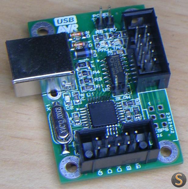

Programmer iets uitgebreider:
Avr usb programmer V2
Ook bewonderenswaardig, omwille van de iteratie. Perfect van de eerste keer kan niet, perfect na voortdurende verfijning is mogelijk.

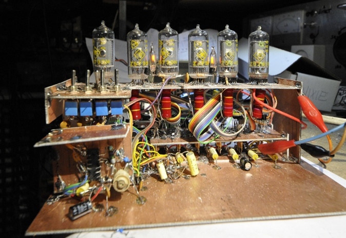

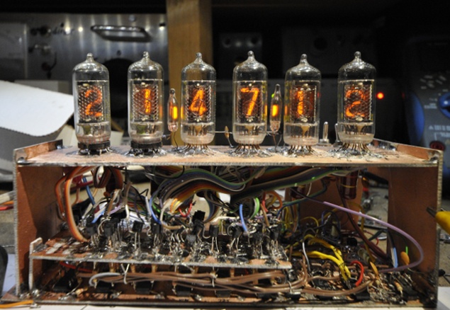

Niet schrikken dit is Nixzilla, een in Necro-Coleoptera stijl gebouwde nixieklok: http://www.pa4tim.nl/?p=1693
Er komt nog een kastje omheen en de rest van de voeding.
De voorkant
De achterkant

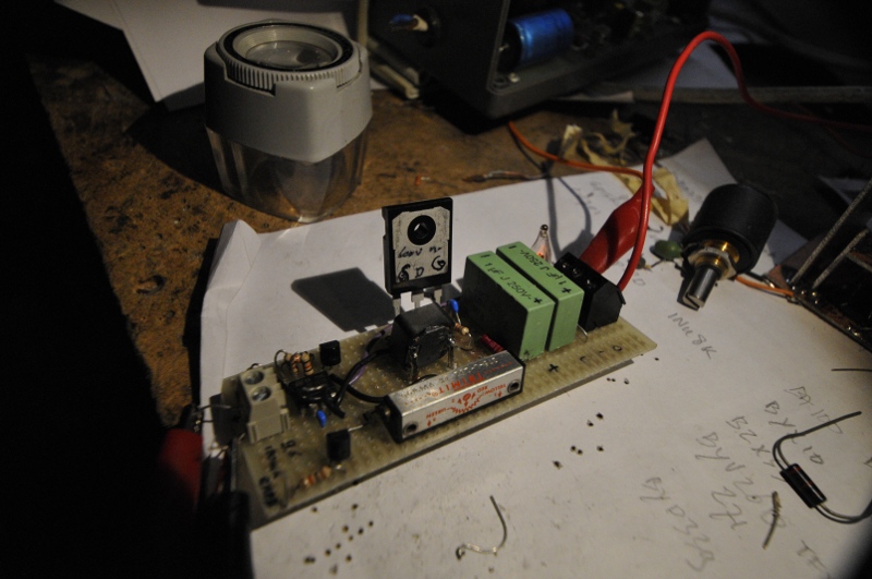

De voeding

Ik zou het kastje in plexi maken zodat je je kunstwerk nog kan bewonderen. Straf dat hij ook nog werkt.

Ja, echt geweldig om te zien! Ik zou ook voor een transparante behuizing kiezen; dit mag ehh nee moet gezien worden.
Zo werd vroeger veel gebouwd Kijk maar eens onderin zo'n Philips radio van 193x....
@fred:
Goed dat je een Coleoptera genomen hebt en geen Wasmannia auropunctata. Je zou gehaaid kortsluiting krijgen

@Z: die weerstanden vond ik wel mooi staan voor de stroom was het niet echt nodig. Er loopt 5mA doorheen.

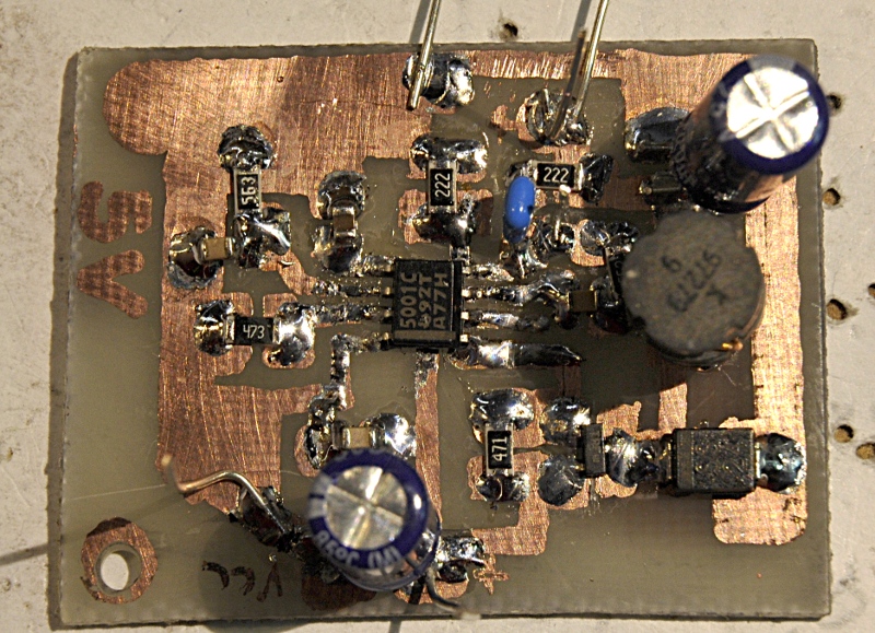

Ik heb vanmiddag met een eddingstift een printje getekend en geëtsts voor een schakelende buck converster (12V naar 5V) op basis van de TL5001. Alles op twee 100uF elco's, een heel klein keramisch 2n2 Ctje en de spoel na in smd. (ik heb van de week mijn smd voorraad wat uitgebreid bij de smd shop). Draait op 200KHz, Wat ik nooit verwacht had was dat het nog in een keer werkte ook en dat met een gewoon junkbox 30uH spoeltje. Handige chippies (had ik nog een rol van liggen)
Foto moet ik nog maken.

De foto van mijn eerste zelfgeëtste SMD printje.
