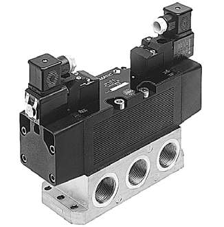

zo'n klep ziet er ong. zo uit:
Tis maar een idee.
SparkyGSX
@Kareltje: dat was ook ongeveer wat ik in gedachten had. Je kunt daar natuurlijk speciale ventielen voor gebruiken, maar het kan ook met normale ventielen (2 losse dan) met de juiste aansturing.
@Fredjuhh: gelukkig dan ben ik niet de enige die het verband niet snapte...
@kareltje: de bedoeling was dat e.e.a. sneller zou gaan. Dat lukt niet met zulk soort ventielen, die schakelen onwaarschijnlijk traag. Het "afblaasidee" is wel prima, maar ik zou dan wel met bv MAC ventielen werken.
@GJ: Die foto is ook niet om exact de juiste klep weer te geven, maar meer om een indruk te geven van, wat ik bedoel.Een zelfde soort systeem heb ik op een (bewo)zaagautomaat gezien.

@GJ_: daar moet ik je toch even corrigeren; bij mijn weten is er nergens vastgelegd dat je de druk er af moet halen, in ieder geval niet bij een noodstop. Nu had je het wel over een normale stop, maar dan heb je natuurlijk ook geen doos om vast te houden, want dan heb je in principe alle tijd om die neer te zetten.
Bij een noodstop moet je zo snel als mogelijk voor een veilige situatie zorgen; vooral als je een zware doos vast hebt, is het weghalen van de druk, en daarmee laten vallen van de doos, niet perse de meest veilige situatie.
Wat ik zelf wel eens heb gedaan in een dergelijke situatie, is een ventiel toepassen met een gesloten middenstand. Bij een noodstop valt de voeding weg, en daarmee sluit het ventiel, waarbij de lucht in de cilinder opgesloten wordt. Dit kun je natuurlijk niet eindeloos volhouden, want uiteindelijk zal elk systeem lekken en zal de doos dus vallen.
@Appel: je kunt het smoren natuurlijk met een mechanische klep doen, maar ook elektronisch, in combinatie met een sensor waarmee je het naderen van de doos kunt waarnemen. In beide gevallen heb je nog een probleem: als de leeglopende kamer van de cilinder bijna drukloos is, duurt het even voordat deze voldoende druk heeft opgebouwd om een redelijke remkracht te kunnen leveren. Hoe lang dit duurt, is afhankelijk van de grootte van de kamer, en dus van de positie van de zuiger. Het is dus erg moeilijk om een systeem te maken dat over het hele bereik van de cilinder naar behoren presteert.
In de richtlijn staat sowieso maar amper iets over een noodstop, en al helemaal niks concreets. Een normale stop daarentegen staat wel uitgebreid beschreven. En daar staat dat je in beginsel van alle actuatoren de energievoorziening moet afhalen, inclusief de lucht dus.
machinerichtlijn, bijlage I:
1.2.4.1. Normale stopzetting
Een machine moet zijn voorzien van een bedieningsorgaan waarmee zij op veilige wijze volledig kan worden stopgezet....
Wanneer de machine of de gevaarlijke functies ervan tot stilstand zijn gekomen, moet de energievoorziening van de betrokken aandrijvingen worden onderbroken.
Dat geld ook voor lucht. De door jou beschreven methode zal met een 5/3 en een snelontluchtventiel ervoor ook voldoen.
