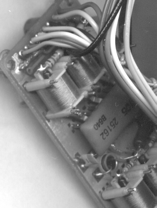

Ik heb een 50Mhz oscilloscoop Philips PM 3244 waarvan 2 van de 4 kanalen niet werken.
Nadere studie geef dat dit zit in de attenuators.
Het blijkt dat IC met nummer 105 25162 het probleem is.
Nu heb ik gezocht op dit nummer maar ik heb niets gevonden wat hier op lijkt.

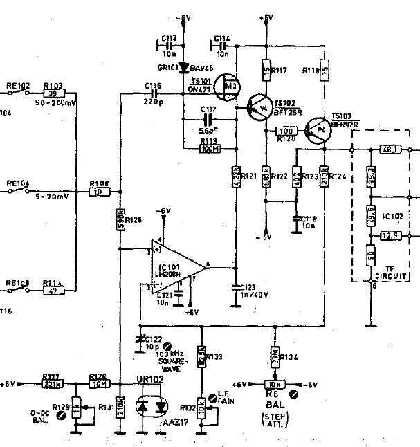

In het schema staat een IC 101 (LM208H)PrecIsion Op Amp en IC 102 (4022 105 25430) TF circuit
Dit komt niet overeen met de attenuators in mijn oscilloscoop.
Plaatje is een deel van het schema attenuator(s).
http://www.uploadarchief.net/files/download/pm3244.png
Het zal hier waarschijnlijk om een modificatie gaan.
Het deel voor RE102, RE104, RE108 en na IC102 komt wel weer overeen.

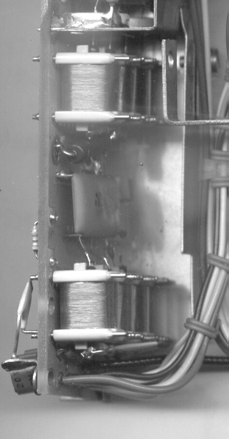

Mijn vraag was niet naar IC 102 zoals op plaatje maar de modificatie met toegepast een IC "105 25162"
http://www.uploadarchief.net/files/download/pm3244attenuator.jpg
http://www.uploadarchief.net/files/download/pm3244attenuator1.jpg
Het gaat om een 17 pins IC, dit zal ook wel custom made zijn.

Idd, volgens de photos, zijn de attenuators verschillend van deze van de service manual.
Zijn de 4 attenuators dezelden?
Misschien heeft men attenuators van een andere model op je scoop toegepast?
Je schrijft "het blijkt dat IC met nummer 105 25162 het probleem is.". Bent je er zeker van?
Je zal misschien een beetje "reverse engineering" moeten doen om zeker te zijn.
Gewoonlijk gaan vaker de FET TS101 en diode BAV45 GR101 defect.
Geen hoop deze IC 105 25162 (dat is zelfs maar een Philips bestelnummer, geen werkelijke referentie van een IC)te vinden.
@testman: "van die units gaat vaak een smd fet stuk die niet meer te vinden is"...een Tip: ik heb deze smd fet meerdere keren door BFT46 vervangt en ze werken zo goed als oorspronkelijke FET. Opgepast met ESD, deze BFT46 zijn zeer ESD gevoelig !!!

Ze zijn allemaal exact hetzelfde.
Bij de niet werkende staat op de ingang en uitgangen 6V.
Bij de werkende staat op de ingang 0.3V.
Als de ingang en de uitgangen ontkoppeld zijn staat er op R108 dezelfde spanning als bij de werkende (ca 0.3V).
Ik heb ze ook uitgewisseld en dan werkt het desbetrefend kanaal wel.
Bij de ontkoppelde uitgangen is de Y uitgang zichtbaar als een lijn.
Hij is dan ook in te stellen met de positie potmeter R10.
Als zodanig ben ik bijna zeker dat het aan het IC ligt.
Ik zou het IC van de goede attenuator (verzwakker?) moeten uitruilen om er 100% zeker van te zijn.
Het gaat hier om een dubbellaags print en het eruit solderen is een hele klus.
Is er toevallig een techniek om dit klusje (desolderen van 2 laags print) makkelijk te klaren?

Als ik het goed begrijp zit in jou scoop dat hele stuk electronica in dat weerstand netwerk achtige ding meegebakken ?
Je zou met smd onderdeeltjes een klein printje kunnen maken en het origineel nabouwen.

Edit: ik zie op een service manual van PM3240 dat ze gebruiken inderdaad een IC101 "Impedantie converter" in de attenuators, maar hier is het een 105 25160.
Ik heb ook de inwendige schema van deze IC gevonden: dat is geen eenvoudige IC, met 2 fets, 5 transistoren, een twintigtal weerstanden en 4 condensatoren.

Uiteindelijk heb ik 3 van de 4 thinfilm componenten opengewerkt en de fets vervangen met hulp van HenkD die me geweldig heeft geholpen
Alle 4 kanalen werken weer waar er 3 stuk waren
Kanaal D is niet helemaal perfect maar deze gebbruik ik bijna nooit
