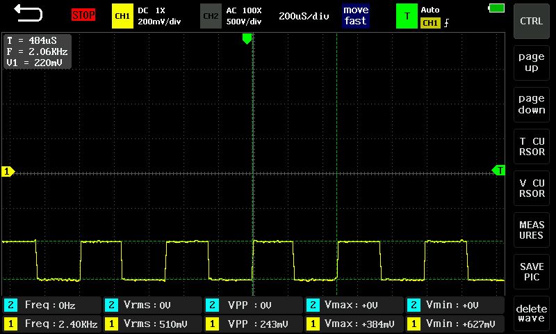

Maar uiteindelijk heb ik op pin 2 het kalibratie signaal zij het dat dit een ca 600 millivolt negatief is.
Signaal grootte komt wel overeen met de nog werkende.
Dat geeft de burger moed dat ik op de goede weg ben.

Het kalibratie signaal laat zich weer zien op het scherm.
Wel moet ik nog wat FETs wisselen zodat de IDss wat beter paren.

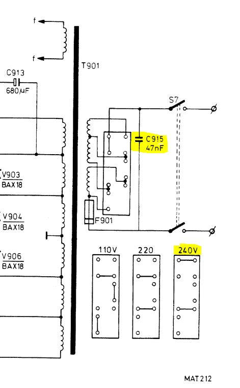

Beetje off-topic, maar voor wat betreft de PM3207: het is aan te raden voor (her-)gebruik C915 te vervangen voor een X2 exemplaar van onverdachte herkomst en de trafo voor 240V aan te sluiten.
