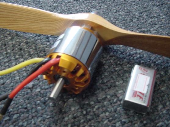

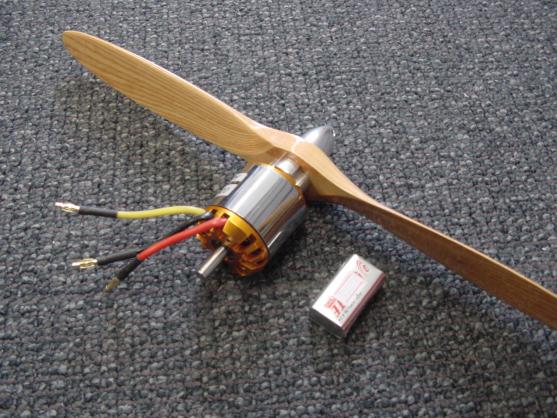

Als motor dachten we aan:
http://www.hobbyking.com/hobbyking/store/uh_viewItem.asp?idProduct=144…
We kunnen goed "oefenen" met 1 van deze motoren, maar om tandems te trekken hebben we er twee nodig. Ik lees net dat ie in Delta geschakeld is. Als je hem in Y schakelt, heb je minder amperes nodig voor het maximale koppel, maar moet je weer zo'n enorme spanning aanleggen om hem hard te laten gaan.
