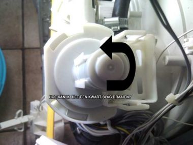

Bedoelen jullie deze pomp? Daar zit een metalen haak omheen (magneet??). Die krijg ik er met geen mogelijkheid uit, het lukt mij niet om die een kwartslag te draaien.

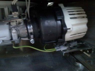

die pomp op de 2e foto is de afvoerpomp , de pomp voor het wassen is groter en zit achterin. de condensator kun je niet doormeten , geloof me dat heb ik zat gedaan en altijd nog 4uf , maar aanlopen ho maar. dit is tegenwoordig een bekend probleem bij bauknecht vaatwassers. als de motor aanloopt door ertegen te duwen zodra hij stroom krijgt , als hij blijft lopen is de aanloopcondensator stuk.
(@testman) Jij bedoelt deze toch? Daar zit ook de condensator op de afvoerpomp met schoepen (slakkenhuis).

maar dit is de circulatiepomp van de machine idd.
Yep Surfdj, die zwarte pomp is de boosdoener. Dit is helemaal een vervelende, hierin zit een aaloopregeling in welke electronisch is en ook vaak stuk ging. Net zoals CVT zegt: bij bestelling van een nieuwe krijg je weer een gewone versie, een ouderwetse motor met los pomphuis. Condensator??? hmmm dit type heeft geen condensator geloof ik (electronish) is magneetpomp....

als je nu voor de toekomst je afvoerpomp los wil maken omdat er bijvoorbeeld glas inzit.
Je moet een nok wegdrukken voordat je deze 180 graden kan draaien. deze nok vindt je aan de andere kant van de pomp.

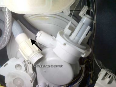

De afvoerpomp werkt normaal.

Heb de pomp als eerste uitgebouwd en deze startte haperend op 230V. Daarna lopen als een zonnetje. Geen vuil in de schoepen. Ben ermee naar de plaatselijke witgoedboer geweest, draaide ook daar prima. Stotter zat hem in de magneet maar was normaal volgens hem.
Hij vermoedde en verstopping na de pomp, maar wist ook niet waar aan te geven.

je kunt de pomp toch testen , of het uitvallen komt door een verstopping ? kwestie van de sproeiers eruit halen , dan loopt het water vol tegen het plafond van het apparaat en tegen de deur , is er dan nog uitval dan kan de pomp ook afhaken bij maar 1/3 van de nominale kracht . dit kan wel aan de aanloop c liggen , bij een te hoge last krijgt deze de pomp niet aan de gang en dan blijft de pomp wel aan maar alleen de hoofdwikkeling , deze wordt dan vrij snel warm .
je kunt ook een proberen om de pomp te laten lopen op 230v en met wat slangen en een bak water checken of het tegenhouden van de uitgang de pomp stopt . zorg wel voor een aardlek van 0,03a op die testopstelling en een bouwlamp in serie met de pomp kan ook geen kwaad. tenslotte zorgen de gaatjes in de schoepen ook voor tegendruk , dus zitten deze al snel half dicht dan kan de pomp weleens snel stukgaan .
