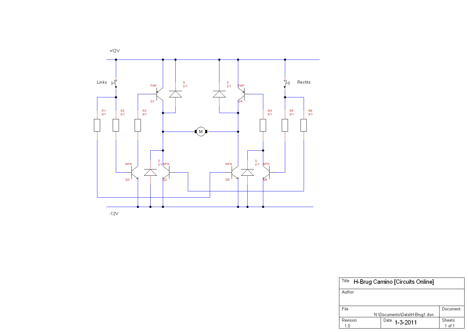

En één motor met transistoren. De componenten heb ik willekeurig genomen, dus die zullen niet goed gedimensioneerd zijn...
http://i185.photobucket.com/albums/x121/wouternl86/th_1motormettransistor.png

Wel, bijna goed. Alleen Q1 en Q4 zitten verkeerd om... Een ezelsbruggetje. De stroom door een transistor volgt de pijl van de emittor. Maar dan gaat je schema niet op! (De aansturing voor de bovenste twee transistoren.) Zoek eens op H-brug met transistoren.

Heb inderdaad gezien waar de fout zat, en heb het opgelost door de bovenste twee transistoren om te draaien...
http://i185.photobucket.com/albums/x121/wouternl86/th_1motormettransistor2.png

De fout heb je inderdaad gezien, maar niet op "H-Brug" gezocht. Er missen nog wat transistoren... De PNP kan je zo niet aansturen.

Ik weet niet of ik je goed begrijp, bedoel je dat je de onderste twee transistoren met een aditionele transistor moeten worden aangestuurd?
Heb wel degelijk op "H-brug" gezocht, maar kan daaruit geen conclusie trekken over wat je exact bedoeld.
Wat me wel opvalt is dat de aansturing vaak getekend wordt zodat óf de linker, óf de rechter twee transistoren worden aangestuurd. Dit begrijp ik echter niet, omdat je dan kortsluiting zou krijgen...

Ik denk dat juist de bovenste transistoren niet goed aangestuurd worden.....
Bij H-bruggen: Nee, de bedoeling is dat je OF linksboven en rechtsonder OF rechtsboven en linksonder aanstuurt. Kennelijk heb je een "kruisingkje" over het hoofd gezien. Dat van de kortsluiting heb je helemaal goed. Kost je je H-brug. Been there, done that!
houd er rekening mee dat PNP torren tegengesteld worden aangestuurd tov NPN torren.
vandaar dat het in een schema "lijkt" alsof OF de twee rechter OF de twee linker torren worden aangestuurd.

Hij heeft het in principe wel goed gedaan, de schakelaar "S10" bediend linksboven (Q6) en rechtsonder (Q1) zo ook Q5 en Q4. Dat is op zich goed.

Het punt is dat je bij de PNP transistoren de basis negatief moet maken om hem open te sturen. Ik heb hier even gauw een schemaatje gemaakt. Ik weet natuurlijk niet of je zelf de waarden van de transistoren kunt berekenen, anders lopen we daar ook wel doorheen.

Roel, Dat zeg ik: de bovenste torren worden niet goed aangestuurd.
Dat kruisingkje kwam omdat ie zei dat hij dacht dat in schemas op het internet twee torren boven mekaar tegelijk aangestuurd werden.
Wanneer de "stuurspanning" die je gaat gebruiken gelijk is aan de maximale spanning over de motor. zoals het geval is in zowel het plaatje van RuleS en Camino, kun je de torren direct aanturen, met een weerstand op hun basis. Daarbij stuur je dan de twee torren boven elkaar tegelijk aan, ze hebben immers een tegengesteld signaal nodig, bij 12 volt op beide basissen is de PNP uit- en de NPN in-geleiding.
wanneer de stuurspanning lager wordt, bijvoorbeeld 5 volt, moet je gebruik gaan maken van een andere aansturing voor de bovenste PNP torren, zoals in het plaatje van RuleS gedaan wordt.
