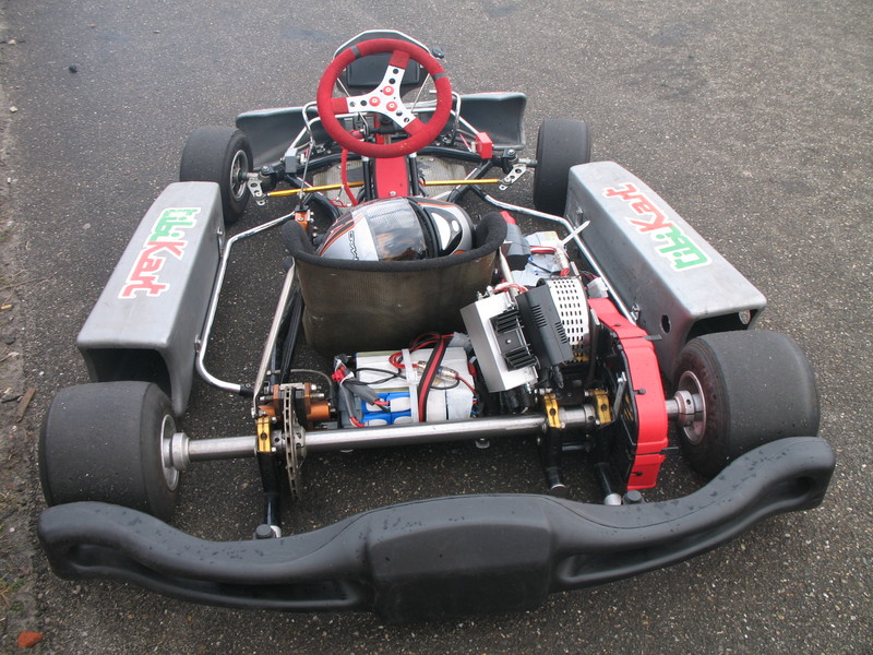

Mijn kart project zie vorige show your projects is inmiddels flink gevorderd, dus hierbij een update.
http://www.uploadarchief.net/files/download/resized/kart_maart2011.jpg
groot

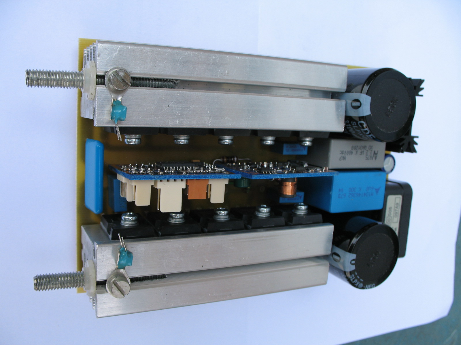

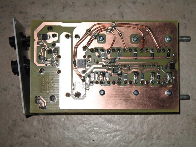

De motorregelaar:
http://www.uploadarchief.net/files/download/resized/pcb_top1.jpg
groot
onderkantje: http://www.uploadarchief.net/files/download/pcb_bot.jpg

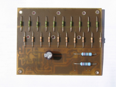

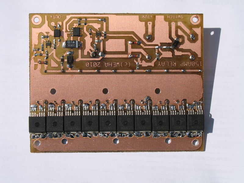

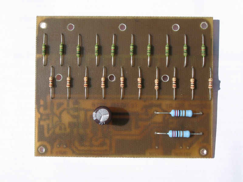

Voor de veiligheid heb ik er een elektronisch relais (74 Volt 150A) bij gebouwd. Deze wordt aangestuurd door een contactslot en een dodemanskoord (gaat om de linkerpols).
pcb:
http://www.uploadarchief.net/files/download/resized/relais_pcb_bot.jpg
groot
http://www.uploadarchief.net/files/download/resized/relais_pcb_top.jpg
groot
De brede kopersporen bij de 10 mosfets zijn nog "versterkt" met driedubbel 2.5mm2 koperdraad. PCB koperdikte is 70 micron.
De relais print zit in het kleine zwarte kastje achter de stoel.
De motorregelaar zit in het alu kastje-met-zwart-koelblok wat daar direct naast zit.
Er zit ook nog een 'echte' hoofdschakelaar rechts naast het stoeltje. Die schakelt de plus van de accu.
De current limit staat inmiddels ingesteld op 110A. Dit geeft dan bij 74V zo'n 7kW asvermogen. De topsnelheid schat ik op zo'n 70 km/u.

hoe zit het met de stroomvoorziening?
tja accu's, dat lijkt me logisch, maar wat voor en hoeveel.
verder een gaaf dingetje
Er zitten 3 Lipo accupakketten van 74 Volt in.
De achterste kan je zien, maar er ligt er ook nog eentje rechts naast de stoel en eentje onder het stuur op de bodemplaat.
Totaal 74V, 28Ah en 17kg. Rijtijd is 20 minuten.

Stroomkabels worden lekker warm zeker? Zit je in totaal aan 25-35 mm²?
het is een mooi afgerond project geworden , zal ook wel de nodige tijd inzitten , is het frame van een bestaande kart , gezien de bumper en het frame er als een geheel uitzien ?
de keuze voor fets als noodschakelaar zou niet mijn keuze zijn ,maar het is toch weer een goede test wat die dingen nou aan vermogen aankunnen en toch heelblijven .
Schakel je geen enorme inductieve last met je electromotor? Op het moment dat je je dodemansknop bedient heb je wellicht een grote vonk en weg mosfets ?
ik dacht eigenlijk eerder aan dat zonnepaneeltje op een gegeven moment gaat denken dat z'n accu's niet goed meer zijn omdat de topsnelheid ineens lager ligt , wat dan komt omdat de mosfets alleen nog een serieweerstand zijn ......

@testman: het is een bestaande kart en de bumper kan losgehaald worden
@plantrekker: er zit een allegaartje aan kabels in, de doorsnede is afhankelijk van de plek en van wat ik had liggen, maar eigenlijk wat aan de dunne kant. Er is echter nauwelijks opwarming te voelen, dat zal wel door de geforceerde luchtkoeling komen.
@ Sibylle; Heb het 3x getest tijdens rijden, heb niets zien roken ;)
De diodes intern in de mosfets van het relais en de regelaar beschermen de mosfets. Er zit ook nog een overspanningsbeveiling-schakeling in de regelaar en een TVS diode.
Als het dodemanskoord wordt losgetrokken blijft de regelaar werken op de spanning van de motor (generatorwerking). De stroom kan nog maar 1 kant op: via de diodes richting accu. Het rempedaal blijft nog gewoon bruikbaar (regeneratief remmen).
Gaaf gemaakt, en het lijkt nog best hard te gaan ook. Geen idee wat die dingen doen met een verbrandingsmotor maar je haalt er wel een in. Klinkt alleen net als of je je rondjes draait op een accuboormachine >:-)
Ja, klinkt nogal rauw, komt doordat de microfoon van dat goedkope china-cameraatje dichtslaat.
Die benzine karts zitten tussen de de 6 en de 90 pk, dus de meesten halen mij in, maar het gaat mij hard genoeg. Heb al een gekneusde rib opgelopen vanwege de zijdelingse kracht in de bochten :r

Heel mooi gemaakt zonnepaneeltje! Maar vergeet het idee dat de diodes in de MOSFET ze beschermen tegen inductiespikes. Dat doen ze dus helemaal niet... Gewoon een snelle diode over de motor is beter.
En die taart ziet er ook goed uit!
Hier zitten er 2x5 stuks van in de regelaar: IRFP4468
De interne diodes doen een reverse recoverytime van 100ns. Losse diodes zitten ook in die orde van grootte. Lijkt me dus geen zin hebben om er nog losse diodes aan parallel te schakelen?
pros
Benadski bedoelt dat de interne dioden van een MOSFET geen bescherming bieden tegen overspanning, wanneer de FET een inductieve belasting uitschakelt. Daarvoor heb je vrijloopdioden nodig, die anti-parallel aan de belasting geschakeld zijn.
Ze bieden wel enige bescherming tegen een omgepoolde spanning, maar stel je daar niet te veel van voor.

Zonnepaneeltje, lees: http://www.circuitsonline.net/forum/view/message/1263706#1263706 en wat posts er om heen. Merk op dat het daar toevallig om een P-fet gaat, maar het verhaal gaat net zo goed op voor een N-fet.
