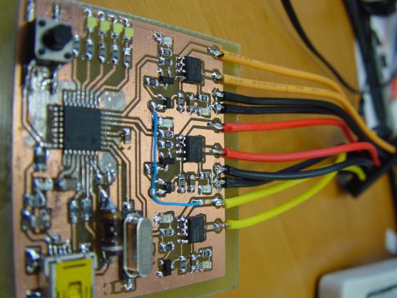

Zo,
we hebben de harddisk-aan-uit-print-over-usb ge-upgrade.
http://prive.bitwizard.nl/DSC04093.JPG_small.jpg
De 12V schakelen we met een P-fet. De 5V en de 3.3V worden geschakeld door een N-fet waarvan we de gate naar de 12V brengen als ie aanmoet. Het is een Logic-level fet, dus met een kleine 7V moet ie het wel doen. Vooralsnog kan ie 7 ledjes laten knipperen.... :-) Nu nog effe wat software maken dat ik het ook vanaf de PC kan besturen.
De USB chip is een atmega32u2. Z'n kleinere broertje, de at90USB162 is (enkelstuks) even duur. Anderzijds, als je er 10 tegelijk koopt scheelt het toch wel een tientje. Ik denk dat ik voor kleine projectjes toch ook wel wat at90's op voorraad ga nemen. 16k flash is vaak toch echt ruim zat.

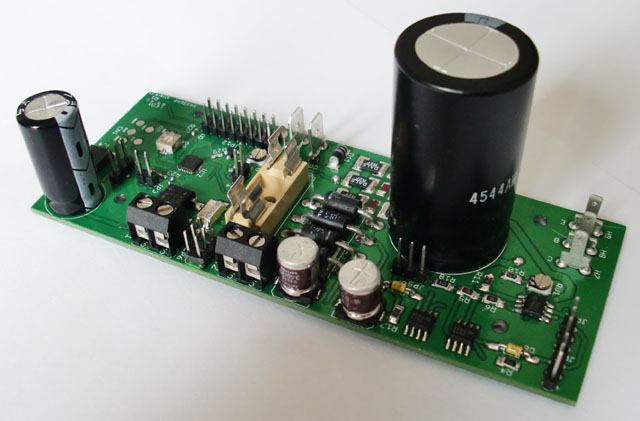

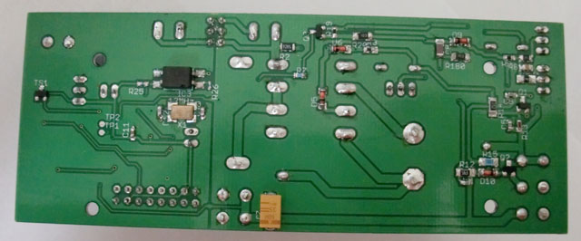

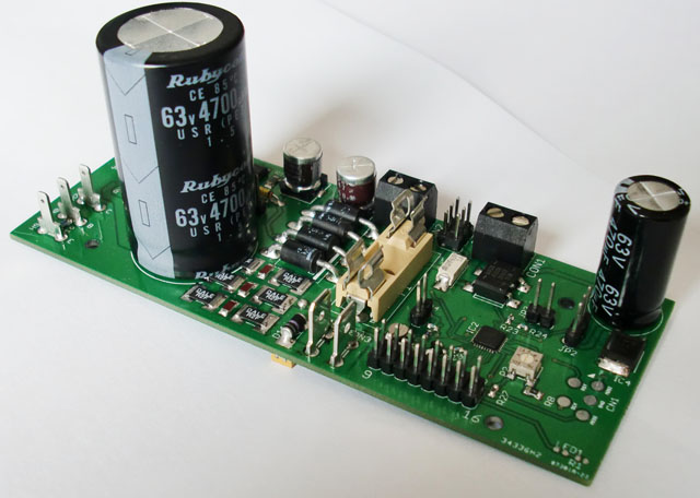

Van de week kreeg ik mijn printjes binnen die ik ontworpen had voor een labvoeding. Vandaag soldeerde ik het laatste onderdeeltje erop.
Momenteel ben ik bezig met het schrijven van de broncode voor de onboard Atmega8. Het komt straks in een plat kastje met een ringkern-trafo van bijna 100W. (21V @ 4.76A). Als het goed is, kan ik dan krap 30V bij 3A halen met deze labvoeding.
Voor het aansluiten van de grote transistor (2N3055) heb ik 3 stekkertjes op de PCB (links naast de grote elko). Eenzelfde soort stekkertjes (vlak bij witte zekeringskast) heb ik gebruikt voor aansluiting naar de banaanstekker-connectoren op de voorkant van de kast.
Op die manier zijn de aansluitkabeltjes makkelijker vast te zetten..
Plaatjes :
PCB bovenkant voor
http://www.uploadarchief.net/files/download/pwrlab_01.jpg
PCB bovenkant achter
http://www.uploadarchief.net/files/download/pwrlab_02.jpg
PCB onderkant
http://www.uploadarchief.net/files/download/pwrlab_03.jpg
Mooi hoor. DIY Reflow?
Vind alleen die weerstanden onder de elco beetje aparte ontwerpkeuze, waarom heb je dat zo gemaakt? Zou zeggen er is nog ruimte zat om wat naar rechts op te schuiven.
Verder ziet het er puik uit. :)

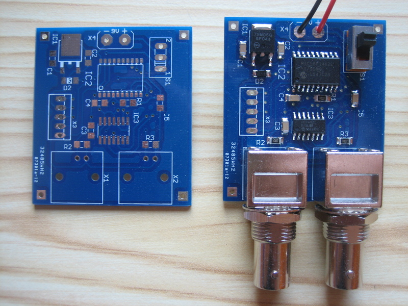

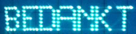

Dit heb ik laatst gemaakt ter afscheid van iemand, om een tekst op een oscilloscoop weer te geven
De printplaat:
http://www.uploadarchief.net/files/download/tos.jpg
Praktisch op de scoop (bugje bij de 'b' en 'n' is ondertussen gefixt, alsook staan de letters nu verder van elkaar):
http://www.uploadarchief.net/files/download/tos%20praktisch.jpg
De source-code (volledig zelf geschreven) + bestellijst:
http://www.uploadarchief.net/files/download/tos.zip

't Is eens wat anders dan die klok-op-de-scoop of die terminal-op-de-scoop.
Proper printje, overigens.

Bert_mc : Nee, alles is met de soldeerbout gedaan.
-=[ EDIT ]=- Sorry, de Atmega8 is hier de enige uitzondering op.
peter79 : Ik geef toe dat de weerstanden een beetje vreemd zitten verstopt. Ik wou met dit ontwerp zoveel mogelijk alles naar SMD omzetten. In plaats van een knoepert van een cement-weerstand (0.47 Ω ), heb ik het nu verdeeld over een aantal SMD 0.2Ω en 1 Ω weerstanden. En er zit maar één 0.2Ω weerstand half onder de elko. Dat zal denk ik niet zo problematisch zijn.
Pros : De Atmega8 (MLF) zit erop om te meten (Overload, temperatuur van de 2N3055, het LCD en nog een paar dingetjes).
Mijn grootste / vurigste wens is nog altijd om via de uC de spanning/stroom-sturing te doen. Ik weet domweg niet hoe ik dat voor elkaar kan krijgen. Ik ben nog steeds geen digitale potmeter (10-bit of hoger) tegengekomen, die overweg kan met 11V, of een manier om het met zelfbouw op te lossen. Ik heb er ooit wel eens een zoektocht en een topic hier op CO aan gewijd (maar helaas, zonder resultaat).
Ik hoop (lees: smeek) dan ook dat er ooit iemand opstaat om me hiermee te kunnen / willen helpen. En dat mag gerust gezien worden als een uitnodiging om me te mailen. (Opm. De komende 3 dagen ben ik afwezig i.v.m. vakantie)
Zou het met weinig aanpassingen in het huidige labvoedingschema lukken, dan wil ik best mijn huidige prototype labvoeding er tegenover zetten als tegenprestatie. Dat geeft denk ik wel weer hoe vurig mijn wens is..

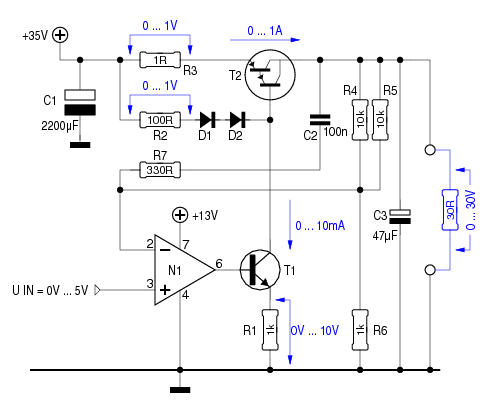

Een andere variant is deze:
http://prosje.be/CO/Schemas/NPN-PNP-voeding.png
Hier moet je wel R1, R2 en R3 aanpassen aan de maximum stroom die je wil halen.
Voornamelijk geschikt voor spanningen die hoger zijn dan hetgeen een doorsnee-opamp aankan.
