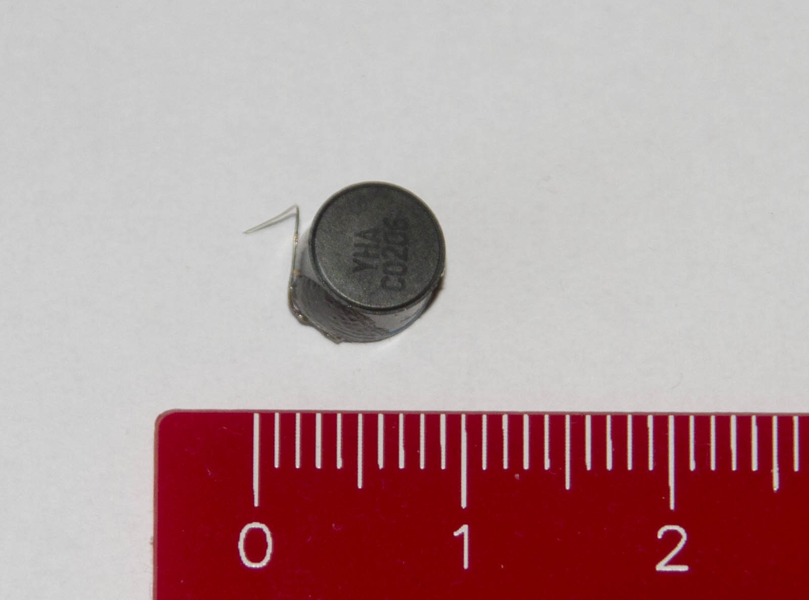

Ik heb per ongeluk een SMD spoel afgebroken in een autoradio van Ford (6000CD), en zou graag de waarde van deze spoel kennen. En zou ik deze door eender welke spoel (van dezelfde waarde) kunnen vervangen ?
De opdruk op de spoel is YHA C0206
of zie foto:
http://www.uploadarchief.net/files/download/spoel%206000cd.jpg
alvast bedankt !
