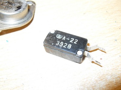

In een NAD-versterker eindtrap kwam ik het volgende onderdeel tegen.
Het schema laat zien dat het een schakelende functie heeft, maar ik kan het niet helemaal thuisbrengen.
Heeft iemand een idee wat het is en doet?
Het gaat om het zwarte onderdeel. De TO3 ligt ernaast om een indruk van de grootte te geven.
http://www.uploadarchief.net/files/download/resized/sdc11573.jpg
Misschien een thermische beveiliging?

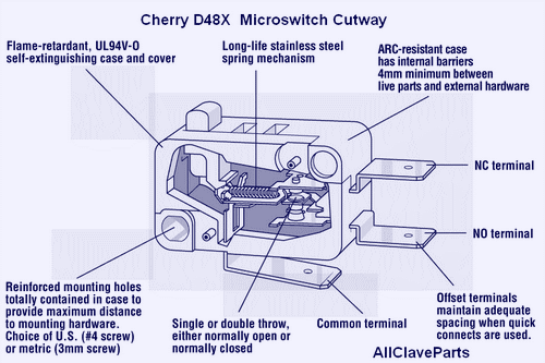

Lijkt op een microswitch. Zit er geen klein knopje aan de andere kant ?
Het lijkt er wel op. Maar het kan misschien ook iets clixon achtigs zijn...
http://www.allclaveparts.com/images/large/d4_cutaway.gif
Kom eens langs bij RevSpace of één van de andere spaces! WORKSHOP!
In plaats van het knopje, zit er een bimetaaltje in. Het zal dus een thermisch werkende zelfresettende zekering zijn.
M-i-c-h-e-l
Nee een microswitch is het niet. Er zit geen drukschakelaartje op.
Een thermische switch zou kunnen. Het rare is dat ze (2 stuks) niet thermisch gekoppeld zijn met het koelelement.
Het moet een soort van stroombegrenzer zijn gezien de plek in het schema.
http://www.uploadarchief.net/files/download/bk01.jpg
Jammer genoeg komt het onderdeel niet voor in de onderdelenlijst.
Edit: een meting laat zien dat de weerstand stijgt met de stroom die erdoorheen gaat. Tegenwoordig zien ze er dus zo uit.

Mijn definitie van thermische schakelaar was onduidelijk. Er zit een stukje weerstandsdraad in dat het bimetaaltje verwarmt. Reageert dus inderdaad op stroom, of eigenlijk meer op energie.
M-i-c-h-e-l
Maar je had het wel degelijk bij het juiste eind.
De fabrikant noemt het Het heet ook een power thermistor.
Vreemd, dat die weerstand/element niet in het schema is afgebeeld !

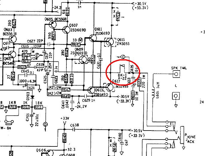

Wel een parallelweerstand (R629) die over R631 wordt geschakeld.
Wat bedient die thermishe schakelaaar nu ?

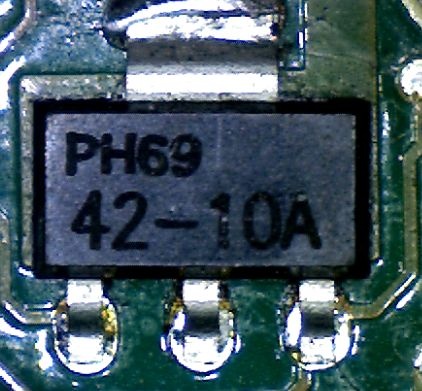

Ik heb ook eens een onbekende:
http://www.uploadarchief.net/files/download/42-10a.jpg
PH69 (lijkt me een Philips/NXP code)
42-10A
SOT-223
Bij de BSP42 datasheets is niet bekend over '10A'.

Het element staat wel afgebeeld. dat is dat "schakelsymbooltje" dat ik roodomrand heb in het stukje schema dat ik gaf.
Het lijkt erop dat als het nodig is, de eindtor-stroom wordt onderbroken.

Henry, de waarde 10 kan wel eens op de hfe slaan soms... dan zou die minimaal 100 moeten zijn. Het is maar een gok, er staat niets in de datasheet, maar het is wel te meten of het klopt...

Het lijkt me ook een hFE aanduiding, maar het probleem is dat het ding zich aan de andere kant van de wereld bevindt, moeten ze daar even een meter regelen ;)
Dus.. ik heb liever zekerheid.
Andere kant?! Dat moet zo'n 1000km zuid-oost van Nieuw-Zeeland zijn. :P
Maar ontopic: Meten is weten he! Het vreemde is dat ik het ook niet in andere datasheets kan vinden. Zou het een hele andere transistor kunnen zijn? En waar bevind deze tor zich in de schakeling? Of wordt deze aangeboden en weet je niet of ie bruikbaar is? Misschien is er een scala aan transistoren als vervanger beschikbaar...

Het gaat om een defekt onderdeel in een bestaand industrieel apparaat, en die op de foto is een nog heel exemplaar. Dat is ook de enige info die ik heb gekregen.
Het zou dus heel wat anders kunnen zijn, maar wat?

Ik bedoel het verwarmingselement
Dat dat dingetje van je foto in die rode wolk staat, zie ik ook, maar dat is het symbool van een relaiscontatct (zonder spoel of andere actuator).
Ik zoek iets als een zigzag of meander of een half zwart, half wit balkje (symbool voor bimetaal)....

De stroom die er doorheen loopt.
die dingen ken ik , philips had ze in de minisets zitten in de 90's . het is een overbelastingsbeveiliging die vanzelf weer terugkomt. je merkt het vanzelf als de versterker op max staat en het geluid valt even weg achter elkaar. dat is deze beveiliging. een flinke bass in het geluid laat ze ook sneller aanspreken.

Onduidelijk symbool :(
Vast geen ISO of DIN of wat voor norm dan ook.
Japanse creatie ;)
Maar het typenummer staat er nu een keer bij, bij vele Japanse versterkers moet je maar gokken wat relais en schakelaars betreft.
