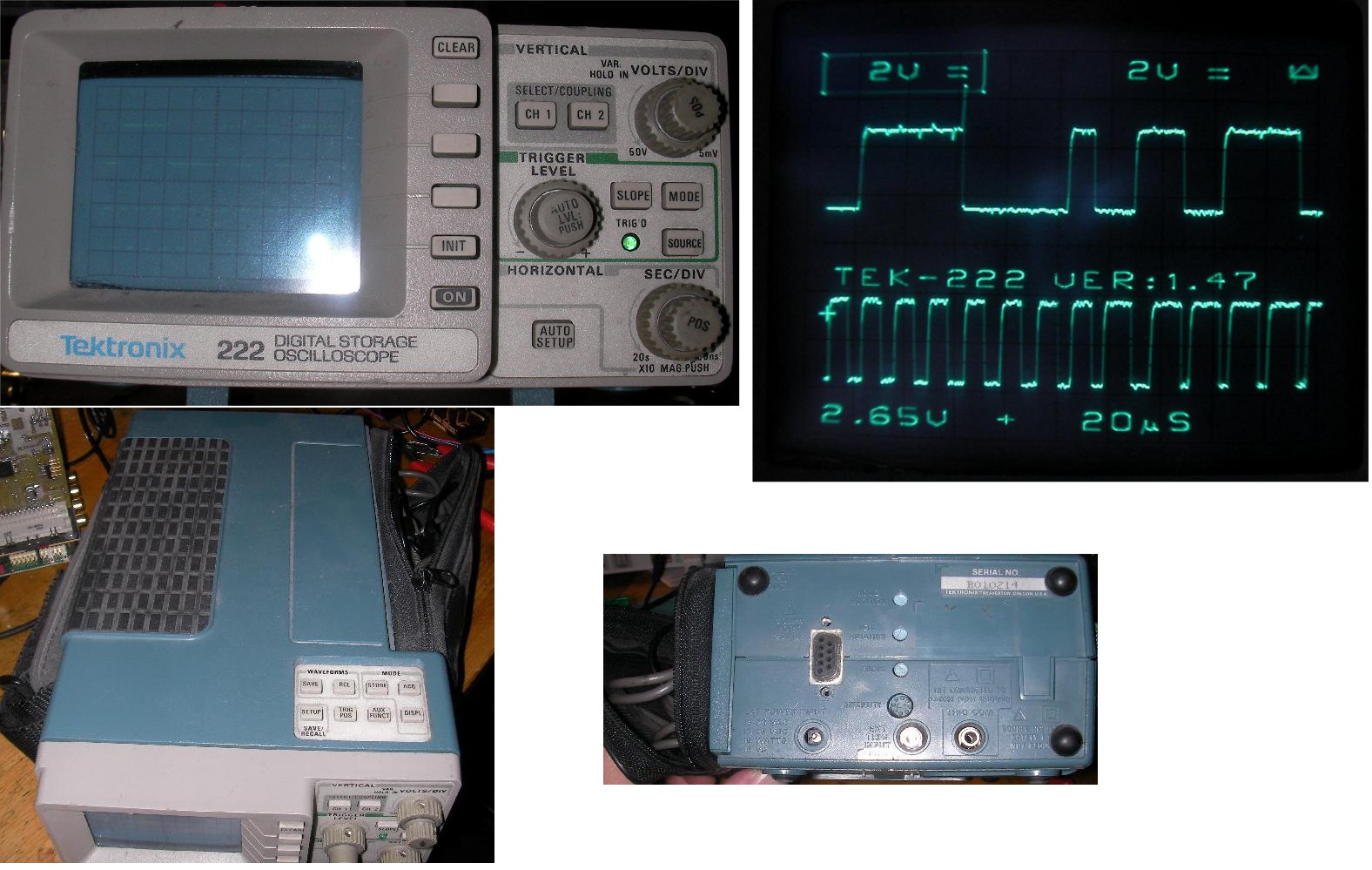

Fred, ik heb ook nog een soortgelijk babyscoopje, een digitale 10MHz, kanelen galvanisch gescheiden geloof ik.
Een Tek 222
De batterijen zijn verwijderd en hij mist de juiste probes. Graag zou ik deze een keer repareren omdat ie voor mij wat emotionele waarde heeft. Weet jij waar ik een servicemanual zou kunnen vinden en/of wat de specs van de probes zijn?
Service manual 222 oa hier: http://www.ko4bb.com/manuals/index.php?dir=Tektronix/Tektronix_-_222
Ik heb geen idee hoe lang de batterijen mee gaan. De Tek heeft nog steeds de originele nicads maar langer dan een minuut of 10 heb ik nooit geprobeerd. De andere zit op een adapter, ik heb nooit batterijen geprobeerd.
