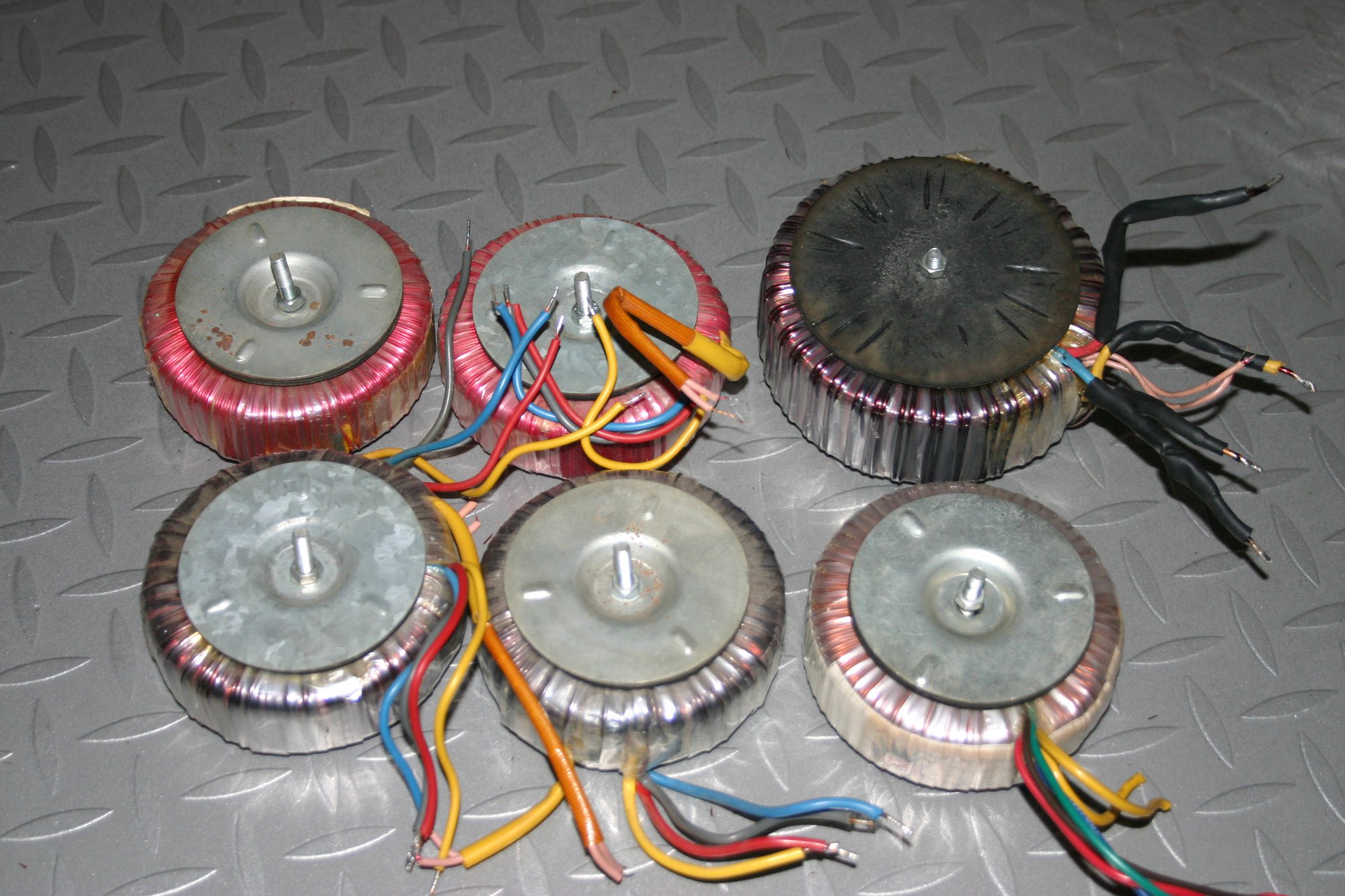

Afgelopen week heb ik uit apparatuur in de afval-elektronica bakken op EWI* een zestal ringkernen gesloopt
* = Elektro, Wiskunde en Informatica gebouw op de TU Delft.
3 stuks 80VA 2x9V, 2 stuks 80VA 2x18V, en een ILP type 51011. Ik vermoed dat dit een 2x 9V 120VA is, maar ik heb nog niet de tijd genomen om dit te controleren.
Net nu in anderhalve week geleden al mijn laagspanningsringkernen ( 3x woordwaarde) heb verkocht omdat ik dat soort dingen nooit gebruik
Maar hier zeg ik geen nee tegen, en laten liggen is zonde
En anders binnenkort op V&A?
Amplimo 51011 is prim. 220V en sec. 2x9V / 9A
[Net nu in anderhalve week geleden al mijn laagspanningsringkernen ( 3x woordwaarde) heb verkocht omdat ik dat soort dingen nooit gebruik
Zonde, juist dit soort 50Hz ringkernen doen het erg goed in een DC-Dc convertor. Laagspanningskant aansturen met een multivibrator op 80Hz (stevige torren) en aan de 220V zijde een gelijkrichter en elco's geeft een prima hsp.
Om een oude legerzender op 12V te kunnen gebruiken maak ik met een DC-DC omzetter vanuit 12V/6A met een 80VA ringkern 550V/100mA.
