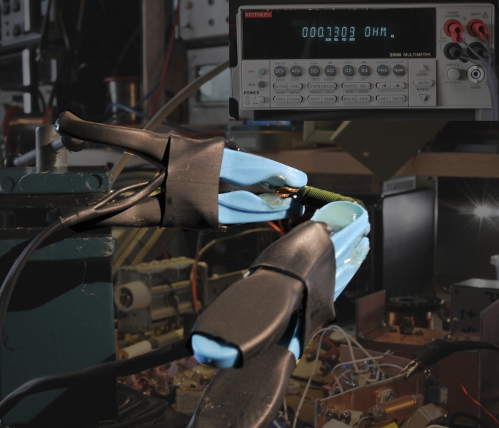

http://www.pa4tim.nl/?p=2604
Nu ik meerdere meters heb met de mogelijkheid tot 4 draad weerstands meting werd het tijd voor betere Kelvin klemmen ( ik had al een set snoeren waarbij ze in twee bananen eindigde. Dat is al veel beter dan niks maar toen ik een paar wasknijpers zag kreeg ik een ingeving :-)
http://www.pa4tim.nl/wp-content/uploads/2011/08/kelvinwasknijper.jpg
Optisch bedrog waarschijnlijk, maar die wasknijpers van jou lijken wel enorme accuklemmen van 15 a 20 cm. :)
Ik moet ook eens zoiets maken, heb ook een meter die dat kan.
Ze zijn ongeveer even lang als een houten wasknijper, alleen wat hoger.
