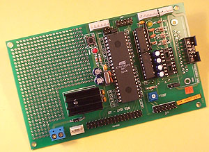

Hans,
- Sluit het webcontrolboard via de serieele kabel aan op de PC.
- Op de cd staat een programma "connect.exe"
- Ga naar de tab <Serial> en doe "open"
- Druk op het bord toets T0 en Reset in.
- Laat Reset los maar laat T0 ingedrukt.
- In het programma connect.exe verschijnt nu het setup menu van het bordje, hier kun je ondermeer het IP adress instellen.
- Laat T0 los.
Dit hele verhaal staat ook ergens op de CD.

het programma connect.exe staat niet op mijn CD, net zo min als een beschrijving. Er is wel een folder ET_WEB51, maar die is leeg. Zou ik een copy van jou kunnen krijgen?
Heb NMAP geinstalleerd en laten scannen op 192.168.*.*. Behalve mijn 2 andere PC's wordt het bordje niet gevonden.
Er zit een "rechte" kabel tussen de switchbox en het bordje.
Heb met de knoppen RESET en PSEN wel verbinding kunnen krijgen via rs232 met FLIP en de atmel kunnen uploaden. Joepie! Nu heb ik een hex file die ik moet converteren naar een asm. Kan dat met bascom?
Voordat dit topic alleen over software gaat. Mijn bedoeling met dit bordje is mijn modelspoorbaan te kunnen besturen. Heeft iemand hier ervaring mee?
Hans de Lang
Hans,
Hex kun je niet converteren naar asm met bascom.
Dit bordje wordt niet echt ondersteunt door bascom. Weliswaar zou je met de 8051 versie van bascom code kunnen schrijven die op dit bordje werkt, maar dan mis je nog het hele tcp/ip verhaal en het interfacen met de netwerkchip.
Daarnaast heb je uiteindelijk alleen maar 1 vrije 8 bits poort op dit bordje, eventueel zou je de LCD poort ook nog kunnen gebruiken, echter alles moet direct in assembly geprogrameerd worden.
Zoals in mijn engelse reply naar futurlec ook al stond is het bordje op zich goed, maar de documentatie is niet duidelijk en gedeeltelijk niet van toepassing. Omdit bordje te kunnen programmeren zul je je moeten verdiepen in 8051 assembly en het poolse web51 project, iets waar ik op dit moment mee bezig ben.
Het programma en de documentatie staat wel op de cd, volgens mij in de "sharon" directory.
Ik heb contact gehad met de mensen achter de Poolse website en zij weten niets van het futurlec board en kunnen / willen je verder niet helpen.

In het kader van jullie projectjes heb ik een vraag.
In een ontwerp heb ik een kombinatie van een pic16F877A, een realtek RTL8019AS een Eprom 24C64.
Gezien ik 2 voedingen nodig heb, 5V voor de schakelingen en nog 3V voor een extra module heb ik de 24V eerst naar 9V gebracht met een geschakelde voeding en dan naar de nodige spanningen met de traditionele componenten.
Het fenomeen doet zich nu voor dat de pic blijkbaar wel wilt werken maar zijn communicatie tussen de PIC en de NIC niet. Het wilt wel werken als de voedingspanning zodanig zakt dat er eigenlijk maar 3V meer overblijft.
Zijn er suggesties?

je moet alle logische niveaus opt het zelfde niveau gebruiken. Ofwel dus door je nic & pic op 3V te laten werken, ofwel dmv omzetters
PIC en NIC werken op 5V, die 3V heb ik voor een module nodig en hangt er op dit moment nog niet aan. Ik heb wel nog enige foutjes gevonden ivm ontkoppeling en een lus in de 5V en de massa (weliswaar door de PIC veroorzaakt) maar dat is nu verbeterd. De PIC lijkt wel te werken maar de data tussen PIC en NIC is niet begrijpbaar door de PIC. Bij 3V doet hij het wel, wat vreemd is want de NIC zou eigenlijk niet mogen kunnen werken op 3V. Ik zit nog altijd met het probleem.

Ter Info; Probleem 5V en 3V is blijkbaar opgelost en zal waarschijnlijk een massaprobleem zijn geweest. Ik heb de print hertekend en er een massalaag bijgelegd (4 lagen printje) en het blijkt nu wel te werken. Voor mij nog moeilijk te vatten omdat ik bij wijze van proef op de originele print al verschillende massadaden had bijgelegd.
