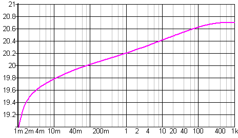

Na 5 minuten laden was de gemeten gelijkspanning 18,8V. Na een uur laden 19,7V.
Dat is min of meer normaal. Doordat de condensatorspanning stijgt, gaan de diodes bijna uit geleiding. Het eindresultaat is dat de laadstroom heel klein wordt.
Simulatorvoorbeeld: via 2x 1N4007 naar 3000uF met 10Mohm parallel. In de eerste seconde stijgt de spanning een volt, en de volgende 20 minuten met nog een halve volt.
http://www.uploadarchief.net/files/download/20111012fet_laden-via-dioden.pnghor: seconden, vert: volt
Het geval uit de startpost lijkt wat meer op het integreren van spikes.
Capaciteit in/over de diodes zou de spanning juist verminderen.
